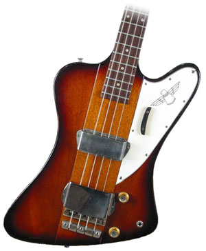

(ch erwarte, dass das ungefähr wie ein Thunderbird II klingen wird - schau Dir mal die PU-Position dieses Oldies an:

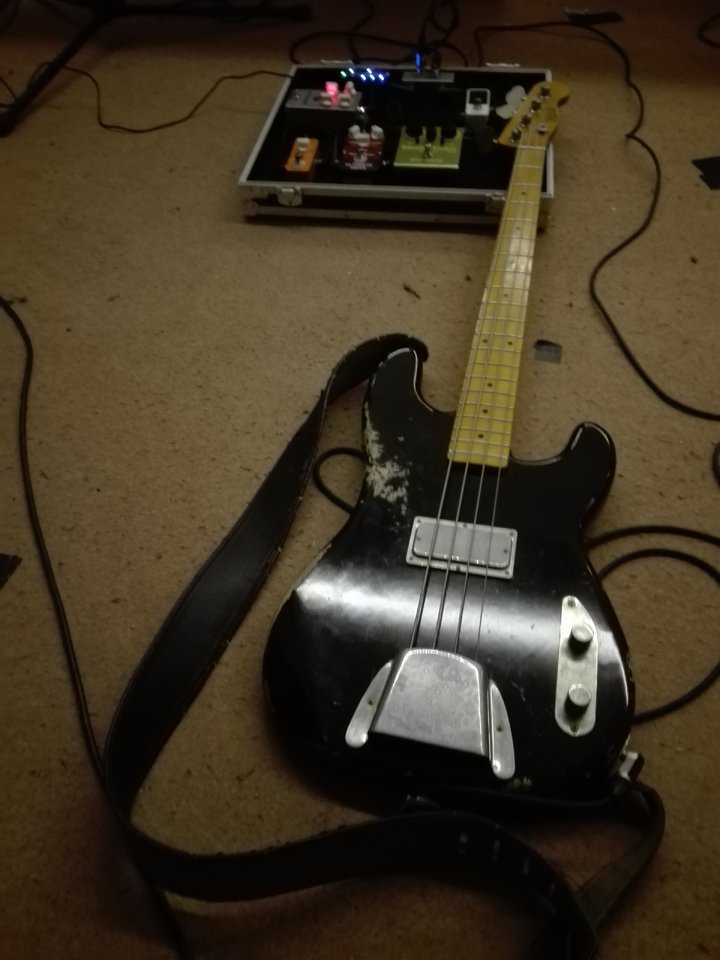

Da ich der Verkäufer des Pickups bin, schreibe ich kurz mal was dazu. Mein Pickup klingt im Gegensatz zum Splitcoil eher Bassiger und mit mehr Hochmitten. Aber je nachdem, wie man ihn verkabelt. parallel oder Seriell kriegt man da schon ein gutes knurren in den Sound.
Der Vorteil bei so einem PU ist, dass du mit nem zusätzlichen Dreifachschalter sehr unterschiedliche Sounds erhälts. Dann könntest du den PU je nach Schalterstellung seriell (wie ein SplitCoil), parallel (Humbucker) oder eine einzelne Spule (singleCoil) schalten. Es gibt im Netz auch noch passende Einbaurahmen, die dann die Fräskannten der SplitCoil-Fräsung überdecken.
Bei Interesse schreib mir einfach ne PM.
Ich kann dir auch ein paar einfache Riffs einspielen und zukommen lassen. Bedenke dabei aber, dass die Position des PUs eine sehr große Rolle spielt.
