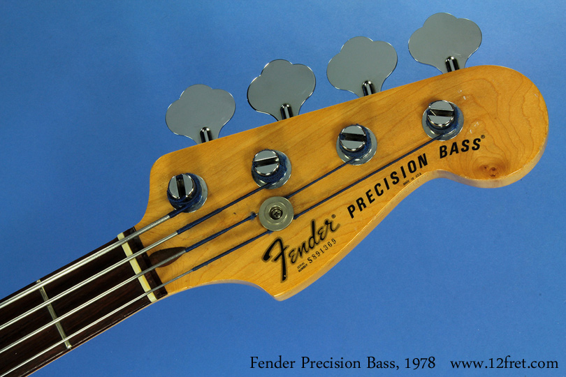

Ist es tatsächlich so, daß die OPMs, bzw. alle Hälse mit Skunkstripe die Mutter an der Kopfplatte haben? (*)
Nein, natürlich nicht. Die Mutter kann auch am Halsfuss sein. Aber die OPM Necks haben einen Stopfen an der Kopfplatte wenn die Mutter am Halsfuss ist. Man kommt also besser an den Trussrod (übrigens gabs es 1977/78 auch Rosewood Necks mit einem solchen Stopfen - bin nur nicht sicher ob die auch Skunkstripes hatten - man sieht sie selten und auch oft nur von vorne)
Gab es Micro-Tilt mit Mutter am Halsfuß? Die Metallplatte sollte zwar nicht in den Bereich der Trussrod-Mutter hineinragen, aber die mittige Halsschraube schon, oder?
Da bin ich mir nicht sicher. Ich weiß nicht genau, ob die Dreipunktverschraubung mit Microtilt schon da war, bevor die Bullet-Trussrods eingeführt wurden.
Das mit Fender kontaktieren, bevor man anfängt, obskure Maßnahmen zu ergreifen, ist sicher ein schlauer Plan.
Ich würde es nur nicht selbst versuchen. Das scheitert leider. Der CS antwortet zwar nett, aber nicht im Sinne des Verbauchers (vor allem nicht, wenn er nicht in den USA residiert ;-))
P.S.: (*) es war ja lange Zeit Ende der 70er/Anfang 80er üblich, daß auch die RW-Griffbretter auf "OPMS" mit Skunkstripe aufgeleimgt wurden. Hatte auch so einen, aber halt mit Bulletnut und MicroTilt.
Edith meint das muss ich deutlicher schreiben: 1966 und 1968 wieder (gab es aufgeleimte Ahorn-Griffbretter und Trussrod am Halsfuss) - also kein OPMN einige Precis und auch die Tele-Bässe hatten das (Tele dann in OPMN und dann später auch mit Bullet). Es gab dann wohl auch Necks mit Skunkstripe und aufgeleimtem Rosewood-Griffbrett (allerdings nicht von Fender, bevor es bei den Mexiko Standard kam afaik - hier natürlich mit Headstock Zugang).
Und ja, andere Hersteller haben das so gemacht. die haben dann quasi ein Rosewood Griffbrett auf einen eigentlich für OPMN konstruierten Hals mit Skunstripe gepackt.

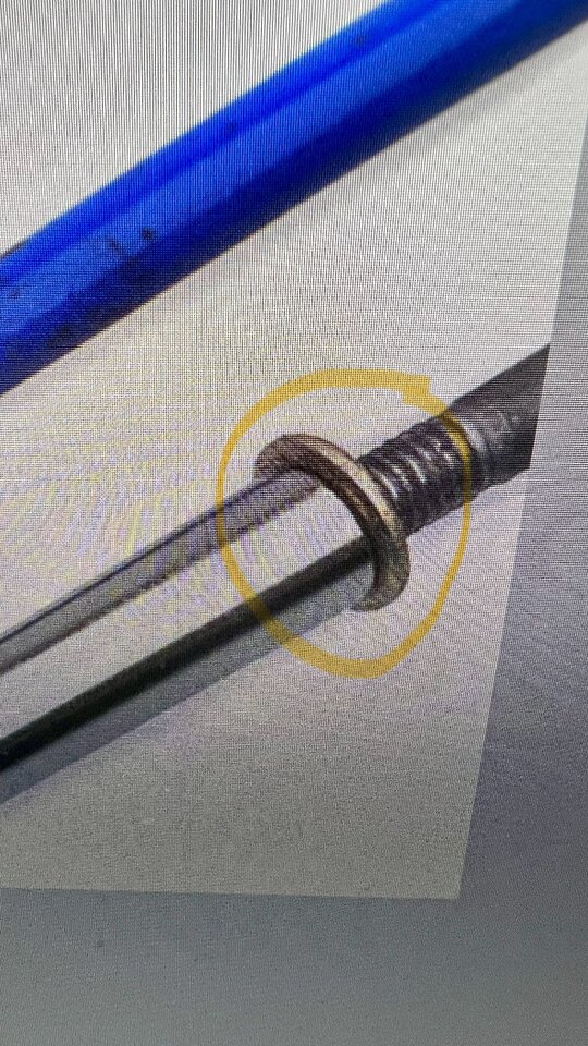

Noch mal zum Thema Ölen: ich meine nicht die silberne Trussrodschraube, sondern den messingfarbenden "Anker" (gelb Kreis drumherum). Vielleicht sitzt der zu fest auf dem Trussrod. Und da wäre meine Frage, ob Ballistol oder WD40 oder Fett besser wäre?
Ich will Dich nicht abhalten, aber ich glaube nicht, daß sich die Messingscheibe so an der Gewindestange festfressen kann, daß sie dem Druck der Mutter irgendwas entgegensetzen könnte. Das Problem liegt eher darin, daß das Ende der Fahnen...äh...Gewindestange erreicht ist. Das Gewinde etwas zu fetten ist tatsächlich eine gute Idee. Keine Ahnung, was die bei Fendersons treiben, ich hab hier einen niegelnagelneuen Mexi-Hals, auch bei dem war derart Flugrost auf dem Gewinde, daß die Mutter schwerging.
