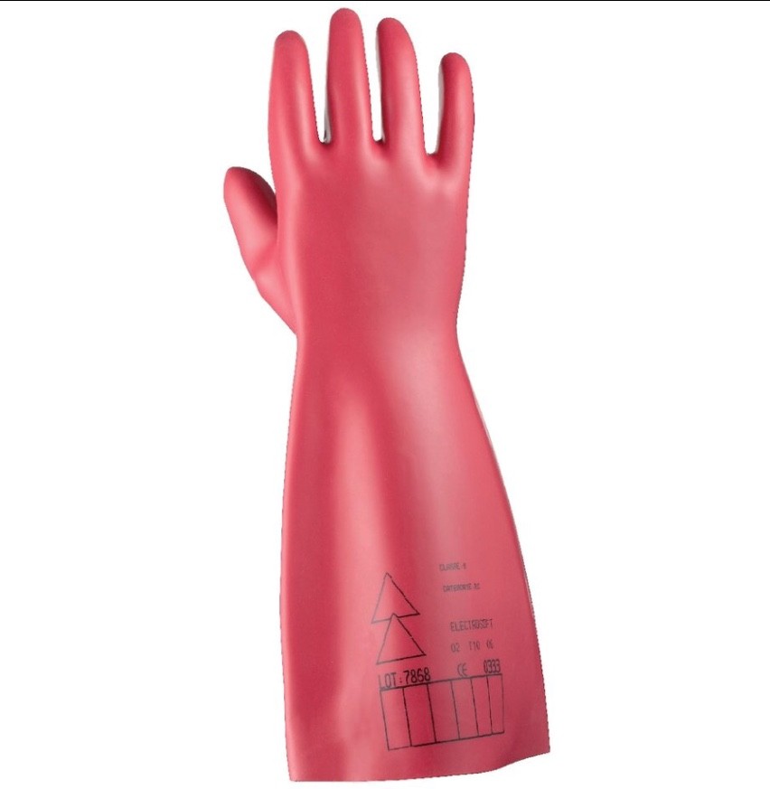

bah, mir wird ganz schlecht... kaufe mir gleich diese Starkstrom Handschuhe... oder werde wieder „nur“ Schlagzeuger....
h (m‘bappé devine)
Reaktionen: fmm, stoneface, Funbasser und eine weitere Person
