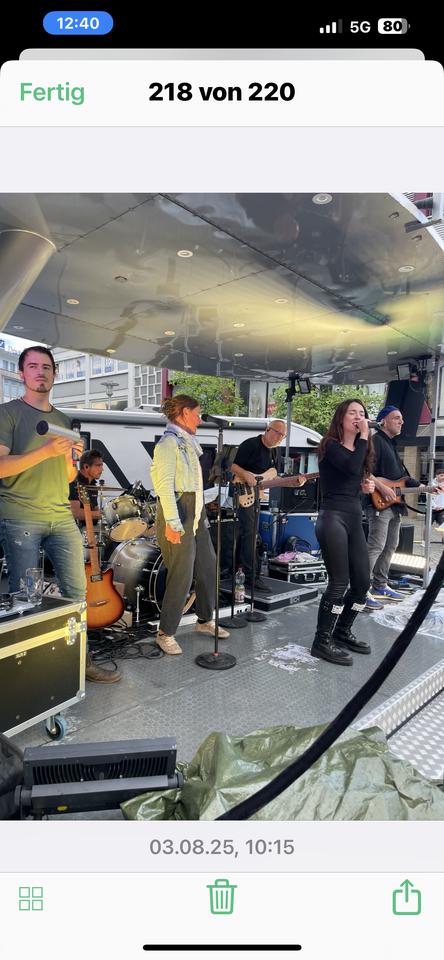

Hat das denn schon mal jemand so erlebt ???
Bei unserem gestrigen Auftritt hatte ich teilweise wieder mal ein komisches Phänomen.
Obwohl ich genau wusste, dass ich das richtige spiele, haben sich die Töne manchmal total falsch angehört.
Dies Phänomen habe ich aber nur bei der einen Band, bei der ich mit Inear spiele und trotzdem noch ne fette Bassbox auf der Bühne habe, weil alle anderen nicht mit Inear spielen und trotzdem einen fettenBassklang auf der Bühne wünschen.
In der anderen Band spielen alle komplett mit Inear ohne Boxen und da hab ich das noch nie erlebt.

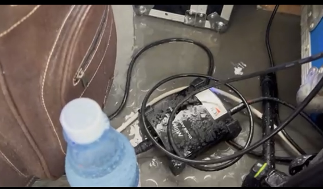

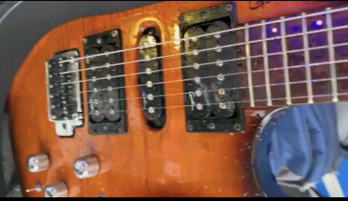

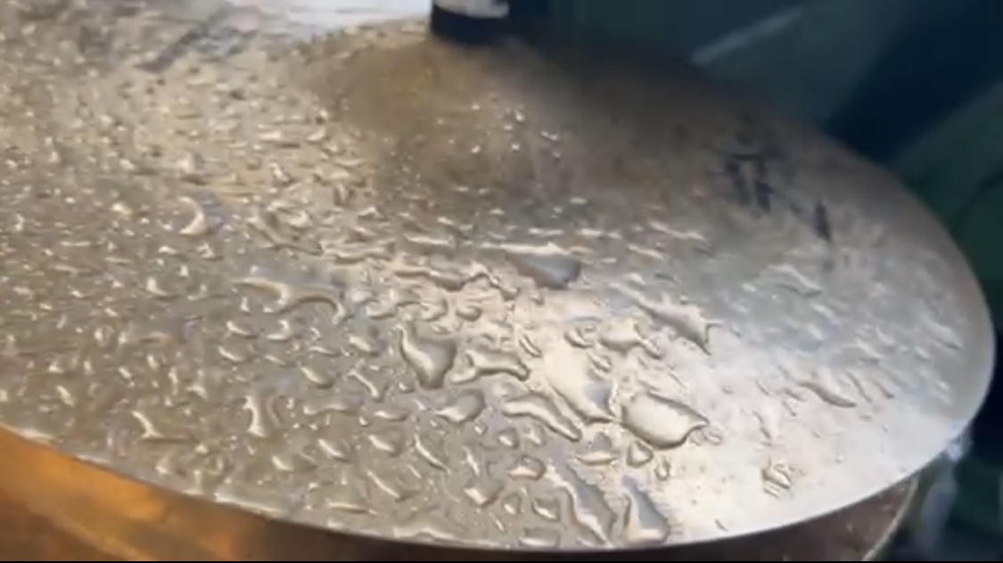

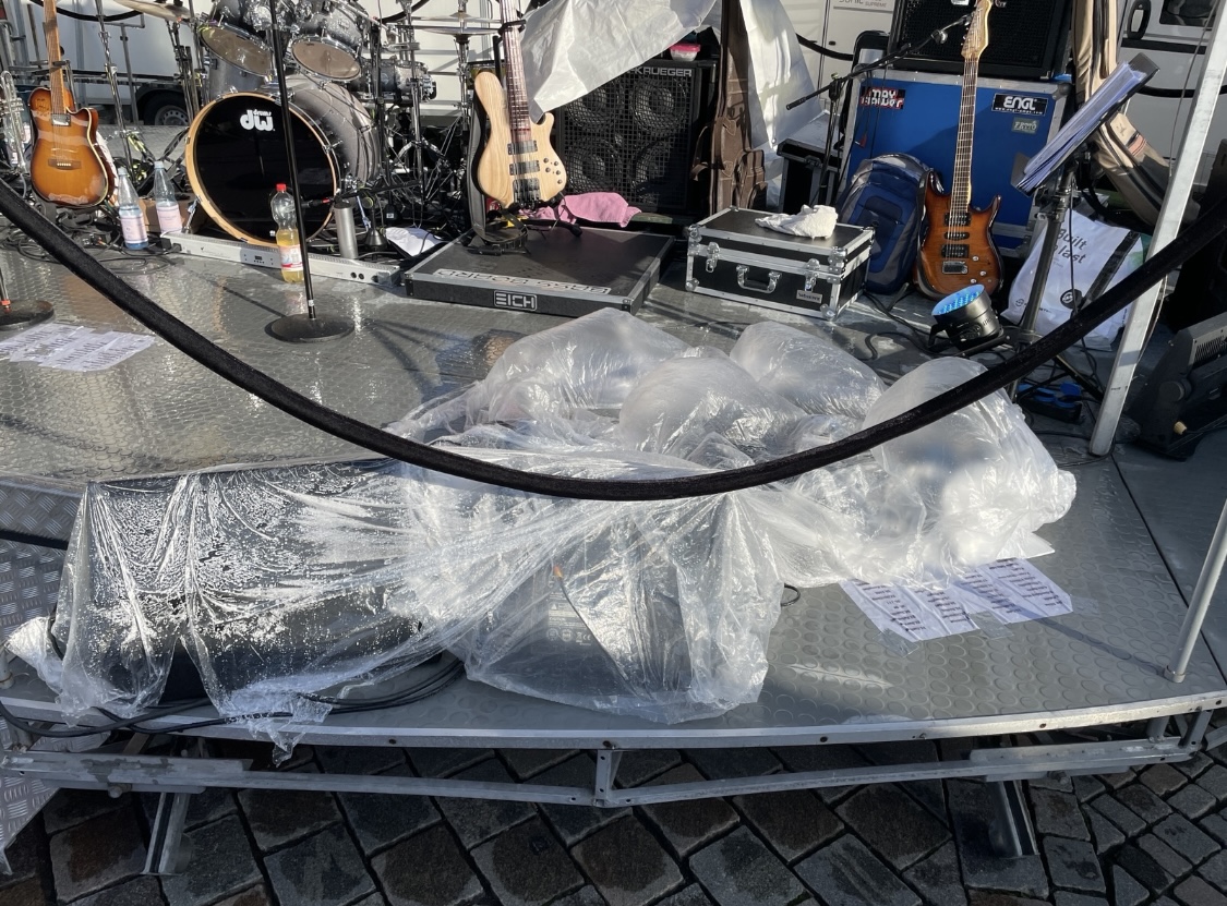

Denke auch das meine Box zu laut war.
Jedenfalls bin ich schon mal froh, dass andere Kollegen das auch schon erlebt haben.
Oder ich hatte doch Wasser im 👂??
