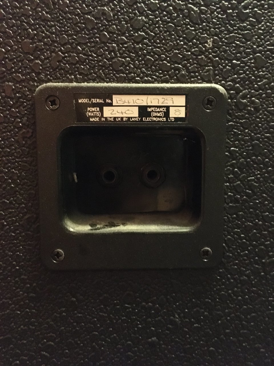

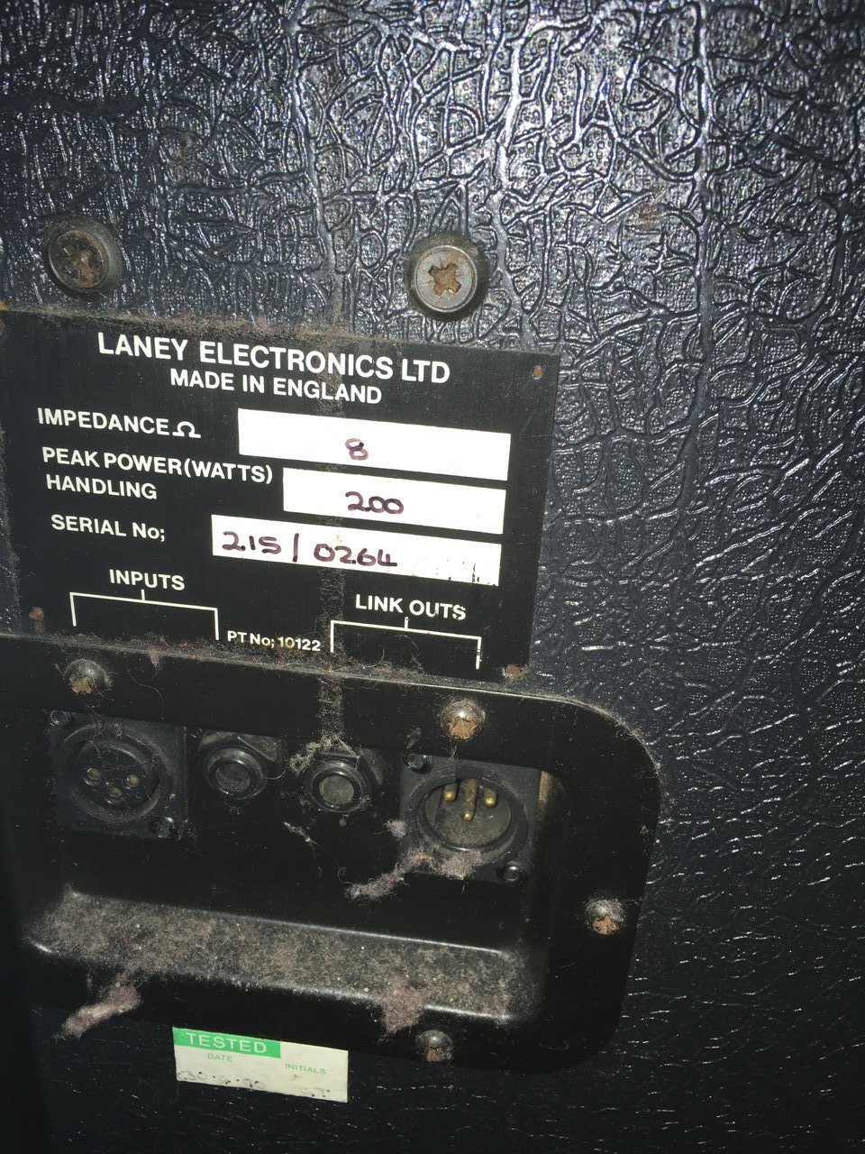

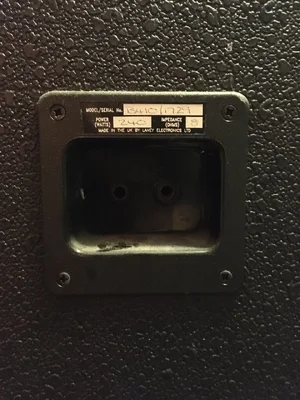

Jo, hatte den Amp mal bei Kollegen mit und über andere Boxen gespielt. Fand ich auch nicht so prickelnd. Mag den Peavey MK III oder IV lieber.
Mal davon abgesehen hatte ich schon längerfristig einen kompletten Wechsel im Hinterkopf.
Für den Anfang war die aktuelle Konstellation ok, aber langsam wirds Zeit für was neues.
Hier einmal die Typenschilder von den Laney Boxen:
4 x 10"
2 x 15"

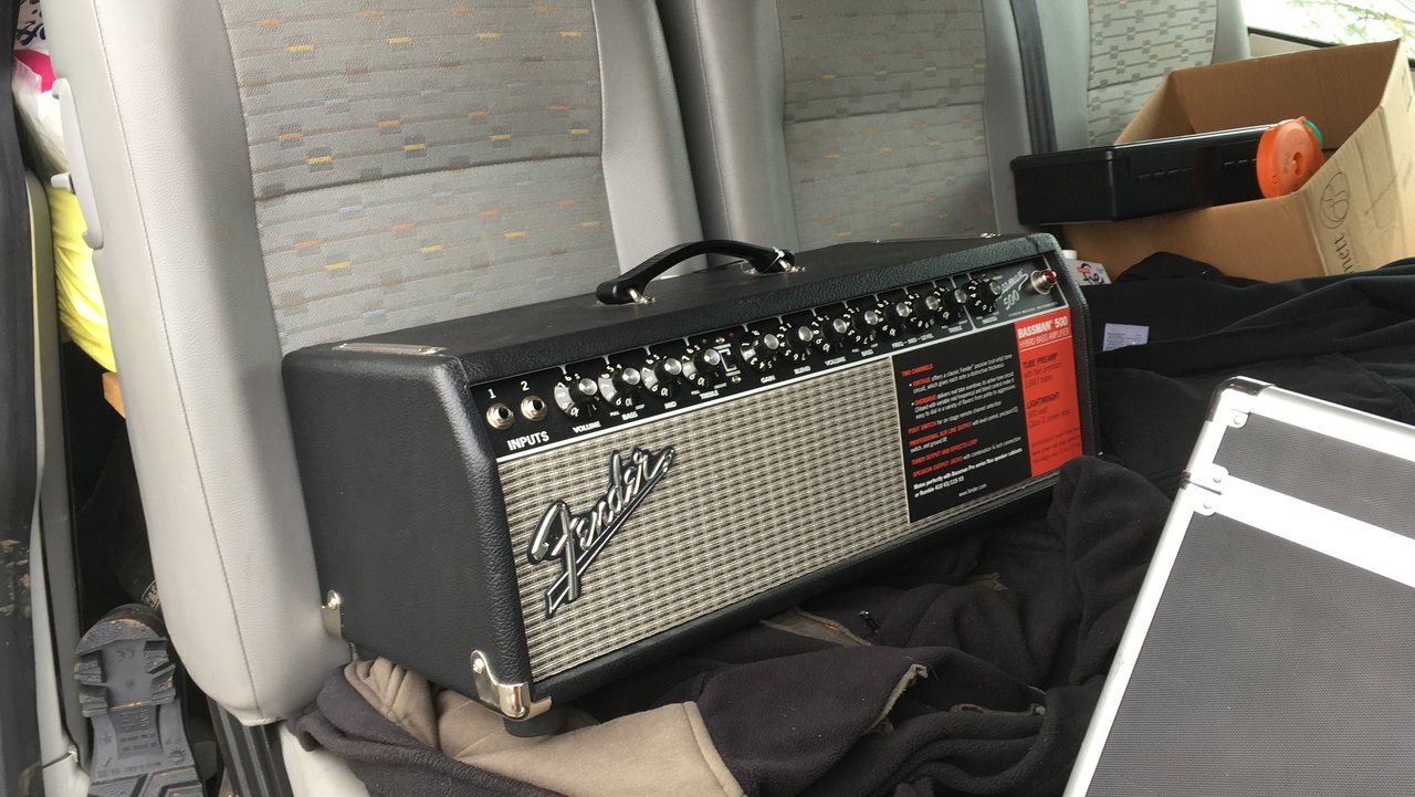

War das Ausstellungsstück im Laden. Hab noch Preisnachlass bekommen, bei voller Garantie ❤️
  • #16
Nächster Schritt (muss aber nicht denmächst sein) ist, eine Box dazu zu finden. Wäre natürlich schnieke, wenns vom Design passt und zur Not ordentlich bums hat.
Den Peavey werde ich mir mal zur Seite legen und aus den Boxen möglichweise Möbelstücke bauen 😅 😂
