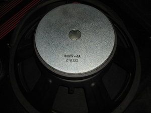

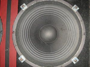

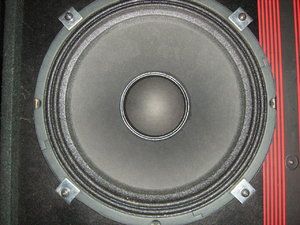

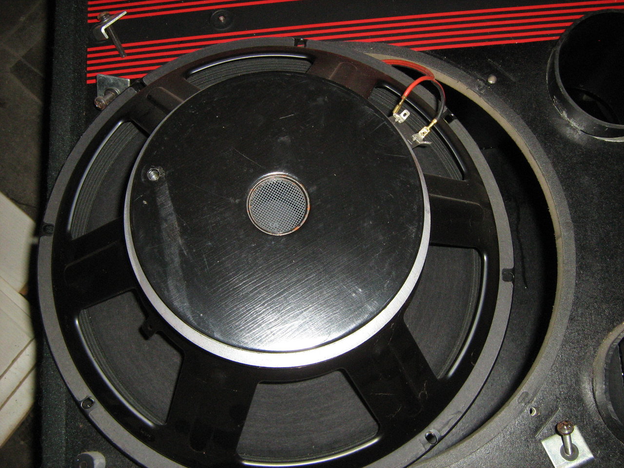

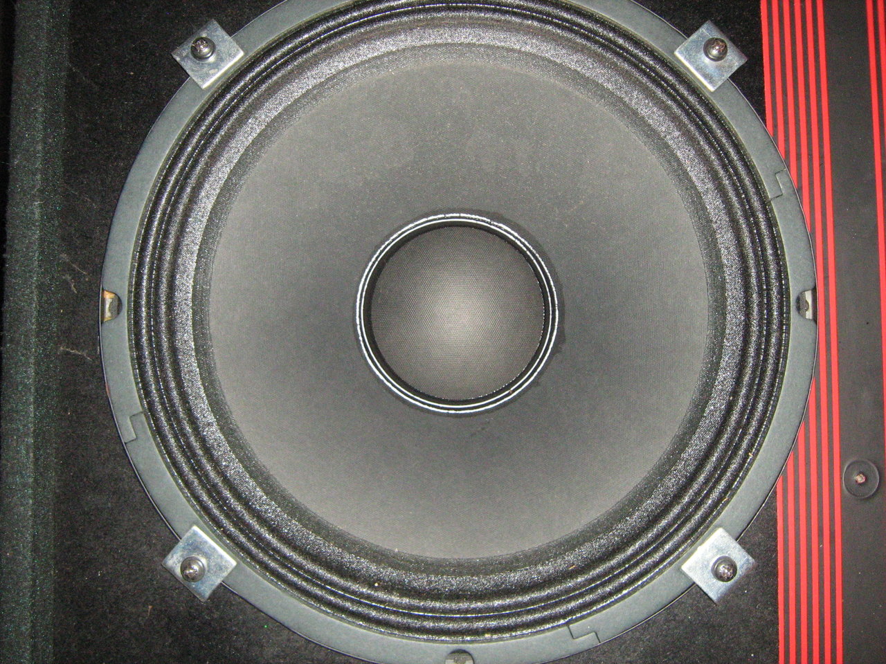

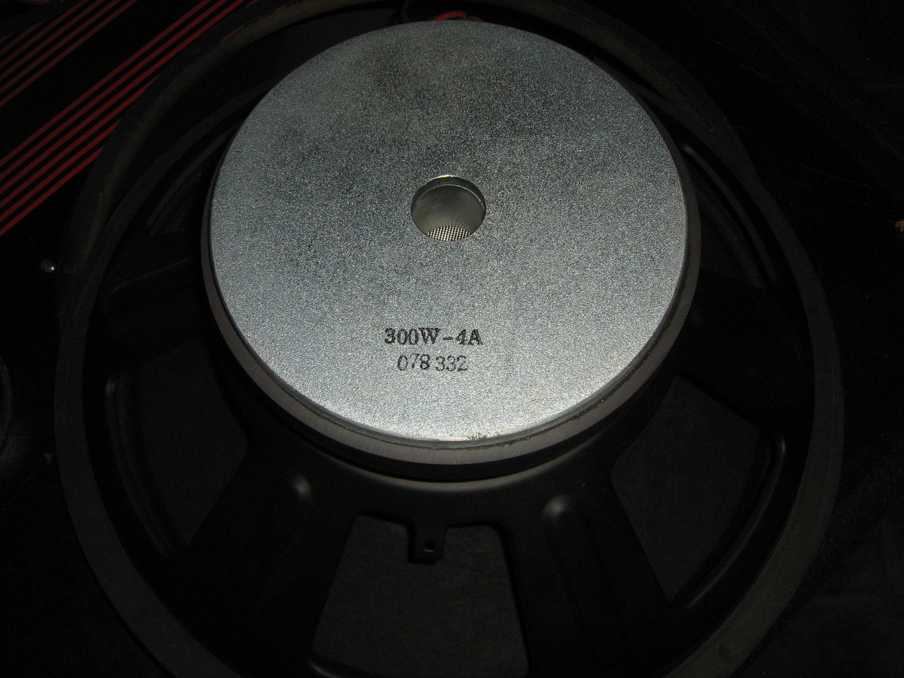

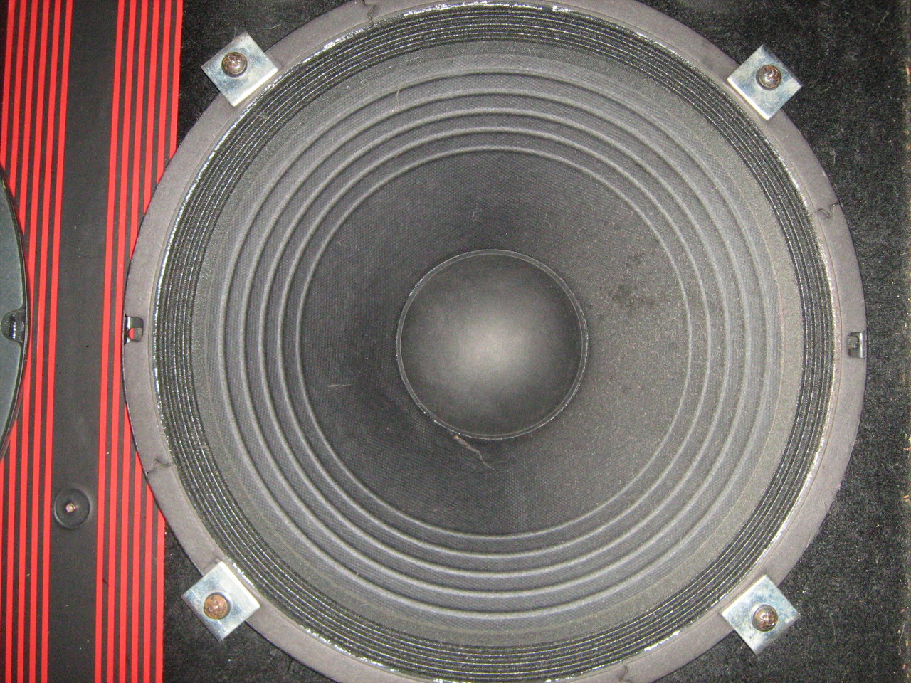

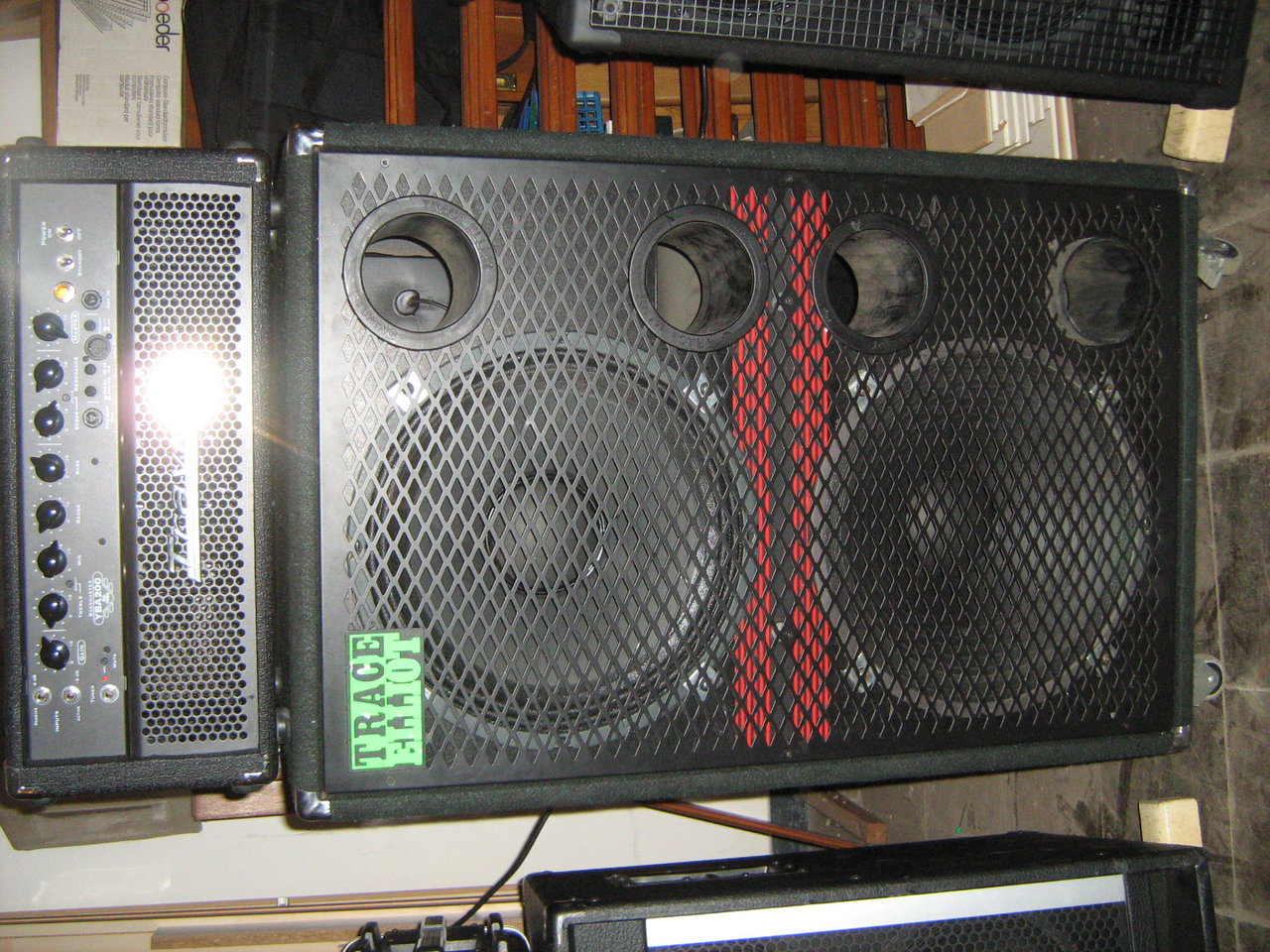

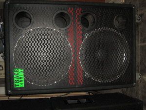

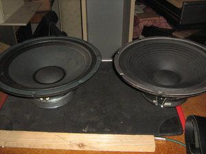

habe mir für ganz kleines Geld eine alte TE 215 geschossen, die ich gerne wieder fit machen möchte. Laut Vorbesitzer ist ein Speaker original, der Andere soll aus einer Marshall-Box sein. Der eine Speaker hat keine Herstellerbezeichnung, der zweite ist mit einem kleinen Emminence-Sticker versehen. Ich habe mal ein paar Bilder angehängt...
Ich habe die Box mal ausgemessen. Das Volumen beträgt ziemlich genau 164 Liter, die Box ist in zwei Kammern aufgeteilt (2x 82 Liter). Die Reflexöffnungen haben einen Durchmesser von 103mm, die Länge beträgt 155mm.
Welche Replacement-Speaker passen zu diesen Parametern? Bin offen für Vorschläge, von Diesel bis Orange, alles geht...

Meine Erinnerung bringt immer Fake Speaker in Verbindung mit den alten Trace Boxen.....
So wie mir ist hat die TE 1524 (so heisst die Box) keine Speaker mit `Ringen`auf der Membran verbaut gehabt.

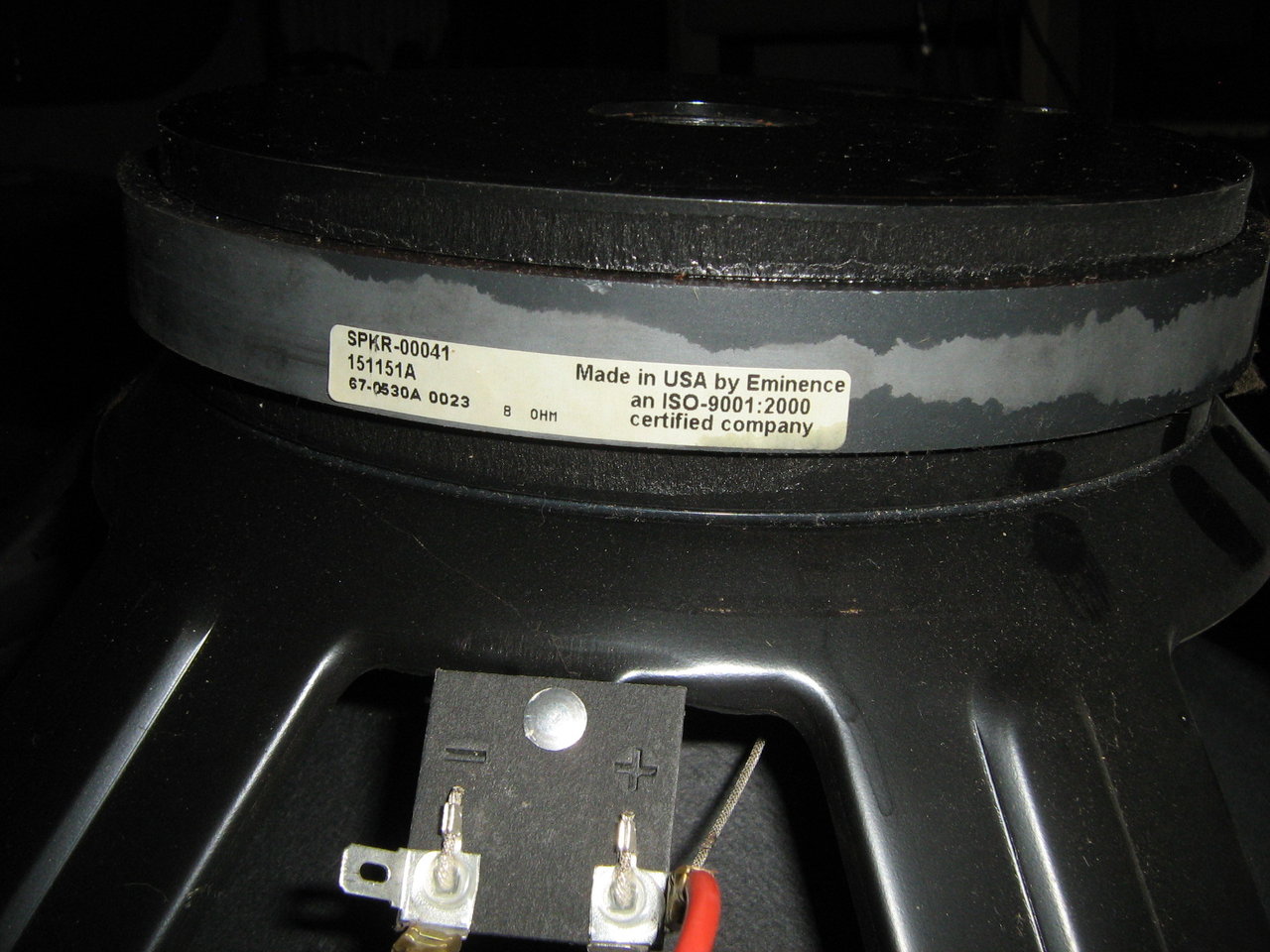

Der mit den Ringen ist ein Emminence, den kleinen Aufkleber habe ich nochmal extra fotografiert, vielleicht kann ja jemand sagen, welcher Emmi das ist.
Du meinst Fane?

Da du 4 Rohre drin hast erhöht sich die Abstimmung ja eh. Da würde ich erstmal gar nix kürzen. Evtl. musst du sogar ein Loch zustopfen um die Abstimmung zu vertiefen. Wenn du Glück hast klingt es aber auch so schon super.
