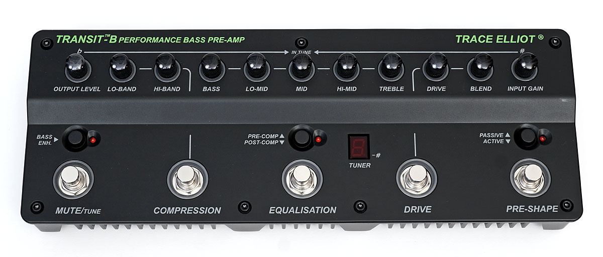

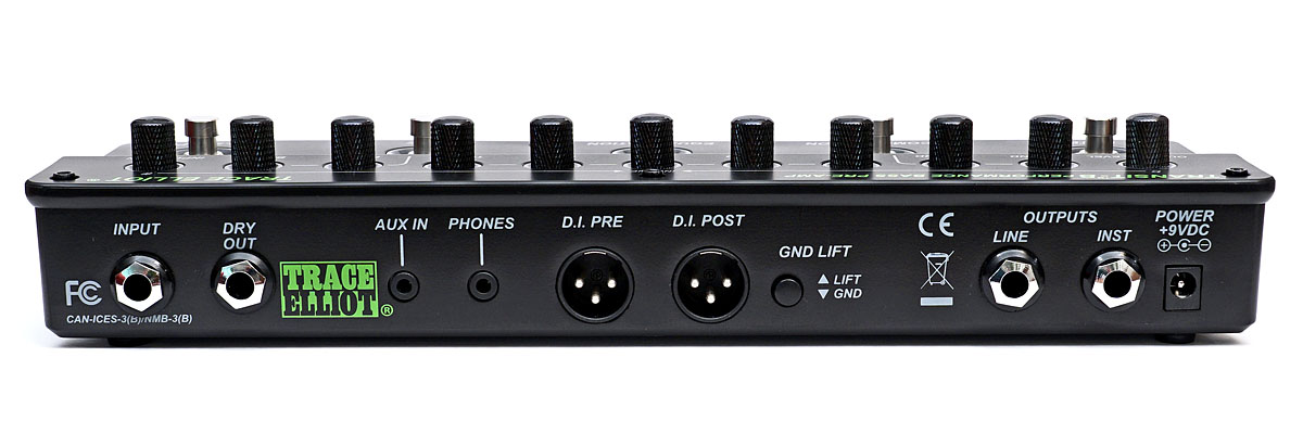

Übersicht
  • Bauart: Preamp (Transistor) im Bodentreterformat
  • Anschlüsse: Input (Klinke), DryOut (Klinke), DI Pre / Post (XLR), Out (Line/Instr. Level)
  • Maße: 27 x 11 x 3,5 (BxTxH cm)
  • Gewicht: 1,2 kg
  • Regelung: Gain, Master, 5-Band EQ, PreShape, BassEnhancer
  • Sonstiges: DualBand-Kompressor, Drive, AuxIn, PhonesOut, Tuner

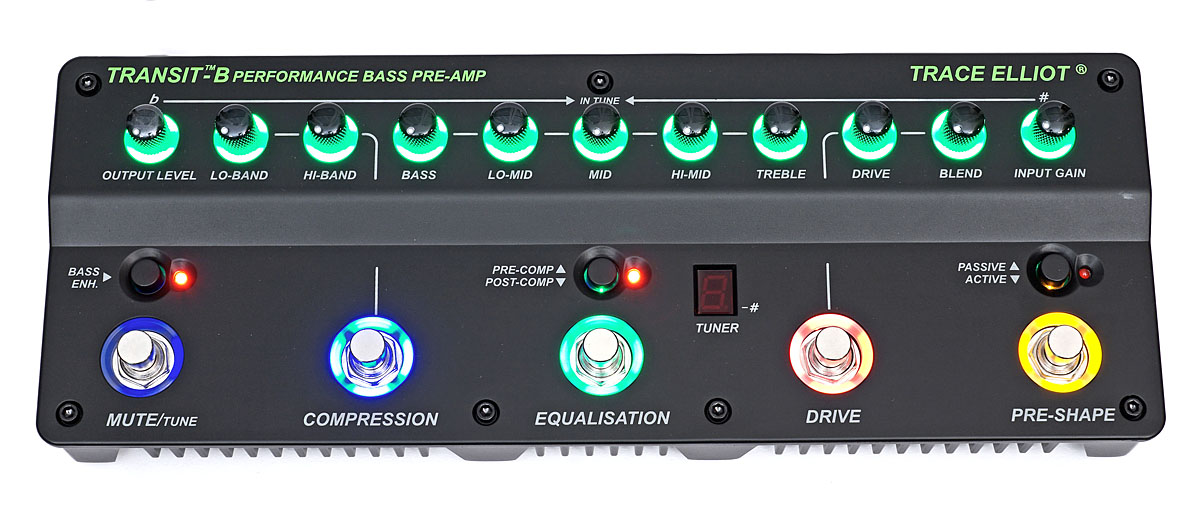

Sämtliche Potis und Fußschalter sind mit leuchtenden Ringen eingefasst, die den Betriebszustand der jeweiligen Funktion anzeigen. Wird der onBoard Kompressor (Compression) aktiviert, leuchten die Potis Lo-Band und Hi-Band, Equalisation bringt die fünf Potis des Equalisers zum leuchten, Drive aktiviert das Drive und das Blend Poti.
Sieht ganz nett+bunt aus und mag auch hilfreich sein, auf dunklen Bühnen sind somit aber die Einstellungen der Potis (gekennzeichnet durch einen weißen Punkt auf den Metall-Kappen) nicht mehr zu erkennen.
Die Funktionen im Einzelnen:
Input Gain regelt die Eingangsempfindlichkeit. Der grün leuchtende Farbring leuchtet rot, sobald die Eingangsempfindlichkeit zu hoch gewählt wurde und ein übersteuern des Preamps droht. Mit einem Taster kann der Eingangslevel für Bässe mit hohem bzw. niedrigem Outputlevel vorgewählt werden.
Pre-Shape aktiviert die onBoard "Badewanne". Wie bei fast allen Preamps findet sich auch bei diesem ein EQ-Preset wieder, welches die Bässe (bei 55 Hz) und die Höhen (bei 2 kHz) betont und gleichzeitig die Mitten (bei 400 Hz) ein wenig in den Hintergrund rückt.
Mit Drive wird der Overdrive aktiviert. Der Zerrgrad wird mit Drive gewählt, mit Blend wird der Zerrsound mit dem unverfälschten Clean-Signal gemischt. Wird die Drive-Schaltung aktiviert, wird gleichzeitig die Ausgangslautstärke des Preamps erhöht. Allein zu Hause oder im Probenraum gespielt, mag dies komisch erscheinen, im Bandkontext ist dies aber sehr hilfreich. Zerrsounds verlieren naturgemäß an Durchsetzungskraft. Durch die Erhöhung der Lautstärke wird dies aber ausgeglichen. Noch hilfreicher wäre die Möglichkeit, den Ausgangslevel der Drive-Schaltung, z.B. wie beim Fender TBP-1, regeln zu können.
Equalisation aktiviert den 5-Band Equalizer. Die Aufteilung der Frequenzbänder wurde wie folgt gewählt:
Bass: ± 15 dB bei 117 Hz
Lo-Mid: ± 15 dB bei 278 Hz
Mid: ± 15 dB bei 664 Hz
Hi-Mid: ± 15 dB bei 1,73 kHz
Treble: ± 15dB bei 4,95 kHz
Der bei aktivem Equalizer stetig grün leuchtete Ring hinter den Potis leuchtet rot, sobald durch zu hohe Boosteinstellung des jeweiligen Bandes ein Clipping droht.
Interessant finde ich den DualBand-Kompressor. Das Eingangssignal wird bei 333 Hz in zwei Bänder geteilt, die Intensität des Kompressors kann mit Lo-Band und Hi-Band für beide Bänder getrennt gewählt werden. Die bei aktiviertem Kompressor stetig grün leuchtenden Ringe der beiden Potis fangen an zu blinken, sobald "komprimiert" wird.
Auffallend ist ein Lautstärkesprung, sobald der Kompressor aktiviert wird. Der Sound wird zwar deutlich dicker und runder, die Lautstärke des Preamps wird aber ebenfalls deutlich erhöht. Mich stört dies nicht, da ein Kompressor in meiner Signalkette stetig aktiviert bleibt. Für andere User mag dies aber weniger erfreulich sein.

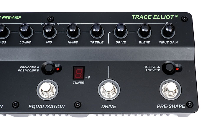

Der Kompressor kann per Schalttaste pre/post Equalizer gesetzt werden. Ein sinnvolles Feature, da somit auch gewählte EQ-Einstellungen vom Kompressor entsprechend bearbeitet werden können.

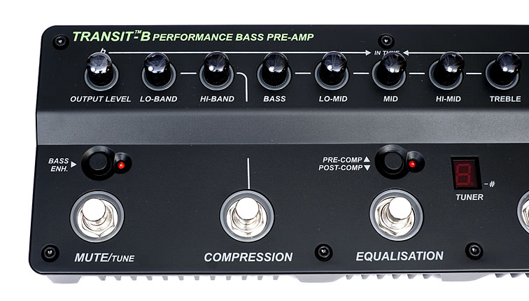

Mit dem Bass Enhancer kann ein weiteres Preset gewählt werden. Ein dezent wirkender Oktaver wird aktiviert, welcher nur die tiefen Frequenzen bearbeitet. Erreicht wird, dass das Tiefenfundament deutlich breiter wird, ohne übertrieben matschig zu klingen. In Verbindung mit stark betonten Bässen und Lo-Mids des Equalizers und einem aktiven Pre-Shape kann es jedoch schnell zum übersteuern des Preamps führen.
Ein weiteres nützliches Feature ist der onBoard Tuner. Mit Stumm-schalten des Preamps wird der Tuner aktiviert. Eine Digit-Display zeigt die gespielte Saite an. Die Leuchtringe aller Potis werden genutzt, um anzuzeigen, ob der gespielte Ton zu tief (Potis Output-Level bis Lo-Mid) oder zu hoch (Potis Hi-Mid bis Input Gain) liegt. Leuchtet das Poti Mid rot, ist die Saite in der richtigen Stimmung.
Output Level bestimmt die Gesamtlautstärke des Preamps.
Sämtliche Anschlüsse finden sich auf der vorderen Seite des Preamps:
Input dient zum Anschluss eines Basses. Dry Out bietet ein vorverstärktes und unbearbeitetes Signal vor EQ-Abgriff (unabhängig vom Mute).
Per AuxIn kann z.B. ein MP3-Player angeschlossen werden. In Verbindung mit dem PhonesOut kann der Preamp so zum üben im stillen Kämmerchen genutzt werden.
Das DI-Signal steht zweifach zur Verfügung. DI Pre stellt ein Signal vor der gesamten Verarbeitungskette zur Verfügung, DI Post entsprechend ein Signal nach allen EQ-Einstellungen/Effekten. Beide Ausgänge sind unabhängig von der Stellung des Output Levels.
Des weiteren verfügt der Preamp über einen (unbalanced) LINE-Level Ausgang und einem (unbalanced) INSTrumenten-Level Ausgang. Beide sind abhängig von der Stellung des Output Levels.
Zum Betrieb des Transit-B wird ein Netzteil (9 Volt DC) mit mind. 900mA benötigt.

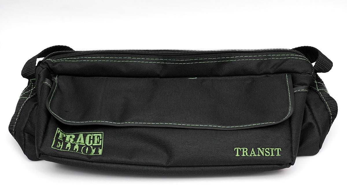

Zur Lagerung und zum Transport hat Trace Elliot dem Transit-B ein stabiles Täschchen "ab Werk" spendiert. Das ist heute leider keine Selbstverständlichkeit mehr, meistens gilt so etwas mittlerweile als (oftmals teures) optionales Zubehör.

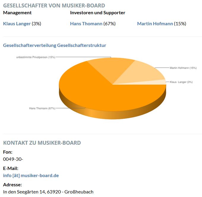

Mich würde mal der Beweggrund von deinen Berichten Interessieren?
Werden die Testobjekte vom Forumbetreiber (also quasi vom großen T.) gesponsort oder gestellt?
Gibts soetwas wie eine Vergütung/Honorar?
Bitte nicht falsch verstehen, ich bin nur neugierig und verurteile hier keine Beiträge, auch nicht das komplette Forum.
Wenn man die Info's hier zu filtern weiß ist das eine super Datenbank.
Zur Info: Musiker-Board = Bassic = Thomann .....
(Kuckt mal in das Impressum vom Musiker-Board und von Bassic)
@amoc
Du warst wohl schon lange nicht mehr hier bei bassic? Diese Info, dass das MB und später auch bassic zu Thomann gehören, ist schon etwas älter... ;-)
