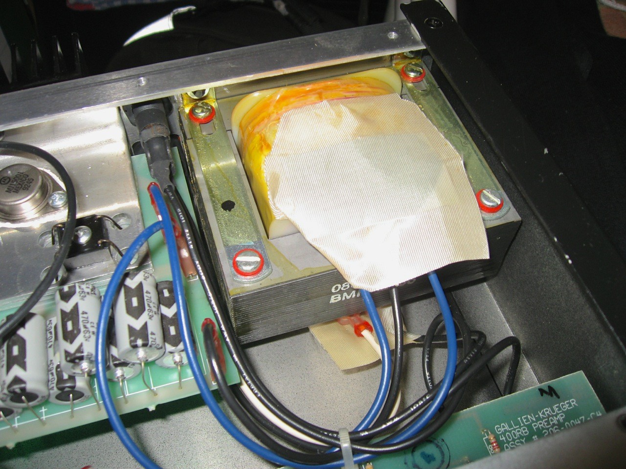

Ist ein normaler EI-Kern Trafo würde ich sagen... (siehe Foto)

Sieht so aus.
Bevor Du was dran verschlimmbesserst: prüfen, wie fest der Keil sitzt, der den Spulenkörper auf dem Blechpaket fixiert.
Die Befestigungsschrauben hast Du hoffentlich nicht nachträglich festgeknallt? Nach fest kommt brumm.
Also nur so weit anziehen, dass der Trafo sicher fixiert ist.

Der Trafo muss sehr wahrscheinlich NICHT neu gewickelt werden. Aber wer Trafos herstellen kann, kann das Problem auch beurteilen.
Und wenn Du den Trafo schon tränken willst: guck erst mal, ob die Spulen sauber fixiert sind (Normkeil).
