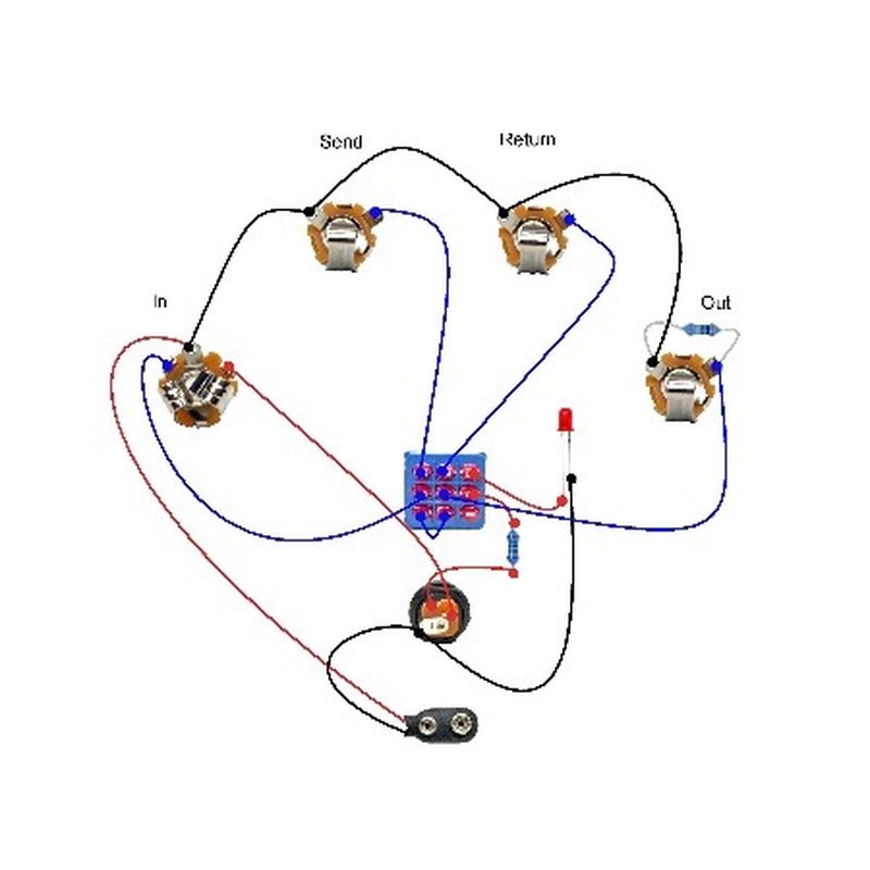

Hat schonmal jemand in einen Treter, der keinen true bypass besitzt, eine entsprechende Funtionalität nachträglich einbauen lassen?
Ich habe das Crybaby und den alten Ibanez PT909 Phaser eines befreundeten Gitters auf True Bypass umgebaut.
An sich kein Problem. Um welchen Treter geht es und kannst du ein Foto vom Innenleben machen, damit man sieht wie viel Platz im Gehäuse ist?
Es ist ein Zoom B2, ein eigentlich sehr gutes Teil -als Effekt, leider kann ich es halt pur nie als solches Einsetzen, da es immer "on" ist. Also natürlich gehen "harmlose" EQ-Einstellungen, aber ich möchte das unverfälschte Signal als Grundsound.

Ui, da muss ich wohl einen Techniker dran setzen.

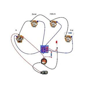

Aha,
s'wird höchste zeit daß du mit dem basteln anfängst !
Was ist das für ein widerstand da beim
Output ?
Im schaltplan scheint der gar nicht auf.
Muss wohl eine "anti-plopp" wirkung haben. ?
