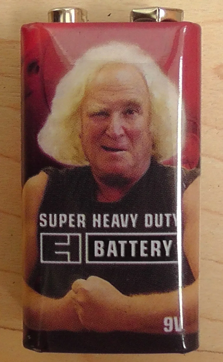

In der Aus-Position hat er nen Wackler, es kracht und manchmal ist der Ton weg. Wenn ich die Batterie rausnehme, kommt das seltener vor und das Krachen ist leiser. Ich habe das Ding immer mit externem Strom betrieben, die Batterie hat noch über 9 V. Flüssigkeit hat er keine abbekommen, aufmachen kann man den Schalter auch nicht.

Hier übrigens die Batterie:
