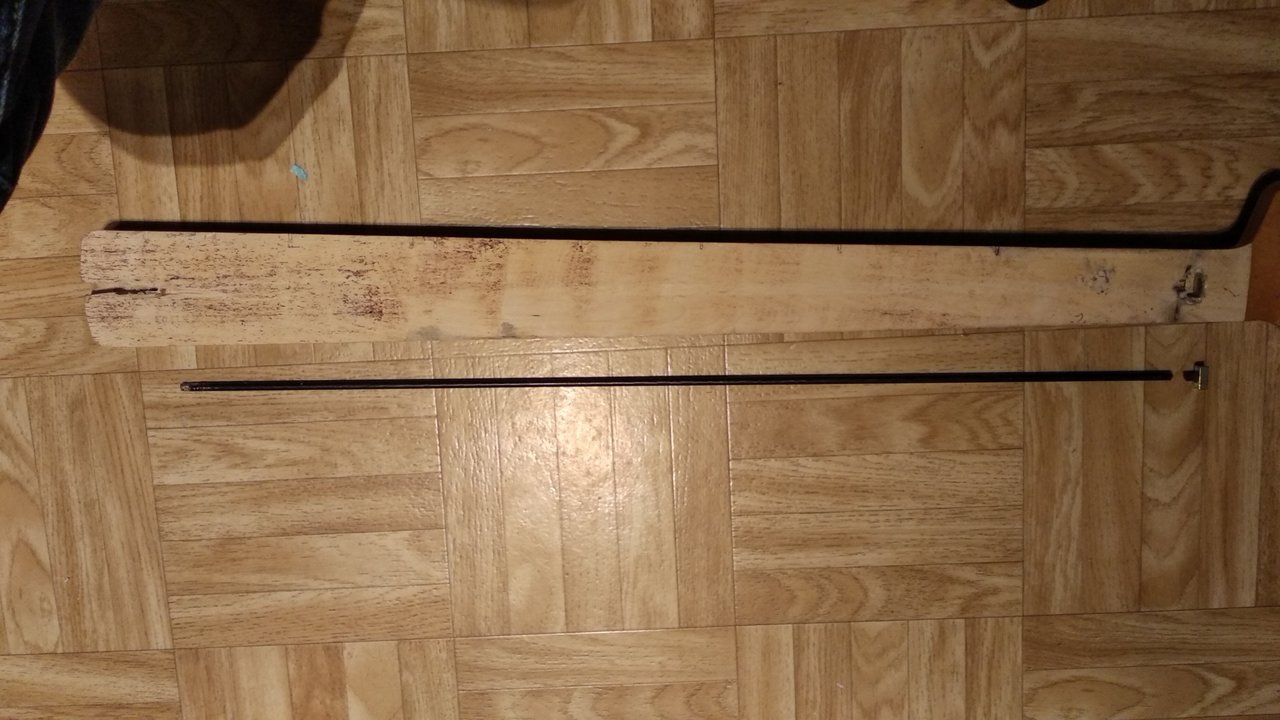

sooooo.... kurzes update:
hab den stab raus bekommen :D. war nicht einfach, aber hab es geschafft mittels dremel das ding unterhalb des ankers zu durchtrennen und dann durchzuschieben (danke nochmals an alle für die zahlreichen tips, insbesondere an steff!!!).
jetzt muss ich `nen geeigneten trussrod finden, bei dem sich der anker anschrauben lässt (dieser hier war fest verschweißt). das teil misst mit nut knapp 60cm.

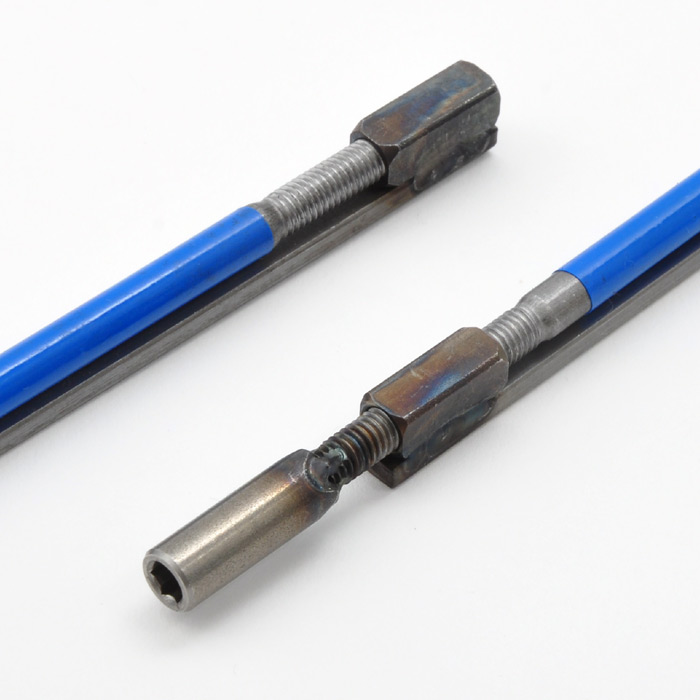

  • #36
keine ahnung ehrlich gesagt, aber ev. könntest du diesen hier von unten einführen. kein sichtbarer anker aber halt mit hex-mutter:
Reaktionen: Chuck
  • #37
Ähm, genau darum, dass der Anker berserkerfest ist geht es beim Trussrod. Also kann ein schraubbarer nicht funktionieren. Der muss angeschweißt sein.
Sonst wird das nicht funktionieren.
Du kannst aber auch einen 2 WAY Trussrod installieren, der hat keinen Anker. Allerdings werden die normalerweise in geraden Kanälen installiert, aber mit Glück bekommt man den auch in gebogene Känale...
Reaktionen: hui
  • #38
Ein Spannstab mit zwei Rechtsgewinden genügt....Loctide auf das Ankergewinde und gut.
  • #39
hab mal rockinger angeschrieben, der mitarbeiter riet mir zu dem hier:
@steff ja hab ich auch gedacht dass dies funktionieren sollte wenn beide male in die gleiche richtung geschraubt wird. meine auch dies bei irgendeinem gitarrenservice blog einmal gelesen zu haben, dass der stab in den bereits platzierten anker eingeschraubt wurde. finde es nur leider nicht mehr....
  • #40
ahh, dieser sollte passen:
danke! @hui
