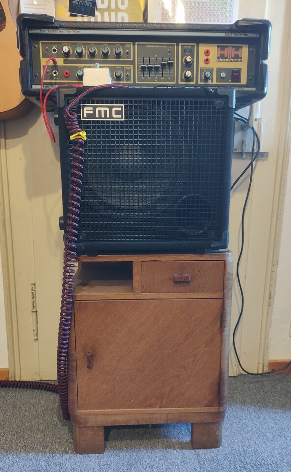

Das Folgende ist meine Übesituation:
Die Maschine steht nicht zwingend da, manchmal ist es auch der Ashdown oder der H&K, in Zukunft hoffentlich ein alter Ibanese...
Die Box steht da und seit neuestem der Nachttisch meiner Oma.
Meine Idee: Ich möchte den Nachttisch umbauen zu einer Box.
Die Innenmaße sind 31x47x35,5cm, das sind nach meiner Rechnung fast 52l. Natürlich kann ich das Volumen nach Belieben verkleinern.
Das Ganze soll möglichst preisgünstig sein - ich brauche lediglich einen Speaker; ich dachte da an 10", gegebenenfalls auch 8" oder 2x8.
Wichtig: Ich will die Box ausschließlich in Zimmerlautstärke spielen! Und damit meine ich auch nachts, Doppelhaushälfte, also Küchenradio-Lautstärke.
Gerne 8 Ohm, das können alle meine Amps.
Soundvorstellung: Nicht ultratief, kein Gewummere, Viersaiter, kein Slap, oldschool, Aguilar.
100W reichen, ich kann meine Amps zügeln. Ein schlechter Wirkungsgrad wäre von Vorteil.
Aus optischen Gründen gerne geschlossen; sollte eine Reflexbox meinen Ansprüchen mehr entgegen kommen, wäre das auch ok.

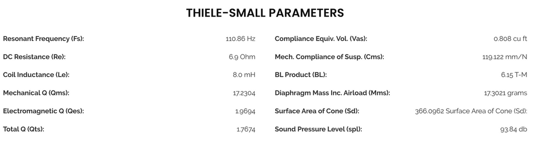

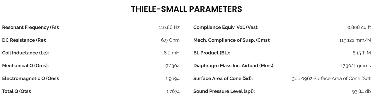

qts unter 0.45 bassreflex, mit dem topf also eher geschlossen
