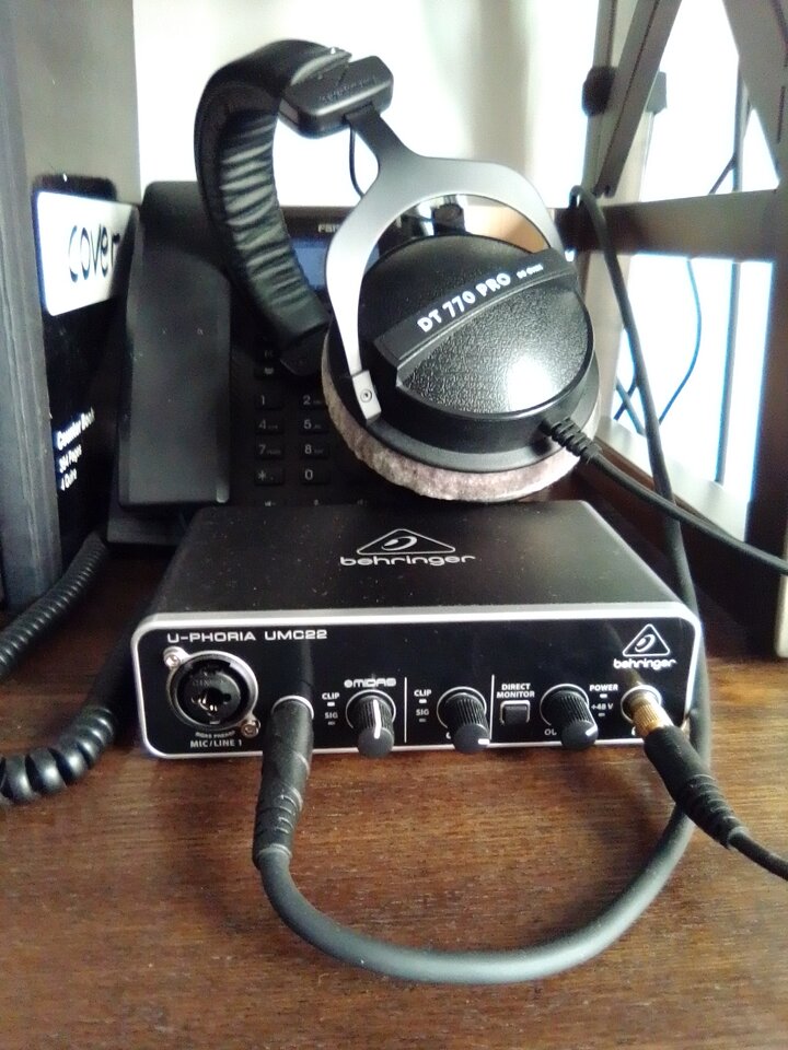

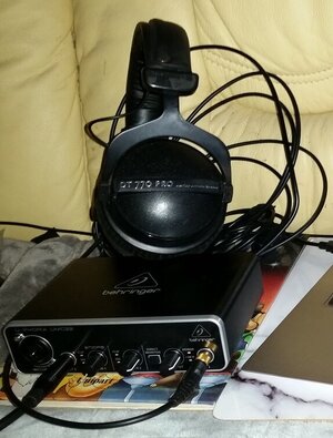

Ich habe jahrelang mit dem Vox Amplug geübt und war ganz zufrieden mit dem Klang über Kopfhörer.
Nach dem Umbau auf EMG Pickups aber nicht mehr....
Jetzt nehme ich dieses Behringer Cheapo-Interface und bin ganz glücklich damit!

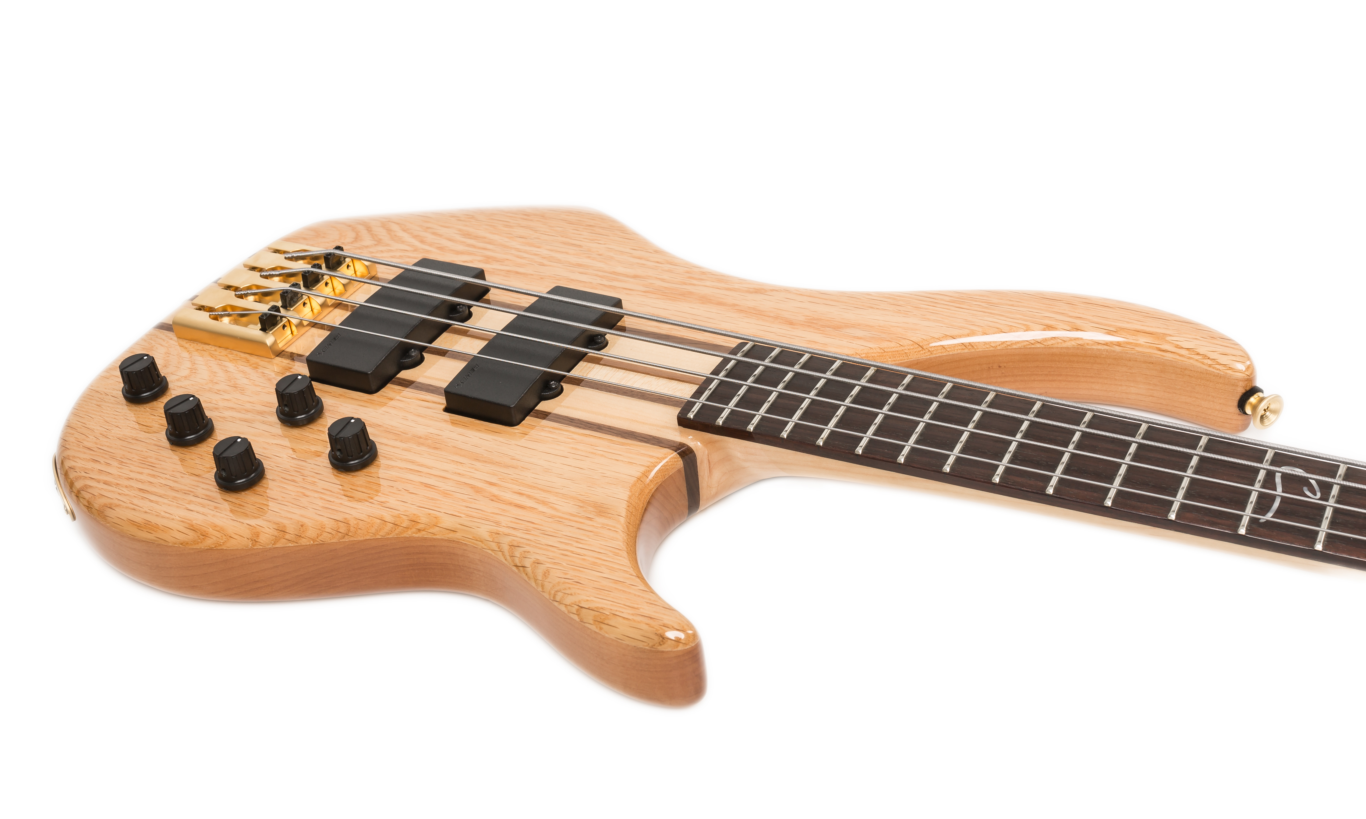

Das ist schwer zu beschreiben. Ich habe das Gefühl der Bass klingt relativ "0815", irgendwie charakterlos, was ein USA Peavey Cirrus definitiv nicht ist. Unverstärkt klingt er bereits sehr definiert und eigenständig. Klar, mit Kopfhörern fehlt es an low end (growl), vor allem beim Slappen, was mit Bassfrequenzen boosten nicht wirklich besser wird. Was mich dabei wundert ist halt, dass selbst mein alter Anfänger Yamaha mit PJ pickups ähnliche Klangeigenschaften aufweist, wie der Baphomet mit JJ oder mein Cirrus mit den beiden Hambuckern. Ohne Kopfhörer klingen sie alle sehr unterschiedlich. Ich dachte eigentlich, dass das gerade umgekehrt sein müsste, da der Klang nicht durch die Lautsprecher des Verstärkers beeinflusst wird.
