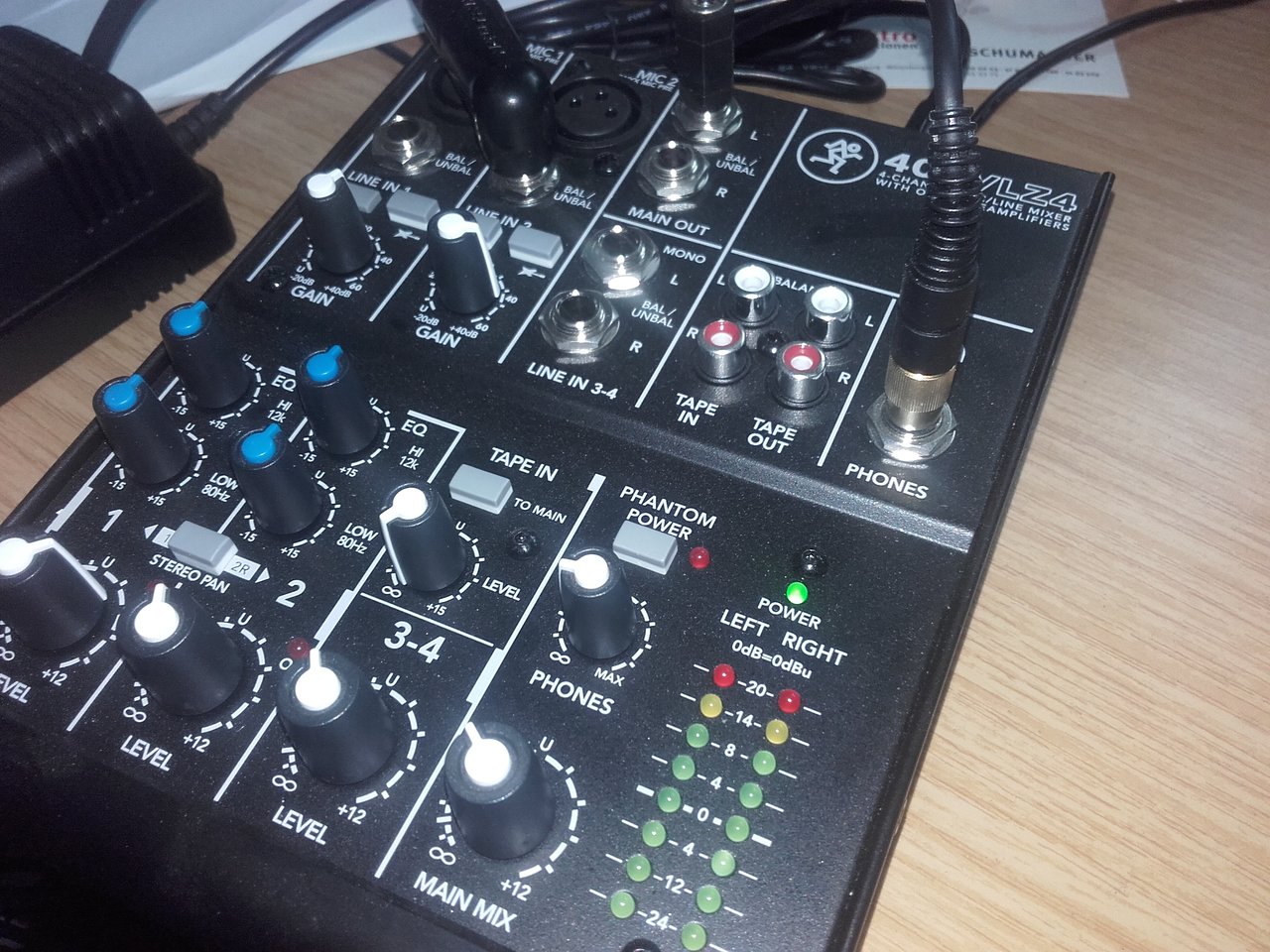

Mach mal ein Foto wie Du das angeschlossen und eingestellt hast? Evtl. hilft das zur Problembehebung.
Ich hatte auch schon mit Fender Passivbass ins Mackie über Kopfhörer geübt, war immer sauber ...
Oben links ist der Eingang für den Bass, und Phones ist Phones:D

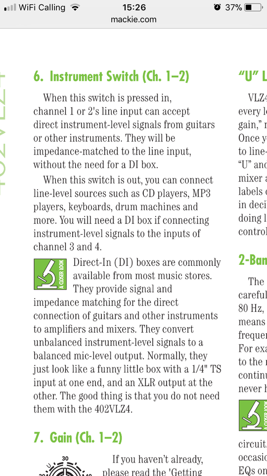

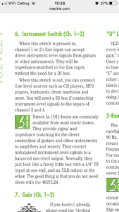

Wenn du mit dem Bass direkt ins Pult gehst, sollte der Taster mit dem Gitarrensymbol gedrückt sein. Damit werden Pegel und Impedanz angepaßt. Und wie schon gesagt wurde, Gain runter, bis nichts mehr übersteuert und Lautstärke mit Level regeln.

So, Gain auf 8.00Uhr, Level +12, also 17.00Uhr der gleiche Driss! Ich gehe vom Bass direkt ins Mischpult.

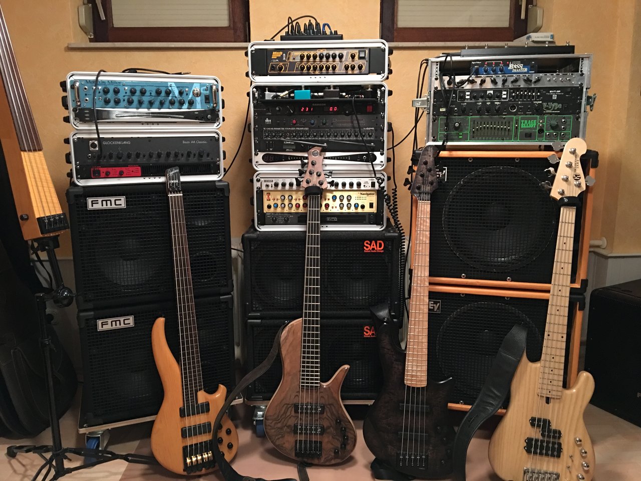

@Logabass Stehen die Bässe auf irgendwelchen Ständern oder lehnen die da Freestyle rum? Bei letzterem hätte ich eine kleine Herzattacke. :O!
Aber sonst sehr schön! :bier:
