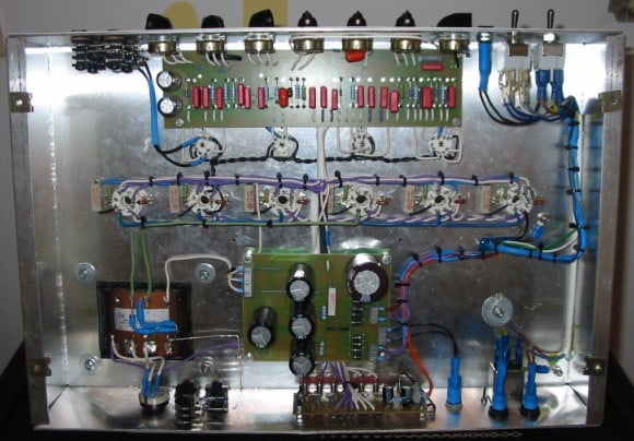

Hier ein Mywatt 400 mit vier Vorstufen-Röhren:

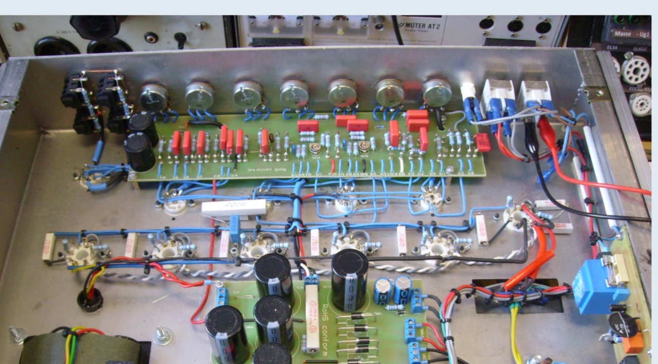

Hier der vom Dampfradio-Forum:
Dieser hat eine ganz andere Vorstufenplatine mit zwei Trimmpotis. Das ist eine genaue Kopie des Hiwatt DR405 ohne die separate BIAS-Regelung pro End-Röhre.
Es gab wohl nie 400er mit separater BIAS-Regelung und 5. Röhre.
Reaktionen: E-A-D-G und claudio
