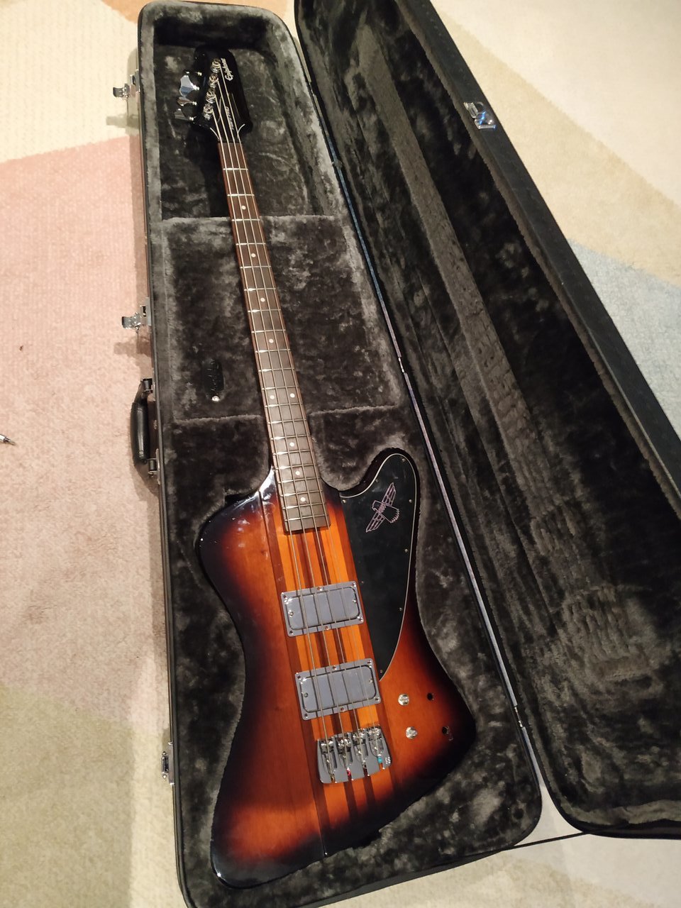

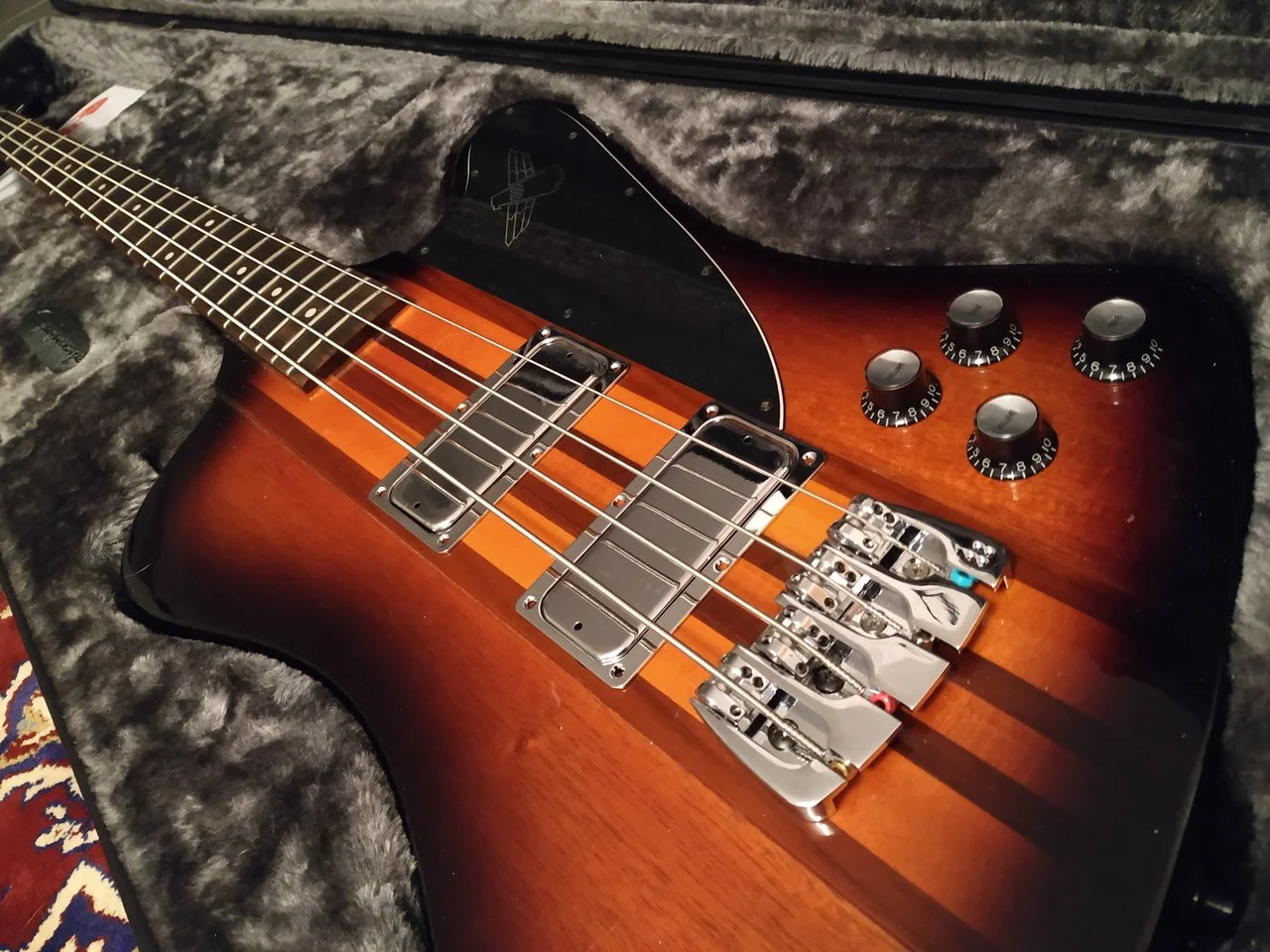

Uralter Thread... still ruht der See... es standen 321890438294 Dinge an, weshalb sich alles arg verzögert hat, aber jetzt geht's endlich los.
Der aktuelle Stand ist der folgende:
Die Idee mit den MMs habe ich wieder verworfen, nachdem ich bei crazyparts (sehr empfehlenswert!) passende Chromkappen nebst Rahmen zur Abdeckung der lausigen Fräsungen gefunden habe. Und es haut hin! Für Herz und Seele des Vogels ist nach wie vor Christoph Dolf zuständig und vermutlich bereits am werkeln.
In der Halsposition wird ein vintage-iger Splitcoil mit Alnico-Doppelmagneten werkeln. Der PU sitzt dann ca. 1cm weiter vom Steg entfernt als bei nem Standard-Preci. Das dürfte soundmäßig also passen. Am Steg wird's ein outputstarker Alnico-Humbucker.
Das ganze rein passiv, die vierte Potikappe ist erstmal nur ein Dummy - es wird auf Vol / Vol / Tone hinauslaufen. Coilsplit bzw. Seriell/Parallelschaltung brauche ich nicht... habe ich am Formenterabass, hatte ich an der Corvette und seinerzeit mal an nem Ibanesen... hab ich nie als für mich brauchbar erachtet.
Die Sandberg-Standard-Bridge macht sich ganz hervorragend am Vogel, allerdings musste ich dafür 3 von 4 Bohrlöchern versetzen, da die originale Epi-Bridge erstaunlicherweise kräftig unsymmetrisch ist. Sachen gibt's. Die Schrauben sind erstmal nur improvisiert

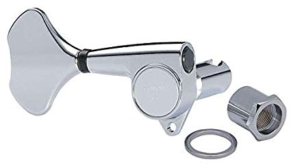

Nun warte ich noch auf die Mechaniken... da war gar nicht mal so leicht ranzukommen.
Gotoh GB-707... es als 4x links in Chrom nur noch in Holland oder ganz in Übersee, bei Thomann erst wieder Ende Mai lieferbar und bei Ebay nur als 3L/2R oder dergleichen. Oder halt nicht in Chrom. Ich hab nun zähneknirschend teuren Versand bezahlt, und hoffe dass die Teile Ende der Woche da sind. Aber eher sind die Pickups auch eh nicht fertig.
Ansonsten wird noch der Gurtpin versetzt, damit das Gekippel nach vorn aufhört.
Ich glaube, das wird n sehr brachialer Vogel, wenn er fertig ist. :D Ich werde berichten.
Und eh ich es vergesse: bässten Dank an den Chef-Ornithologen @BassTart , der mir ganz entscheidend weitergeholfen hat :prost: :prost:
Reaktionen: LovinRomance, liquid87, Bassman135 und 7 andere
Schön dass es weitergeht...:-) Wegen der Mechaniken, mal über Schaller M4 nachgedacht? Die hab ich zum "Verchromen" meines Vogels genutzt...
Schaller M4
Haben auch 14mm ø und die Position Befestigungsschräubchen schein auch zu bassen.

Aufm Griffbrett passt alles bestens... zumal es ja auch ne 3D Bridge ist. Sogar eine äußerst komfortable solche, wie ich finde. Die PUs sind dann eh Custom. Hierfür habe ich Christoph alle Maße auf Höhe der PU Positionen geschickt.
Achja hier mal noch eine vorläufige Preisliste für den Umbau:
Gebrauchter T-Bird Pro + Koffer: 250,-
PUs: ca. 170,-
Mechaniken incl. Versand: 56,-
Sandberg Bridge: 49,-
PU-Cover + Rahmen: 60,-
Potis + Knobs: 27,-
Buchsenblech Chrom: 6,-
Macht 618 Euro + ein bisschen Kleinkram wie passende Schrauben usw.
Man sieht: es ist kein billiger Spaß, wenn man nicht an den PUs spart. Wer von vornherein einen Vintage-Bird haben möchte, ist eventuell besser beraten, wenn er direkt das entsprechende Modell kauft. Bei mir macht der Sonderwunsch mit dem Splitcoil den Kohl fett... was sich aber am Ende mit Sicherheit hörbar bezahlt machen wird.
Oder man belässt die Hardware einfach in schnödem schwarz... das spart ähnlich viel ein.
Aging beim Donnervogel ist dagegen sehr sehr schwierig. Ich hatte den Bass bei Matthias von BassArt Guitars und er meinte, dass der Lackpanzer viel zu dick ist, um da was wirklich cooles hinzubekommen. Dafür müsste man komplett entlacken, neu in Nitro lackieren usw... minimum(!) 700 Euro allein für die Lackarbeiten. Erschwerend hinzu kommt, dass sich Chromhardware nicht gut agen lässt... und find mal ne vernünftige Bassbridge in Nickel, die nicht ab Werk abgeranzt ist (Sandberg - zu heftiges Aging imho). Da geht's bei der Babicz 3-Point für über 100 Euro erst los, wobei dann auch noch deutlich umfangreichere Holzarbeiten anstehen und und und. Da würde man dann am Ende bei nem Preis rauskommen, für den es einen Gibbovogel gibt.
@BassTart die Schaller haben ja so ziemlich die Standardform, die mir n Ticken zu modern ist. Deshalb war ich froh, über die Gotohs gestolpert zu sein, da Elefantenohren ja leider in keiner Ausführung ohne weiteres passen würden.
Nachtrag: die Securitylocks in Chrom klau ich von der Gitarre meiner Freundin :whistle:
Reaktionen: LovinRomance und StonerGreg

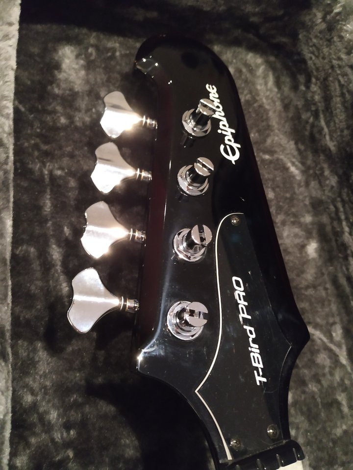

Es könnte schlechter laufen... Die Mechaniken aus Holland sind da und passen zum Glück fast genau. Ich musste nur minimal mit ner feinen Rundraspel je einmal an den Bohrungen lang, da der Lackpanzer das einstecken der Hülsen ganz knapp verhindert hat.
Machen sich gut :bier: deutlich schicker als die Originalen.

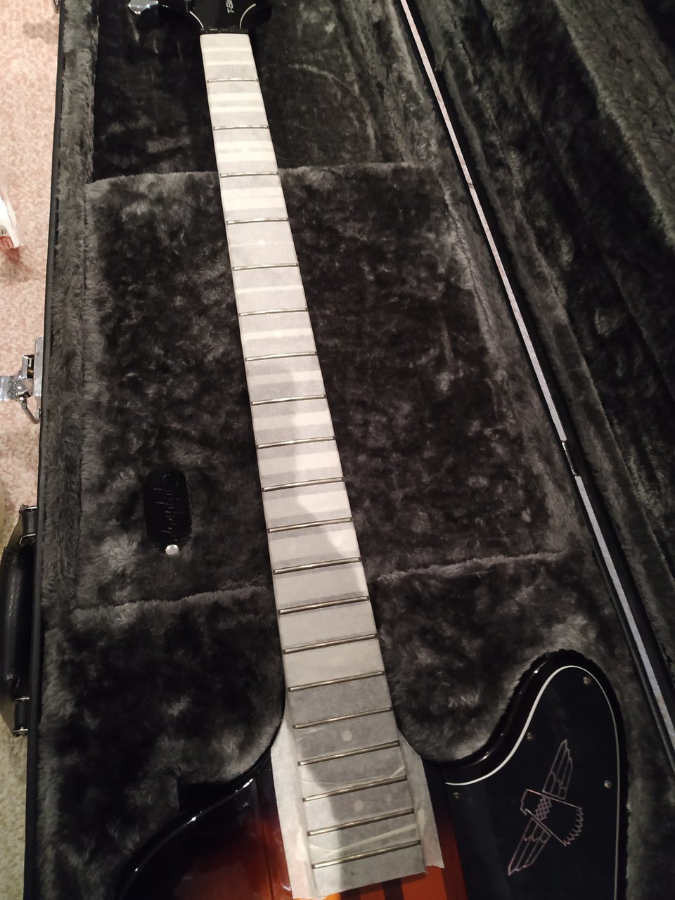

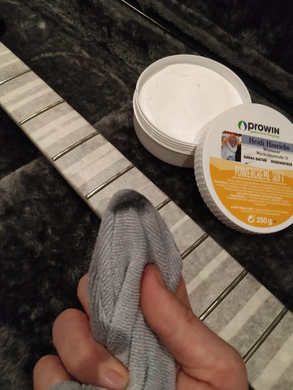

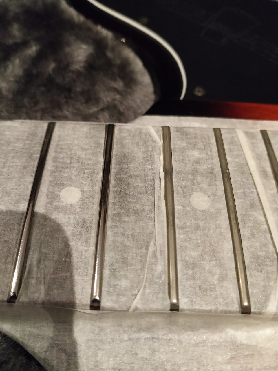

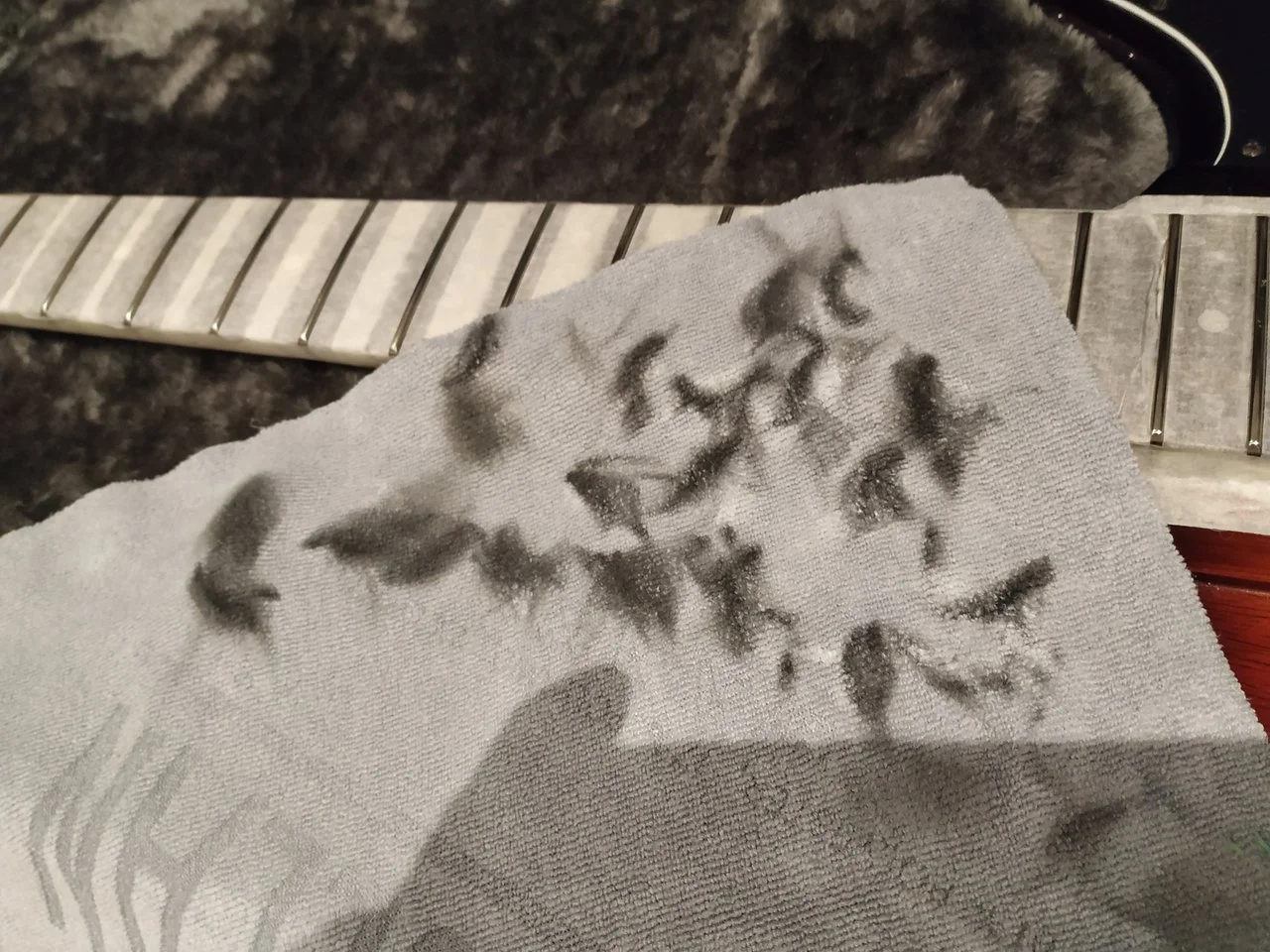

Bei der Gelegenheit gab's dann gleich noch n Pflegeprogramm... erstmal das Griffbrett sauber abkleben und die Bünde polieren. Wuäh, was fürn Schmokul :igitt: und der Direktvergleich kann sich sehen lassen.
Danach ne Runde Griffbrett ölen, dann sieht die Welt schon ganz anders aus.
Ein kleines Problem gibt's noch... die CTS Potis passen nicht in die Bohrungen :rolleyes: und die Knobs nicht auf die (reinpassenden) Göldo-Potis. Also muss ich da nochmal nachkaufen.
Die Pickups sollten Ende nächster Woche kommen und am Ende wird das ganze ungefähr so aussehen :D
Kann sich sehen lassen :stolz:
Reaktionen: Pepperbox, LovinRomance, Bassman135 und 5 andere
