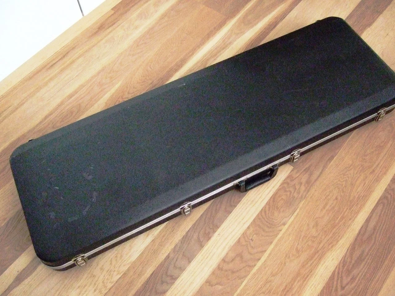

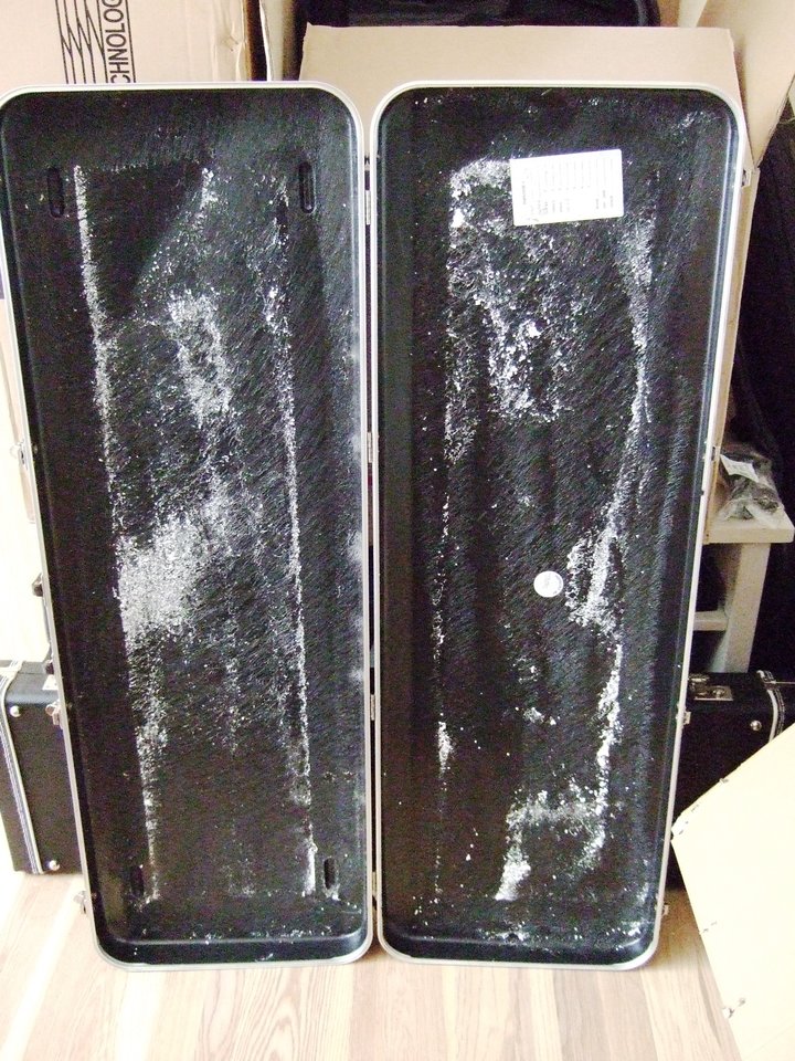

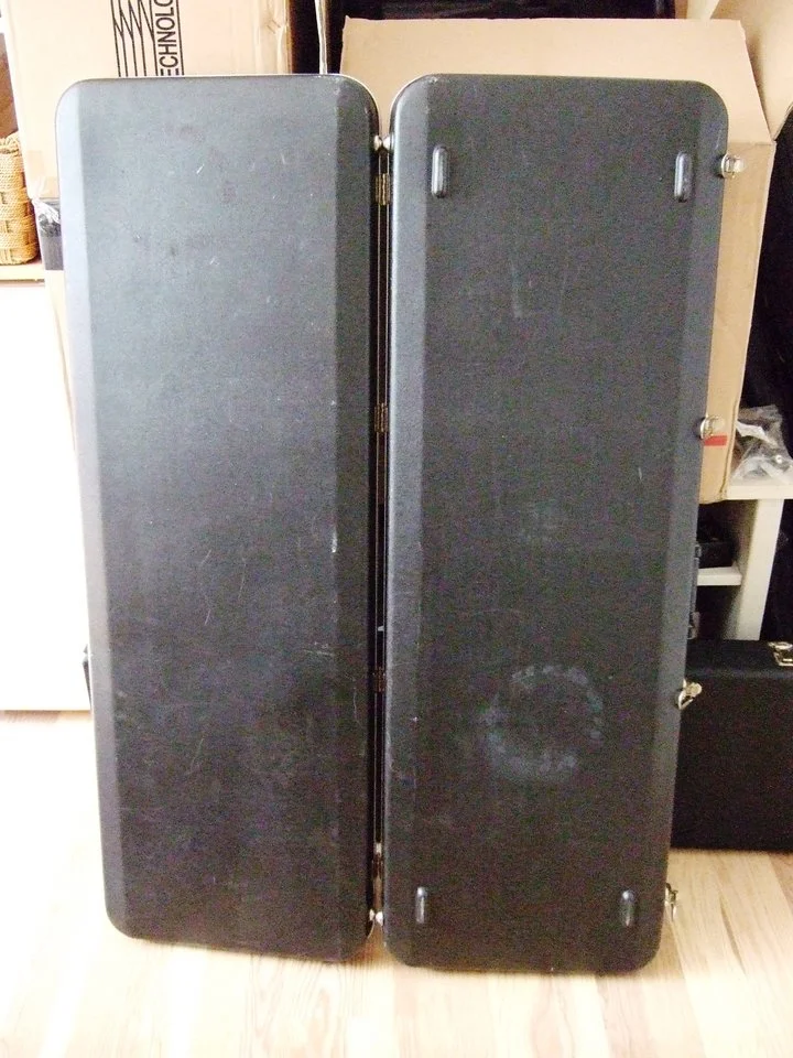

Ausgangsbasis: Ein alter NoName-Koffer, dessen Innenleben gleichermaßen ekelhaft und hartnäckig nach Kunststoff und billigsten Klebstoffen stank, dass ich ihn nie verwendete.

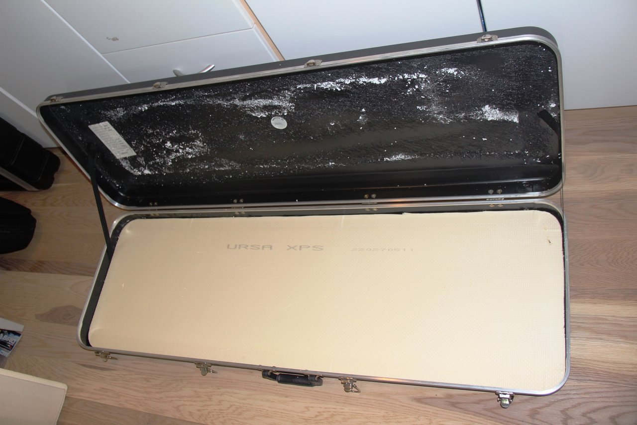

Das Innenleben mit Gewalt, Spachtel und Staubsauger entfernt.

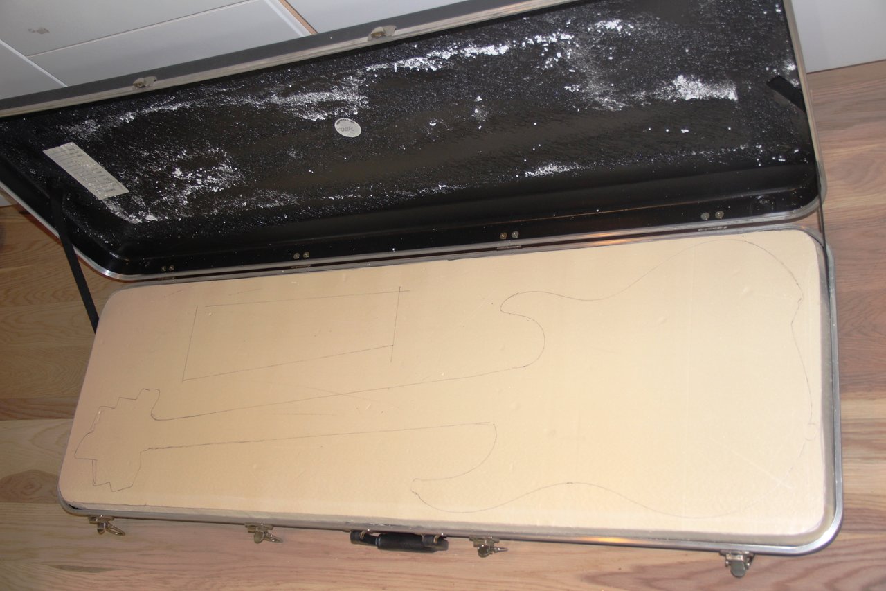

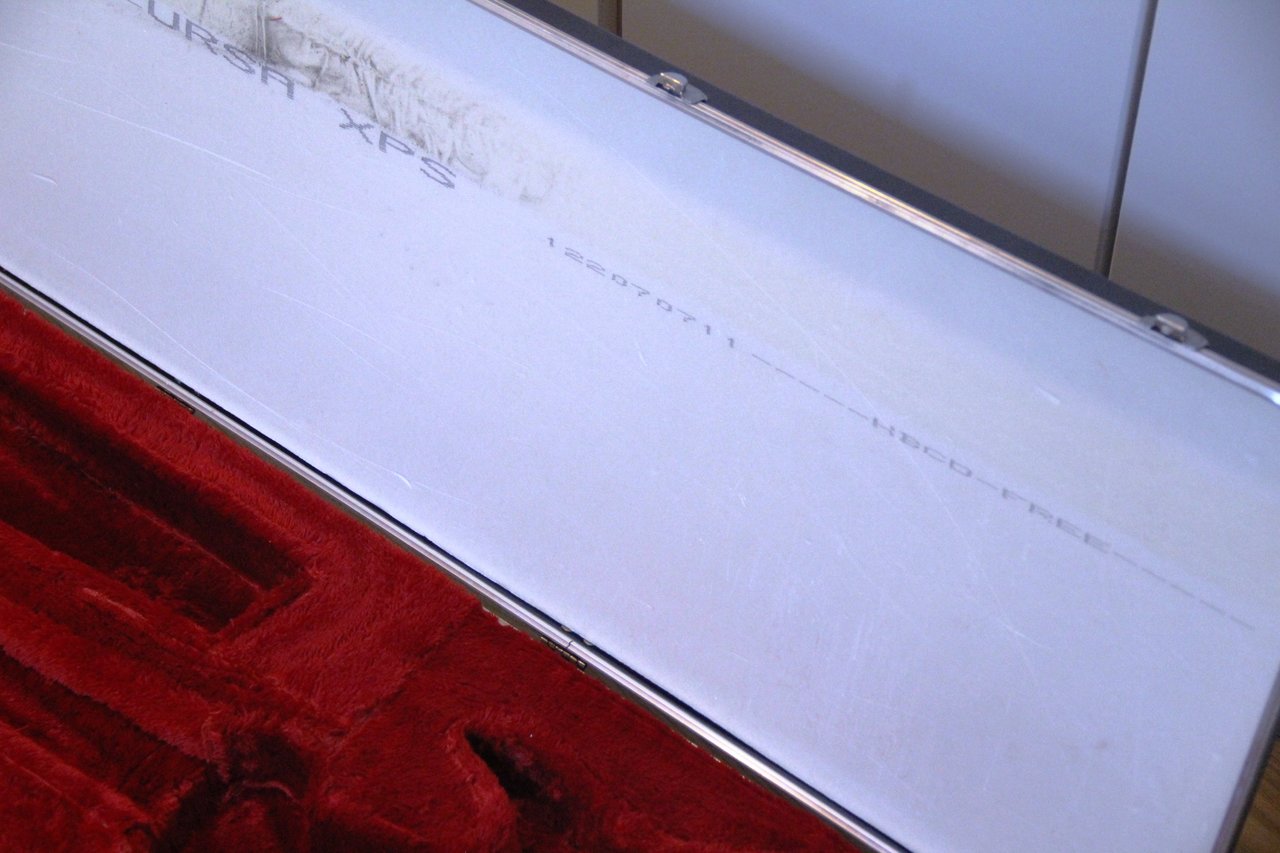

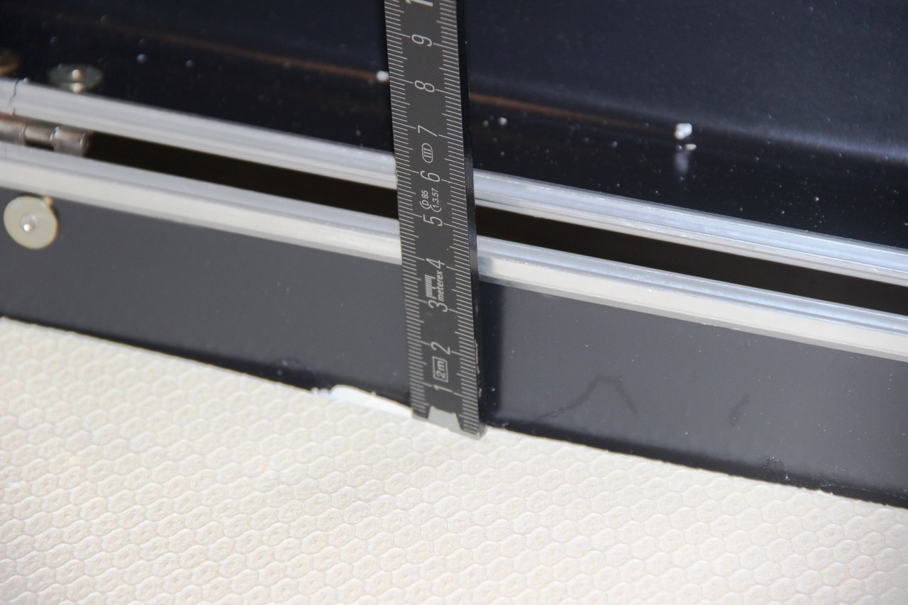

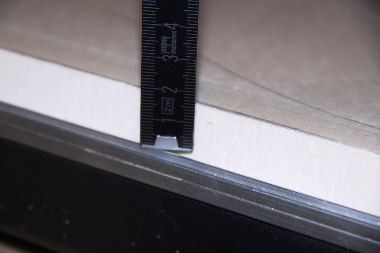

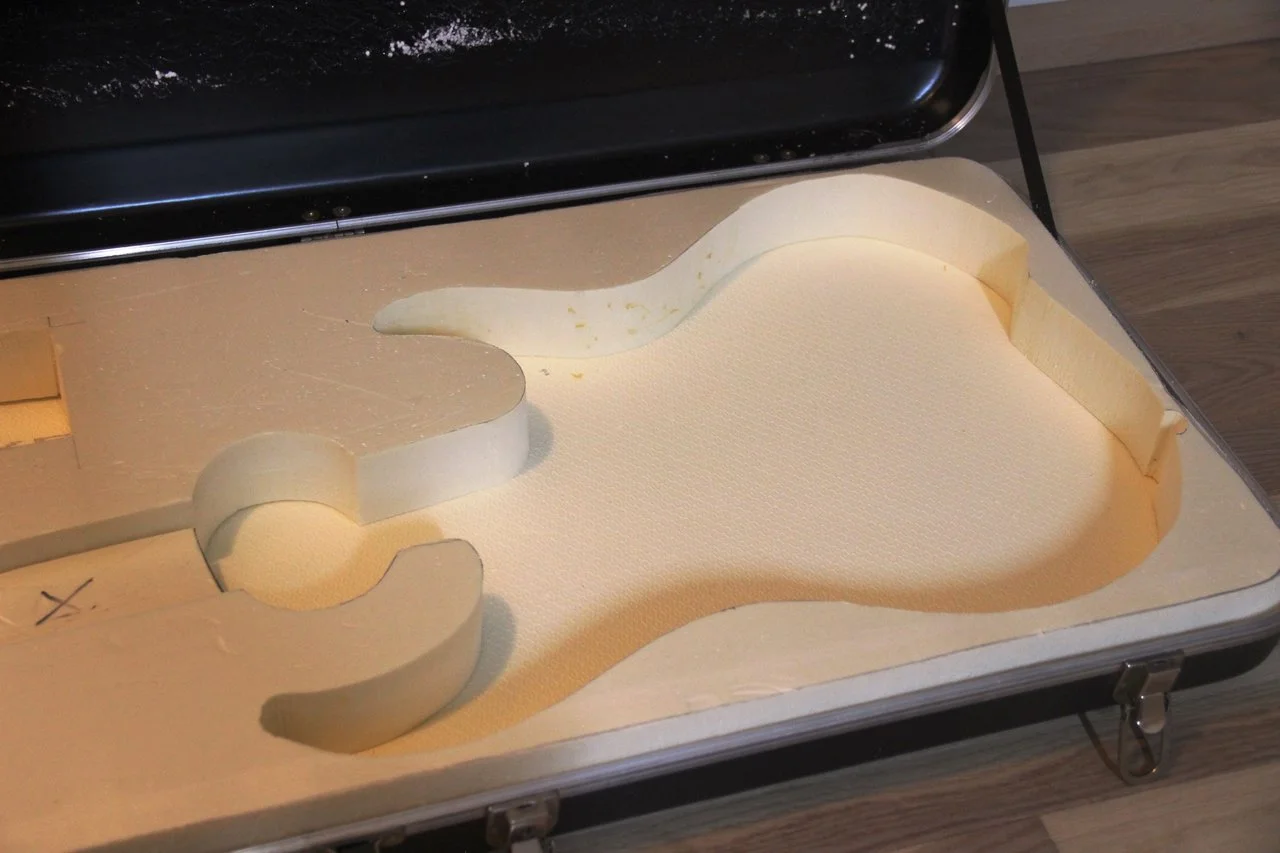

Isolierplatten aus Hartschaum aus dem Baumarkt in verschiedenen Stärken machten mein Wunsch-Innenleben möglich: Der Bass sollte auf einer 20mm Platte liegen, komplett in einer 50mm Platte verschwinden und mit einer Schicht weichen Schaumstoffes auf einer 30mm Platte zugedeckt sein.
Die Platten lassen sich mit der Stichsäge (unter Verursachung einer unglaublichen Sauerei) ordentlich schneiden.
Die Bodenplatte einpassen.
50mm Mittelplatte einpassen. Diese steht über den Rand der unteren Kofferschale hinaus, braucht also abgeschrägte Kannten, damit der Deckel gut schließt.

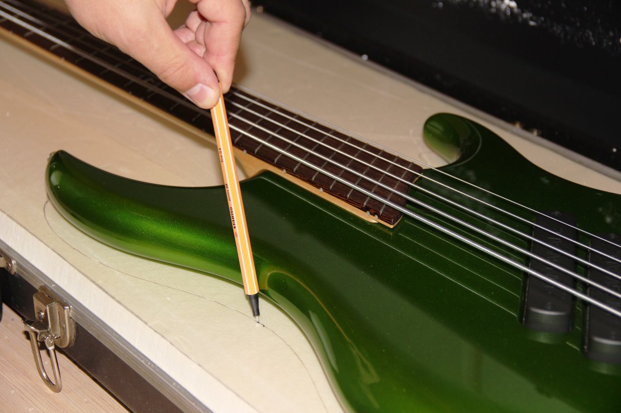

Den Bass abmalen, das Zubehörfach nicht vergessen!

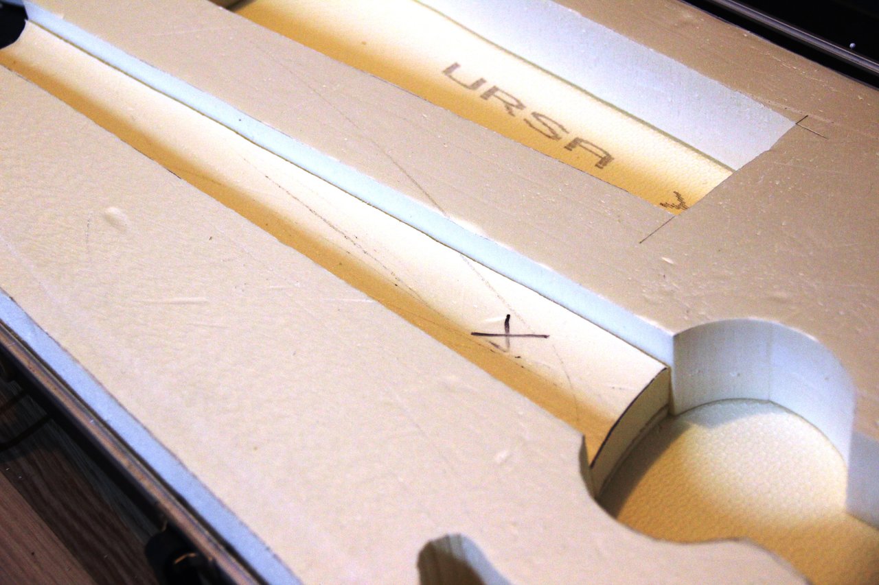

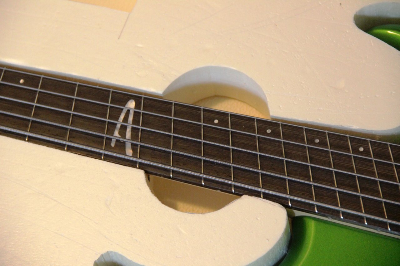

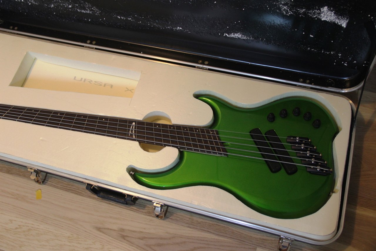

Die Formen aussägen. Die Halsauflage einpassen.

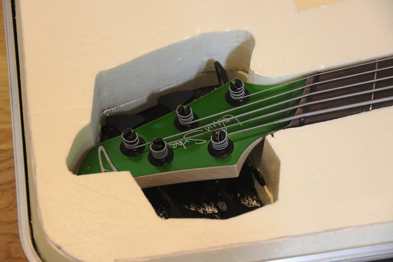

Anprobe: Die Aussparungen erleichtern das Herausheben.

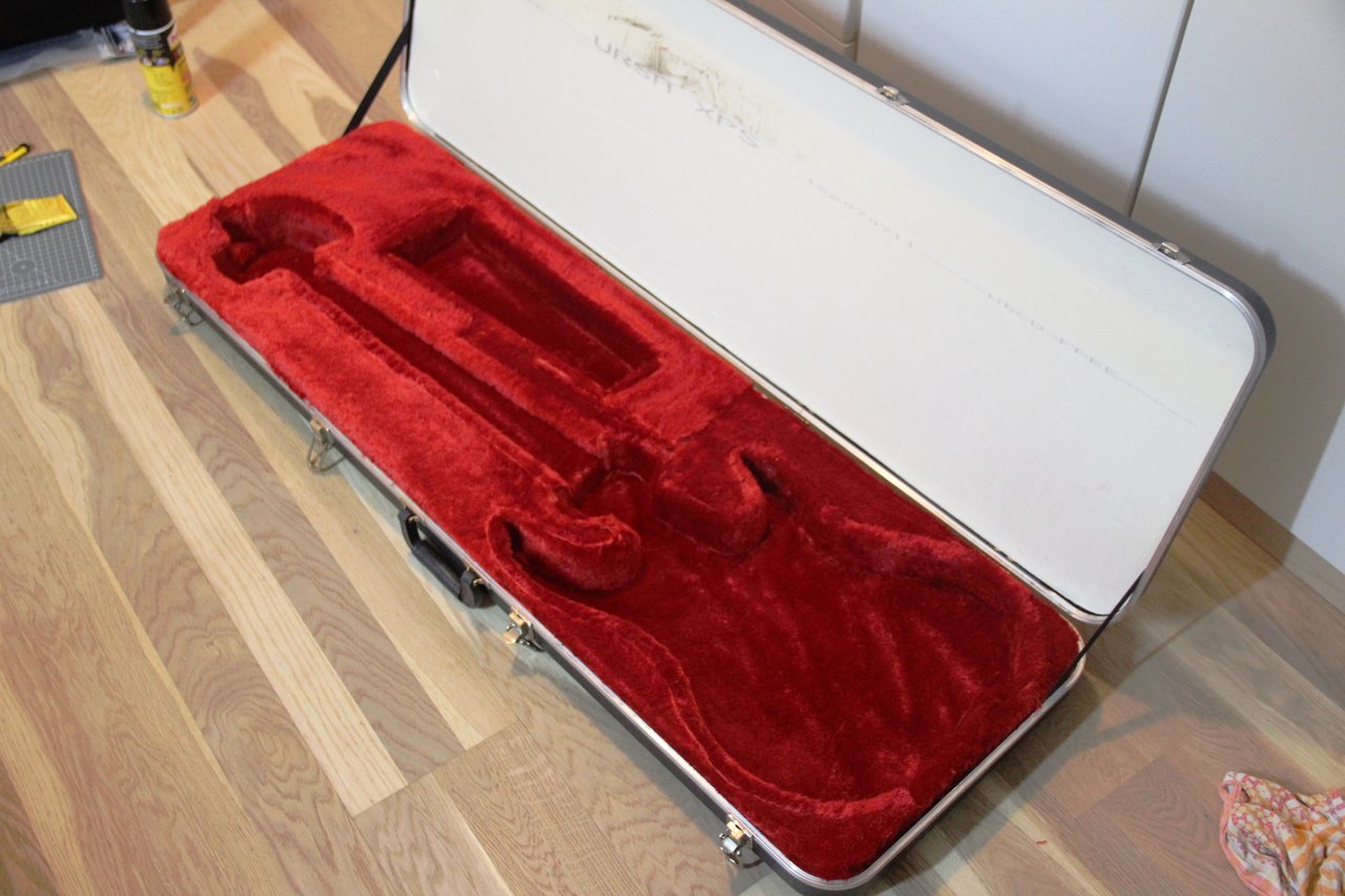

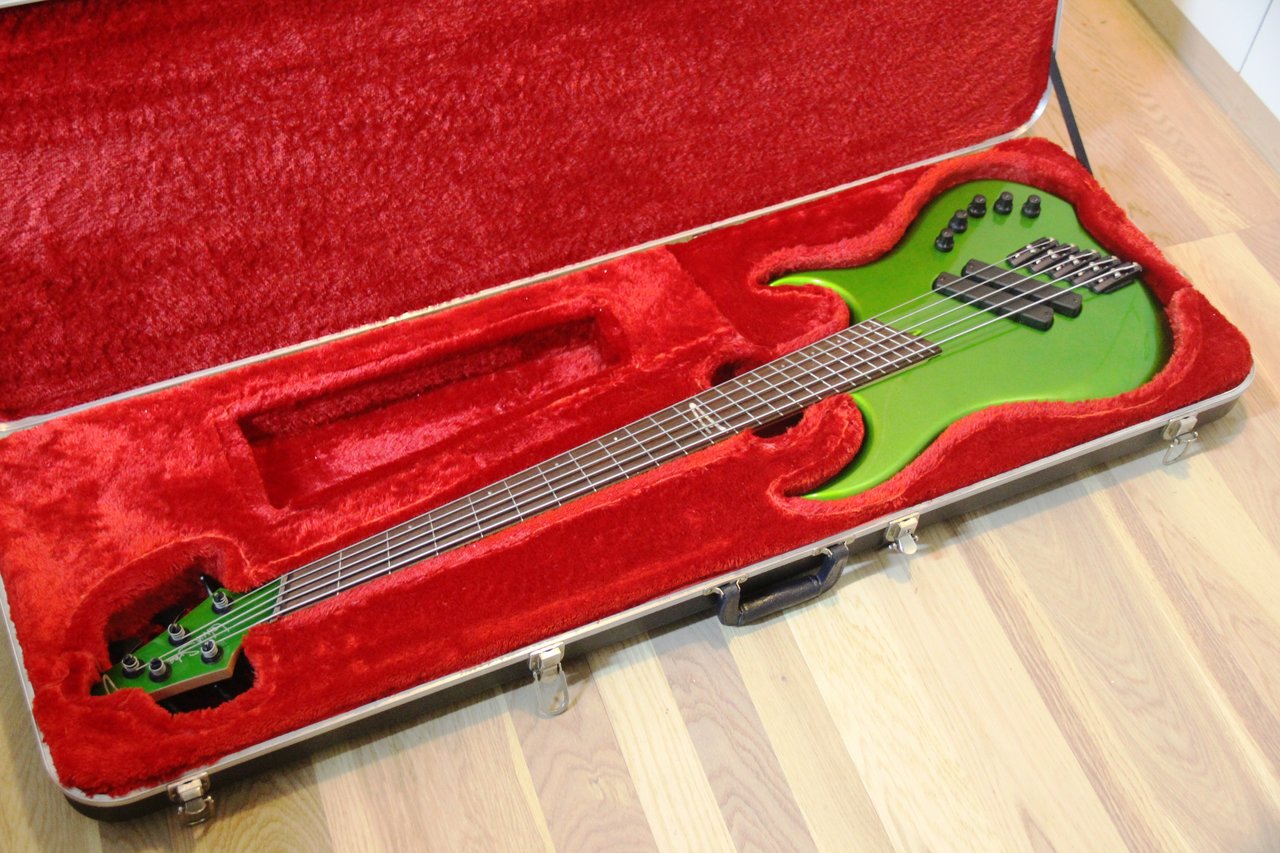

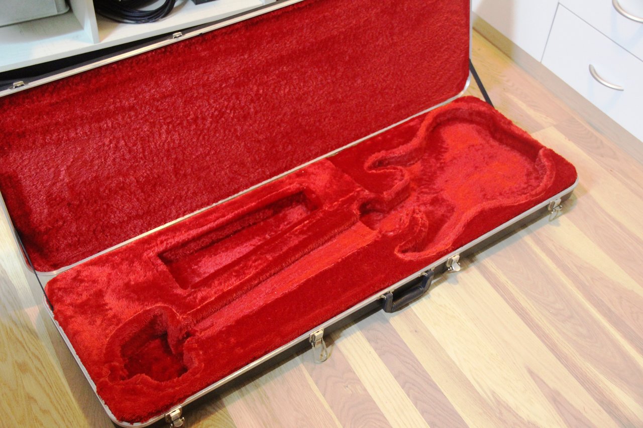

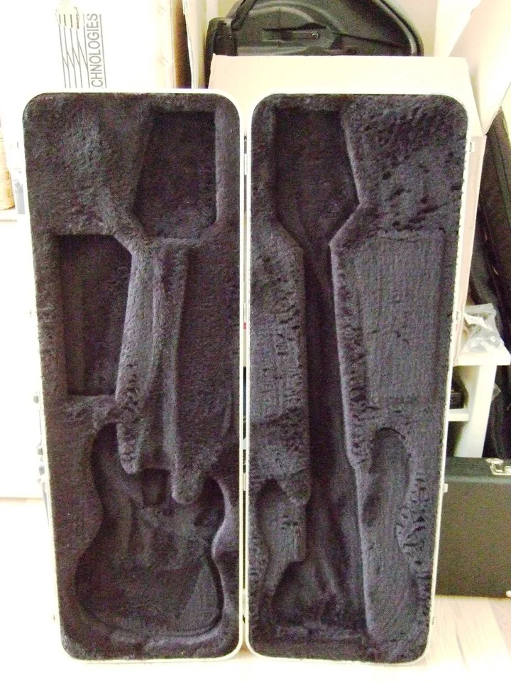

Ausfüttern mit flauschigem Fleece von www.extremtextil.de. Deckelplatte einpassen.

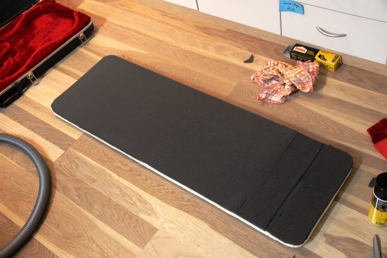

Weichen Deckelschaumstoff aufkleben. Der passt sich dann schön an Knöpfe und Brücke an.
Deckel mit Fleece beziehen, einbauen, fertig.
Kosten: Hartschaumplatten: €13, Schaumstoffplatte: €10, Fleece: €35, Sprühkleber:€10
Werkzeug: Stichsäge mit 110er Kunststoffblatt, Cuttermesser, Stoffschere, Staubsauger
Dauer: ca 5h veteilt über eine Woche
Reaktionen: Tomfisch, Princess Chlamydia, schlobster und 39 andere

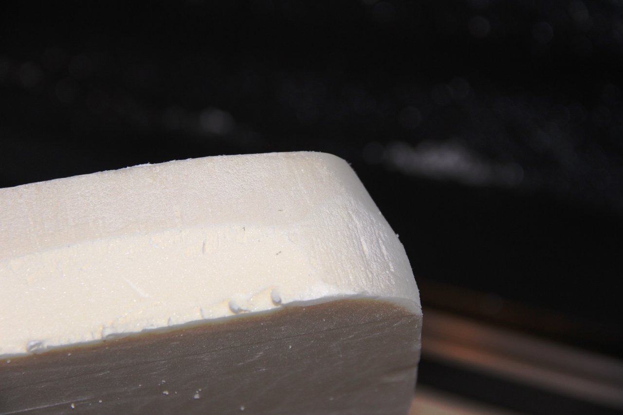

Ein kleiner Tipp zur Bearbeitung von extrudierten Polystyrol, weil du geschrieben hast dass das Schneiden eine Sauerei gebracht hat:
Im Bauwesen schneidet man XPS mit einem heissen Draht. Damit kann man damit auf Millimeter genau schneiden.
Es gibt auch kleine Handgeräte im Bastlerbedarf.
Reaktionen: seppblind und mluther
  • #13
Cool, vielen Dank. Das könnte nächstes Mal meinen Staubsauger und meine Nerven retten (und den Keller und die Ehe und ...)
So was?
Die Selbermachen-Variante spricht mich natürlich sofort an. :great:

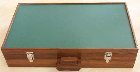

Ich weiß, das das jetzt Angeberei ist; aber trotzdem:
Diesen Koffer habe ich meiner Frau mal zu Weihnachten gemacht: Mirabellenholz aus Mamas Garten.:stolz:

  • #17
Die Idee mit dem Billardtisch im Deckel ist aber nicht konsequent zu Ende gedacht worden...:-)
