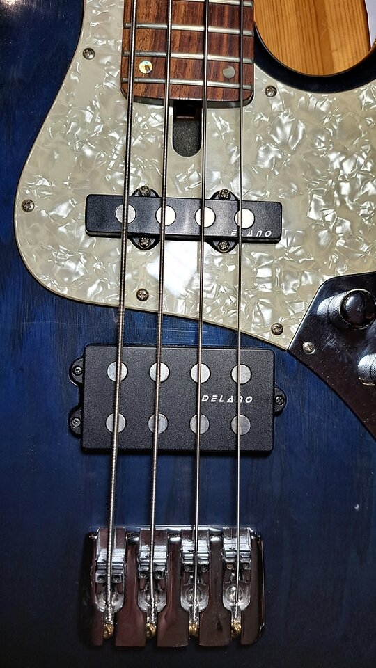

Da im Bass schon alles auf den von oben baugleichen, von unten fast baugleichen PU ausgelegt war, konnte ich den einfach 1:1 durchtauschen (ok, ein bisschen Löterei ist immer dabei). Hier mal zwei Bilder von dem neuen und alten PU:
Hier ist schon der neue eingebaut:

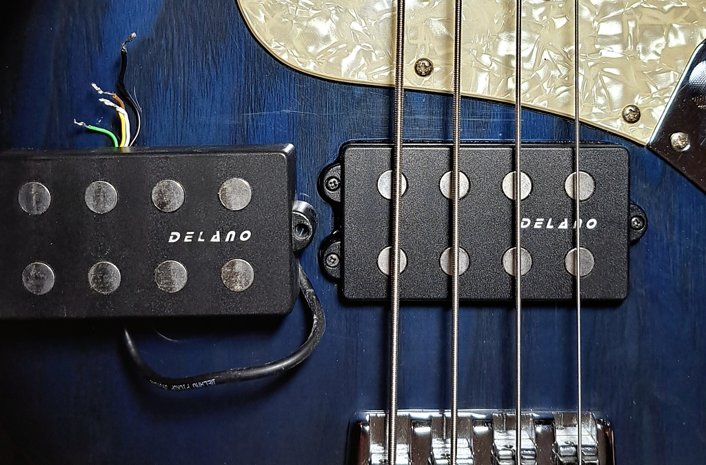

Hier nochmal der alte (links, 2011) gegen den neuen (rechts eingebaut, 2023)

Mein Fazit: ja, man kann minimale Unterschiede ausmachen. Der /M2 klingt etwas weniger nölig im Serial Modus. Er hat im SC-Modus etwas mehr Höhen. Ob das an der Bauart oder an den 14 Jahren Benutzung des alten liegt? Keine Ahnung! Für mich hat sich der Umbau doppelt gelohnt, weil erstens die Nebengeräusche weg sind im SC-Modus und zweitens der Sound m.E. etwas frischer ist, was mir gefällt.
