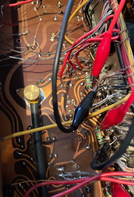

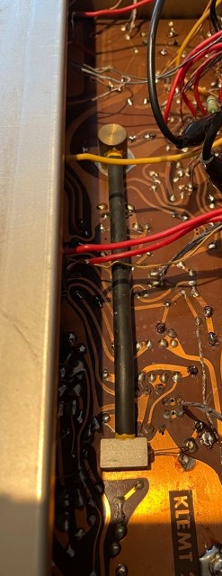

So, ich habe es gelöst, das ist ganz einfach, wenn man sich traut. Das Tremolo ist auch so in anderen Echolette-Röhrenamps verbaut, deshalb ist das ja eventuell auch für Andere interessant.
Die Birne steckt in der oberen runden Messingbuchse, unten am rechteckigen Teil die beiden Kabel vom LDR. Optisch verbunden sind Lampe und LDR durch das Plastikrohr.

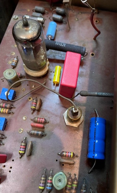

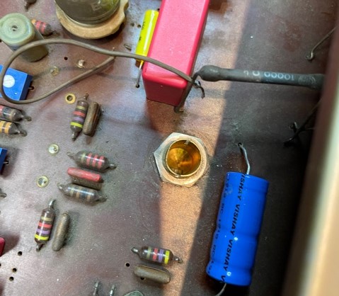

Hier mal die Messingbuchse etwas näher, die wird von oben mit einer Mutter festgeschraubt.
Da sieht man die Pertinax-isolierte Lampenfassung in der Messingbuchse.

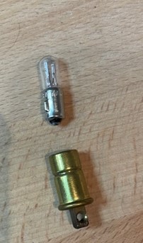

An die Birne kommt man ganz einfach: Rausziehen!
Das ist das Lämpchen (48V, 20mA, Bajonett-Verschluss 7mm)
Sie ist defekt, ich habe fünf neue Birnen bestellt (allerdings 48V 40mA, ev. muss ich da noch anpassen). Man weiss ja nie, was man noch auf den Tisch bekommt.
