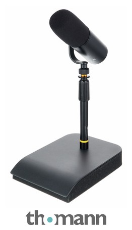

Hat von Euch jemand Erfahrung damit? Ist die Idee Blödsinn oder kann das funktionieren? Ich hatte halt daran gedacht, noch ein günstiges Mikro per XLR an meinen Kleinmixer/Interface (Yamaha AG06) anzuschliessen und per Tischstativ vor mich hinzustellen (aber ausserhalb des Kamerabildes ... sollte nicht zu sehen sein).
Bei Mikro hätte ich vielleicht an sowas gedacht:

Danke für eure Antworten. Werde mir noch überlegen, ob ich's Mal probiere. Die Mikros gibt's bei Kleinanzeigen ja teils Recht günstig. Ich hab selber noch keine Erfahrung mit solchen Mikros. Bei der Recherche hab ich gelernt, das Grossmembran-Mikros im Gegensatz zu Dynamischen eher für Aufnahmen auch von kleinsten Geräuschen geeignet ist. Daher denke ich Mal, dass für diese Anwendung dann ein dynamisches Mikrofon am besten geeignet wäre, oder? Und dann Niere oder Superniere...?
Wen es interessiert: ich hab's inzwischen mit separatem Mikro (dynamisch) und Tischständer umgesetzt. Funktioniert bis jetzt ganz gut. Der Kleinmixer war nur etwas mit der Verstärkerleistung für's Mikro überfordert. Deswegen habe ich noch einen Zusatzverstärker dazugenommen (FetAmp) Längere Online Meetings sind damit für mich schon entspannter.
Einziger Nachteil: durch die Abhöre sind die Soundunterschiede zwischen den Teilnehmern noch krasser geworden 🙈🙉
