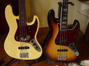

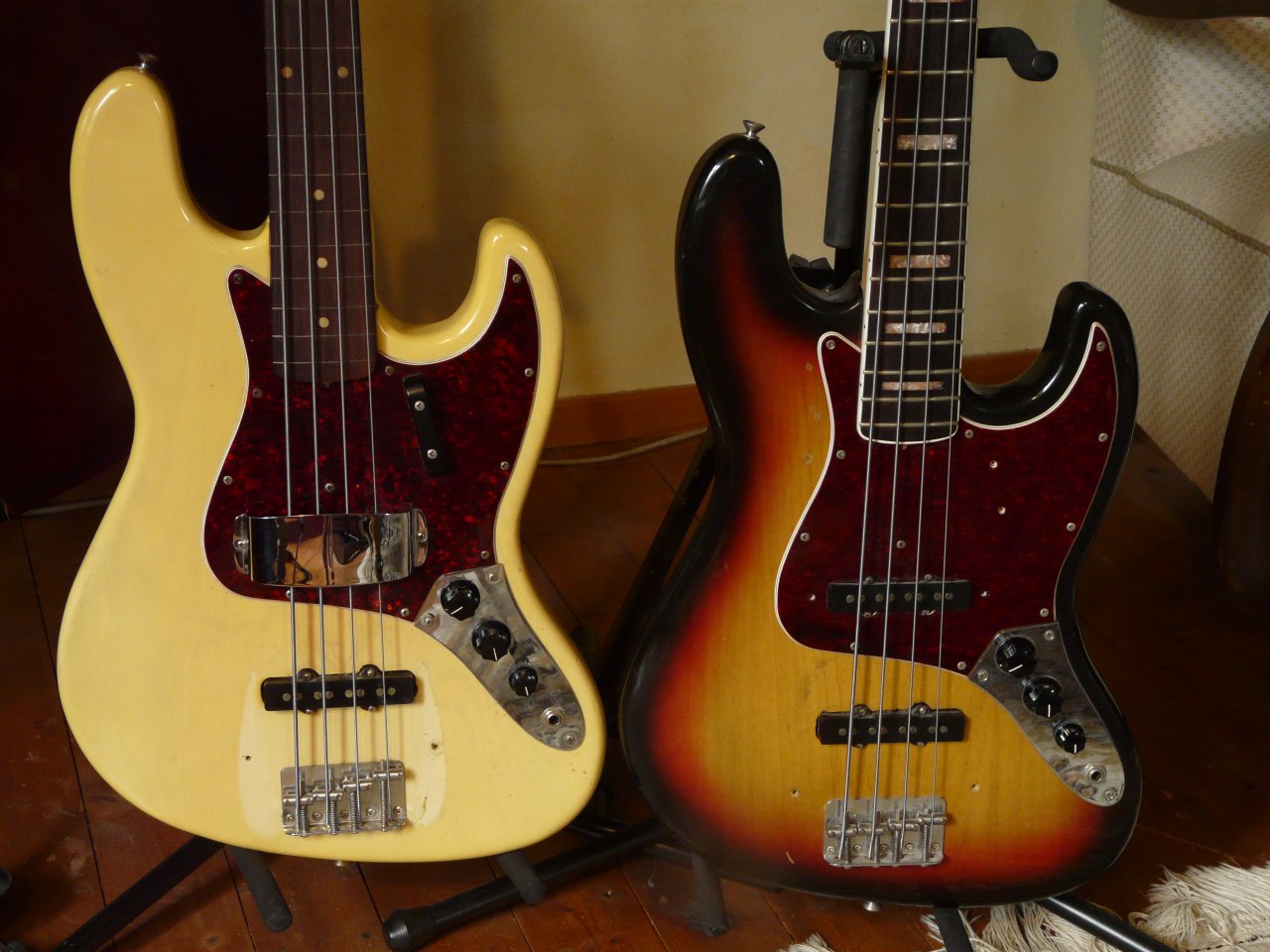

Problem gelöst!
vielen Dank für die Tipps.
Das Video oben (Fender Neck Repair) hat´s dann gebracht.
Falls das jemand nachmachen will: Das Risiko ist, dass der Hals sich dabei irreparabel verdreht.
Ich hatte Glück.
Reaktionen: Gast17510, maltos365, Gast72820 und 2 andere
  • #19
Glückwunsch Peter! Schöner Hals. Sind das Clay Dots?
Bist du eigentlich noch mit Mark G. unterwegs?
Grüße
