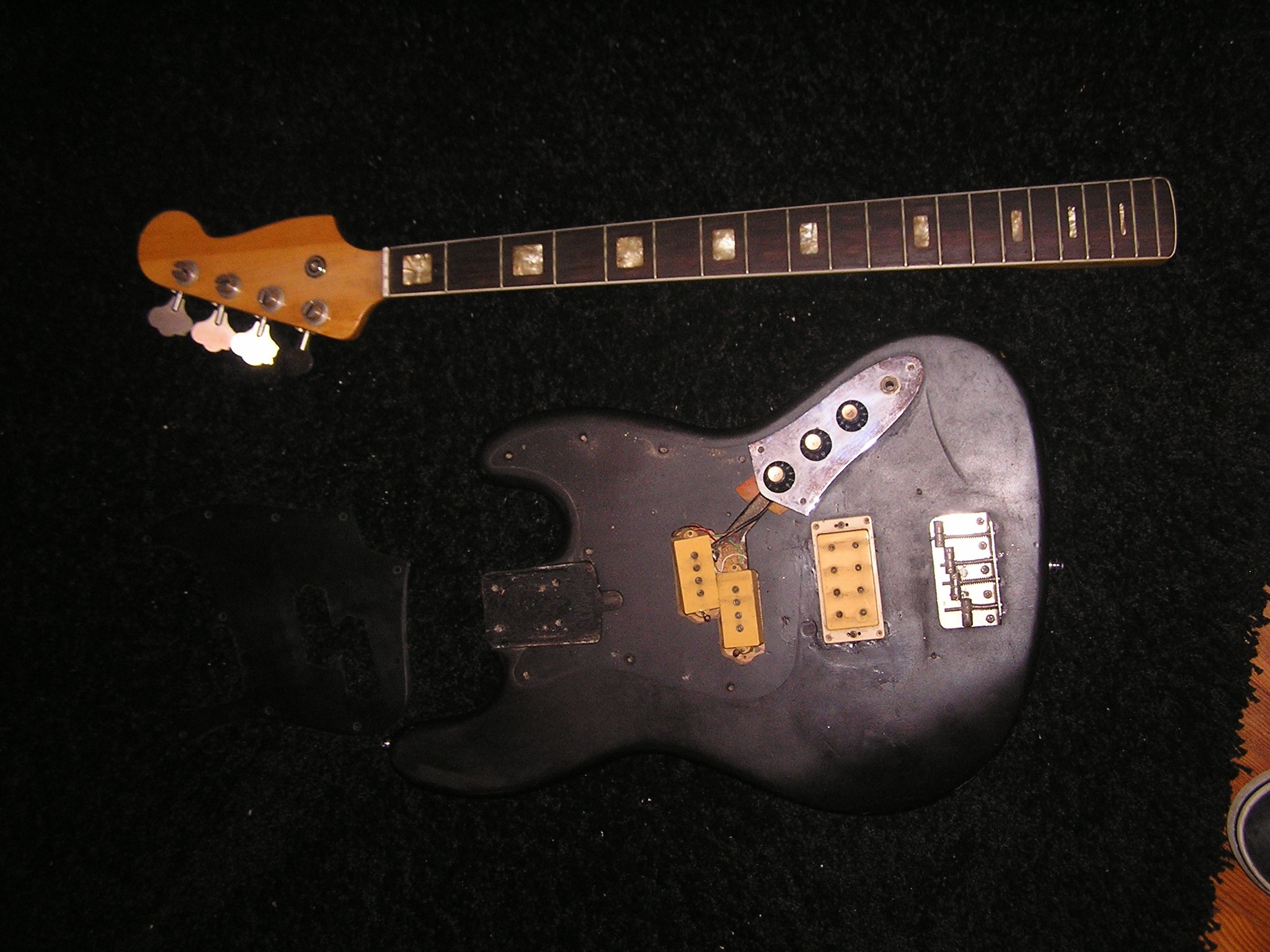

Ich hab mir aus ersterem Grund und aus dem Probiernwashaltmalwiedermitprezi-Grund vor ein paar Tagen von ebay Kleinanzeigen einen extremst verbastelten Bass geholt. Die Bilder waren nix besonderes, kein Logo auf der Kopfplatte.... Aaaaber: Form und Farbe der PUs ließen DiMarzio vermuten und die Neckplate ist eine von Matsumoku verwendete mit der "Steel Adjustable Neck"-Aufschrift. Also kurzes Hin und Her mit dem Eigentümer, Fuffi plus Versand überwiesen und heute das Paket erhalten.

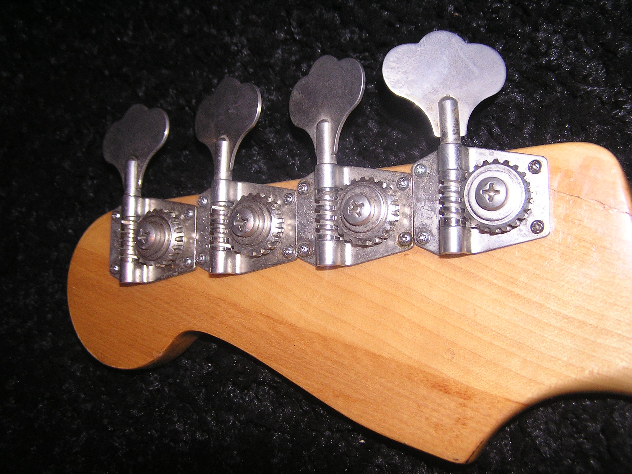

Und, was soll ich sagen? Im Grunde eigentlich fast Schrott. Hals war wie vereinbart abgeschraubt und kam als erstes zum Vorschein: Total, aber wirklich total und völlig dreckig speckig. Darunter liegt Rosewood mit Blockinlays in noch nicht abzuschätzbarer Qualität. Ein Blick auf die Kopfplatte: Scheiße! An der E-Mechnaik war seitlich mal das ganze Holz am Loch abgebrochen und wurde wieder gut sichtbar angeleimt. Nächster Mist: Von vorne betrachtet stehen die Grundplatten der Mechaniken alle seitlich raus. Na toll! Da hat jemand gepimpt und die falsche Größe verbaut. Gut gemeint ist halt nicht immer gut gemacht. Drehen sich aber eigentlich ganz gut......nochmal umgedreht....: :O! Schaller. Hui, geil, hehe. Also schonmal kein Verlusstgeschäft (wie wahrscheinlich beim letzten Japaner, der zwar schön ist, ich Depp aber was Wesentliches nicht gesehen habe: Shortscale!!! Kann ich net brauchen. Der muss auf jeden Fall wieder gehen...aber das ist ne andre langweiligere Geschichte.)
So, das mal für`s Erste.Weiter geht`s nachher.
Aber bevor mir jemand Schwindeleien unterstellt gibt`s erste Bilder:

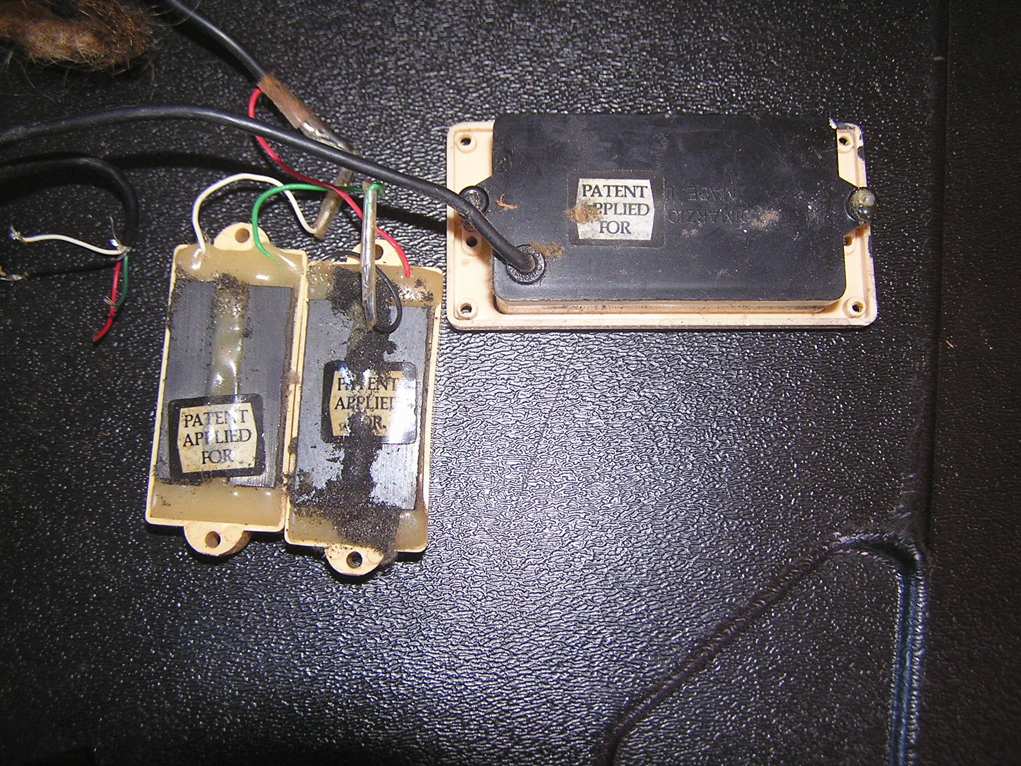

BTW weiß jemand wie man die ollen Dimarzios identzifizieren kann? Oder gab`s da nur ein Set? Bei dem Humbucker sollte das wegen der Form ja recht einfach sein.
der Humbucker ist ein Model G; der Splitcoil Model P
Dank dir. Beim Humbucker hab Ich`s selbst gefunden. Ist ein DP121 Model G.
Beim P ist`s schwieriger. Da gibt`s ja verschiedene.Z.B. DP122,127... Da würde mich der Typ hauptsächlich interessieren.

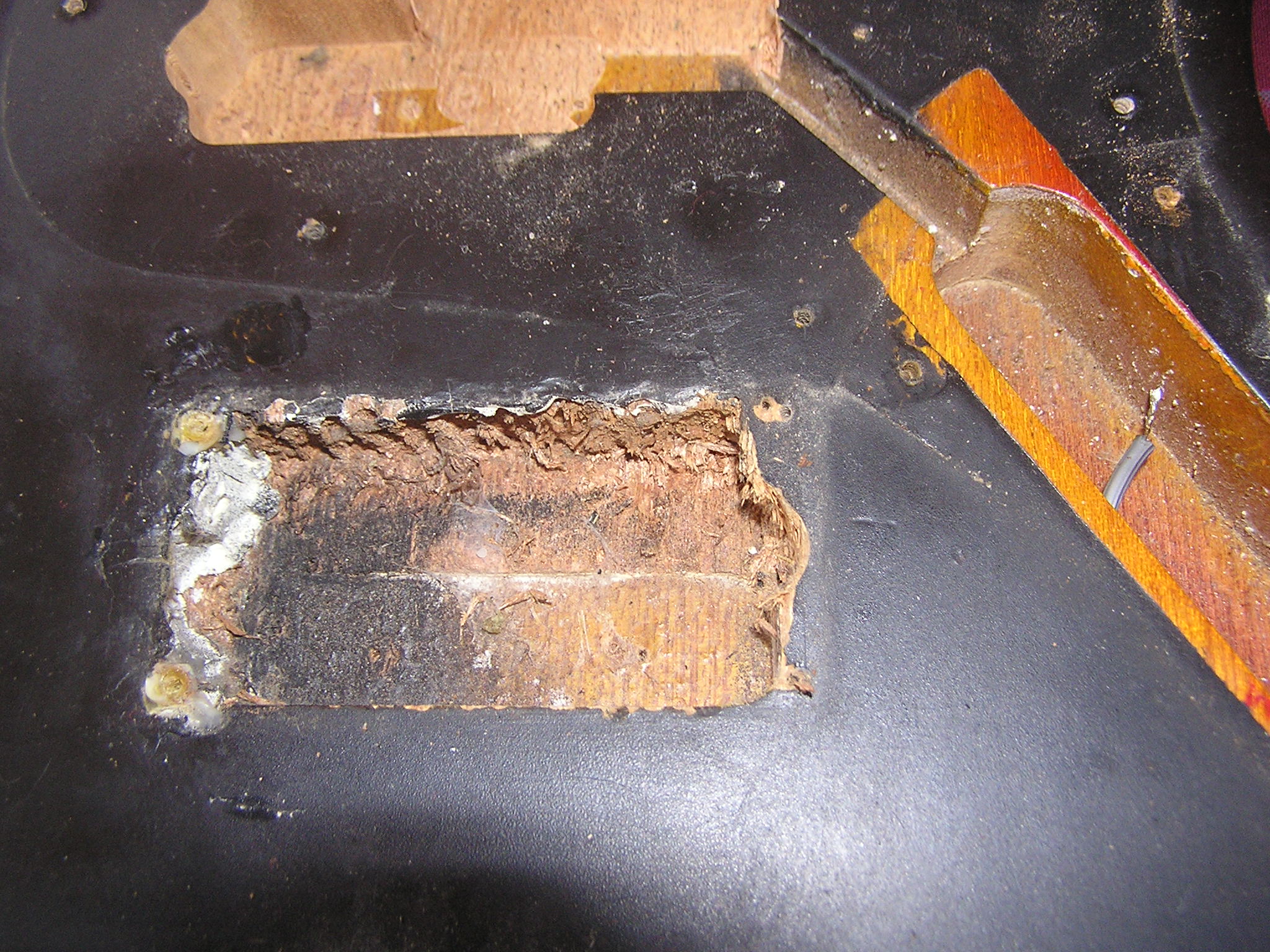

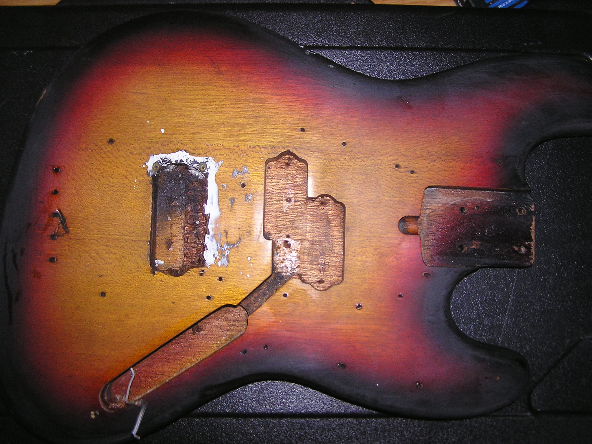

Nach weiterem Zerlegen und Ausbau aller Teile hat sich gezeigt, dass er wohl 2 Mal umgebaut wurde.
Basis war ein klassischer Jazz-Bass.
Dann wurde als erstesam Hals ein Splitcoil für den Single eingesetzt. Das sieht sehr professionell aus und wäre mir nicht wirklich aufgefallen, wenn ansonsten nicht das ganze Elektronikfach lackiert wäre.
Die Tiefe stimmt exakt, die Kanten sind gerade... ein guter Job würde ich sagen. Die alte Position des Singlecoils kann man an den Farbresten noch erahnen.
BTW kann jemand erkennen um was für Holz es sich handeln könnte?
Das ganze Instrument ist sehr leicht. Ich habe ohne Saiten, Pickguard und Halsschrauben knapp unter 3,5 kg auf der Waage abgelesen. Und das trotz der schweren Schallers und dem rel. schweren Humbucker.
Der Body ist fast identisch mit dem meines Sandberg California. Sogar noch gut 2 cm länger hinter der Brücke und 4 cm dick.

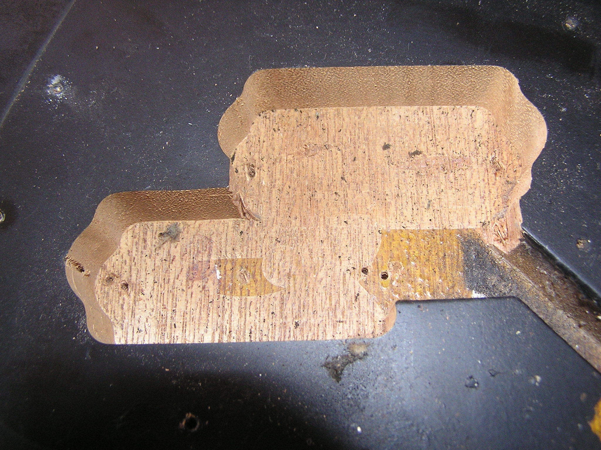

Schritt 2 war dann wohl eher ein Küchentisch-Homemade-Job. Seht selbst:
Im Grundeließe sich das ja alles nacharbeiten. Aber am linken Rand ist schwer gepfuscht worden und ich glaube nicht, dass das noch vom PU-Rahmen abgedeckt werden kann.
Hier sieht man auch die Originalfarbe im Elektronikfach: Natürlich Sunburst.
Ich bin gespannt wie gut ich den Ü-Lack abbekomme.
Weiter hab ich noch die PUs mit nem einfachen Ohmmeter durchgemessen:
Splitcoil: ca. 11 kOhm
Humbucker je Spule: ca. 7 kOhm
Kein Kurzschluss.
Sind übrigens tatsächlich Dimarzios:

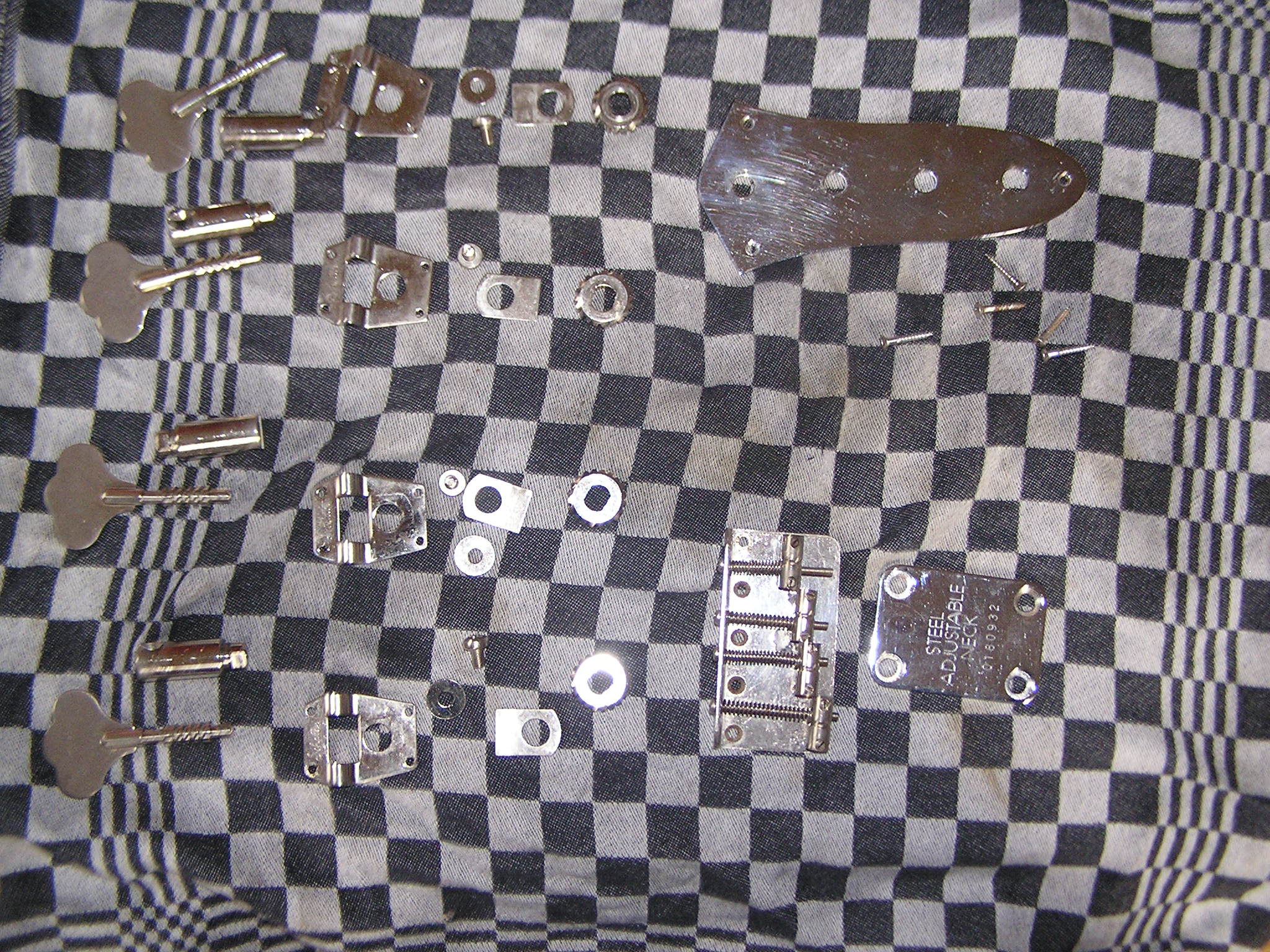

Chrom gereinigt:
Das Polieren spare ich mir allerdings. Ist ein Haufen Arbeit und ein wenig Mojo soll ja auch noch dran bleiben.
Trussrod funktioniert einwandfrei. Innensechskant ist metrisch und nicht ausgelutscht.
Die Mechaniken lassen sich sogar ohne Überstand montieren. Mann müsste sie halt nur gerade, bzw. genau in die andere Richtung verdreht montieren. xx(
Frage: Die alten Löcher der Mechaniken lassen, oder z.B.mit Holzleim verfüllen?
Es geht nur um Stabilität, nicht um Optik. Alle alten Löcher werden auch weiterhin von den Grundplatten abgedeckt und die neuen lasen sich daneben platzieren. Sind dann halt nur 12 Löcher pro Wirbel....
Original waren kleinere Mechaniken montiert. Ich tippe auf die mit den verchromten Kunststoffflügeln wie bei Aria und Cimar teilweise verbaut. Hätte ich da, will ich aber nicht wieder. Obwohl die schön leicht sind.
Die gute Nachricht ist, dass der Riss in der Kopfplatte nicht so aussieht als würde er durch gehen und sowieso außerhalb des "Lastbereichs" der E-Saite liegt. Sieht halt nur sch*** aus.

Korpus ist übrigens mit ziemlicher Sicherheit Erle.
