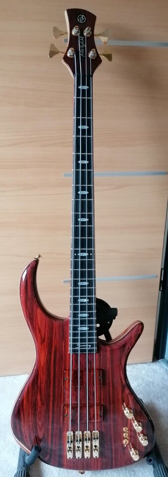

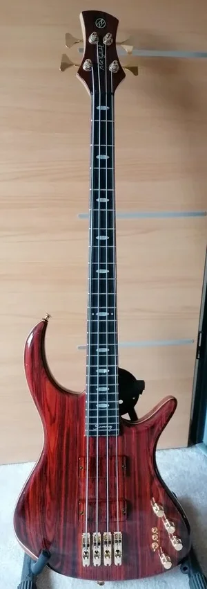

Also, der gute Ales hat mir vor einem Jahr einen Custom AV-1 gebaut, allererste Sahne.
Cocobolo top, birds -eye back, Ebenholz fretboard, John East EQ1 Elektronik, ….., ein Träumchen, sowohl vom Sound als auch von der Bespielbarkeit. Verarbeitung ist mustergültig. Und wer meint, 32“ gibt kein Sustain, aber Hallo.
Und das alles zum fairen Preis. Mehr als empfehlenswert!!
