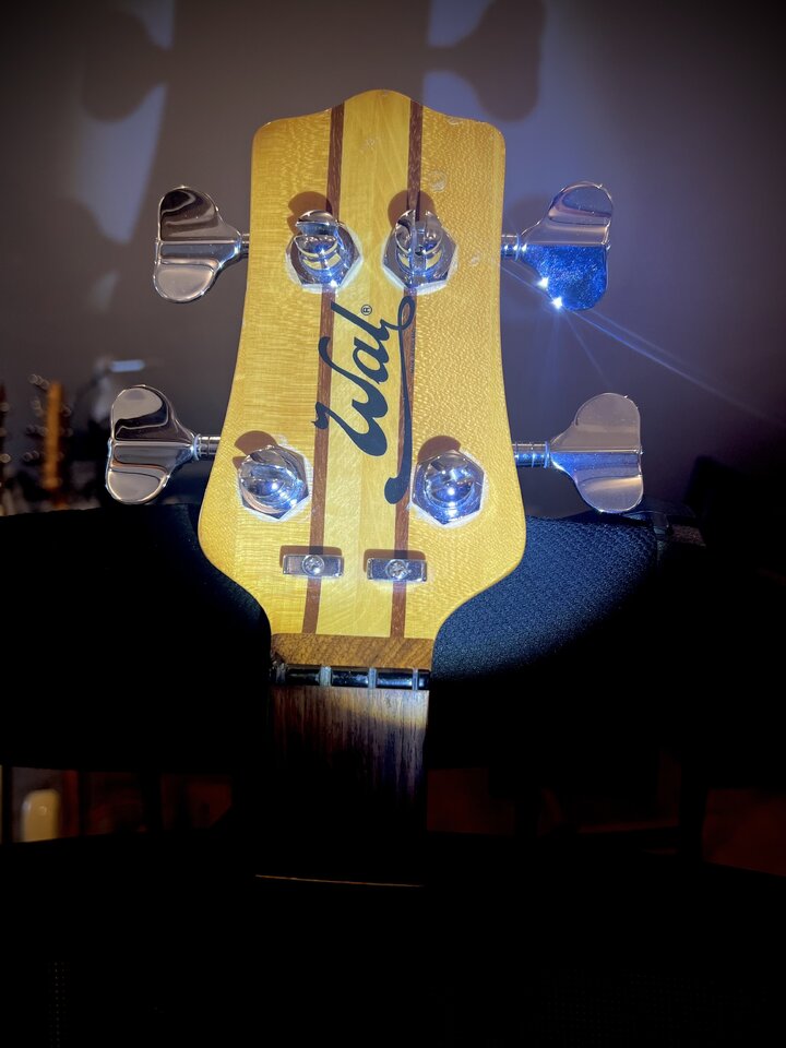

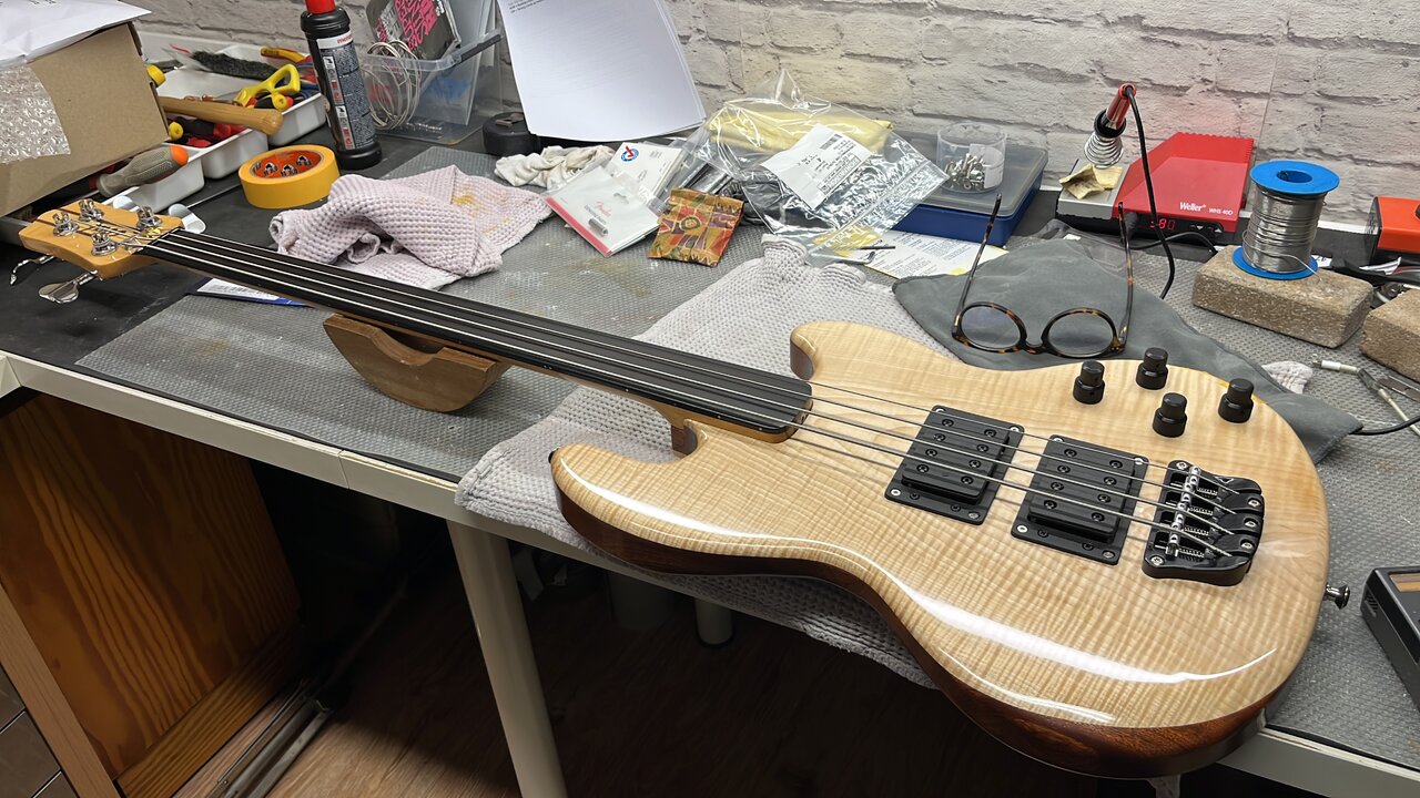

Hallo zusammen,
nachdem ich leider den Zug verpasst habe, einen Wal für unter 4000 zu kaufen (ja, sowas gabs vor Corona mal!), hatte ich immer wieder Selbstbau-Flausen im Kopf und habe auch mit Rautia-Pickups und anderen Zutaten ganz ordentliche Ergebnisse erzielt. Aber die Optik ist natürlich auch wichtig (:

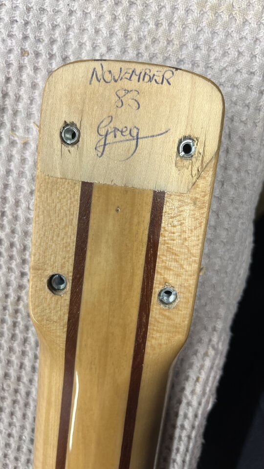

Jetzt kam mir neulich ein 1984er Hals zum unschlagbaren Preis vor die Flinte. Eine kleine Recherche in der Wal-Database lässt mich 99,9% sicher sein, dass es sich um den Hals von diesem Instrument handelt: https://www.nedcom.nl/WAL/view.php?id=W2267 Inzwischen fretless und mit anderen Mechaniken.
Aber was mache ich denn jetzt damit?! Selber einen Body bauen? Einen Clone auf Aliexpress kaufen und den als Basis nehmen? Warten, bis jemand mir einen Body verkauft :-) ?
Vorschläge, Erfahrungen oder zumindest Inspiration sind äußerst willkommen!

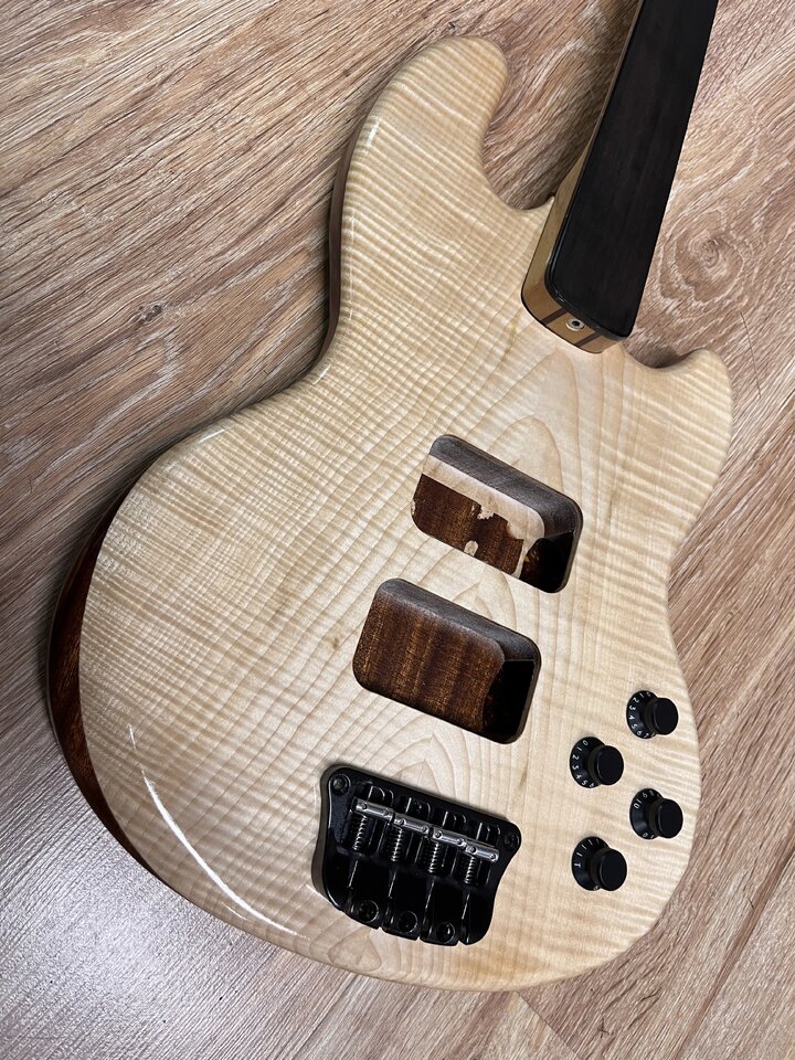

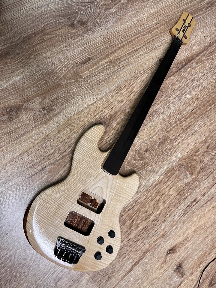

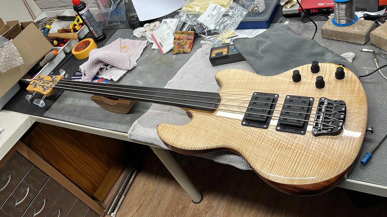

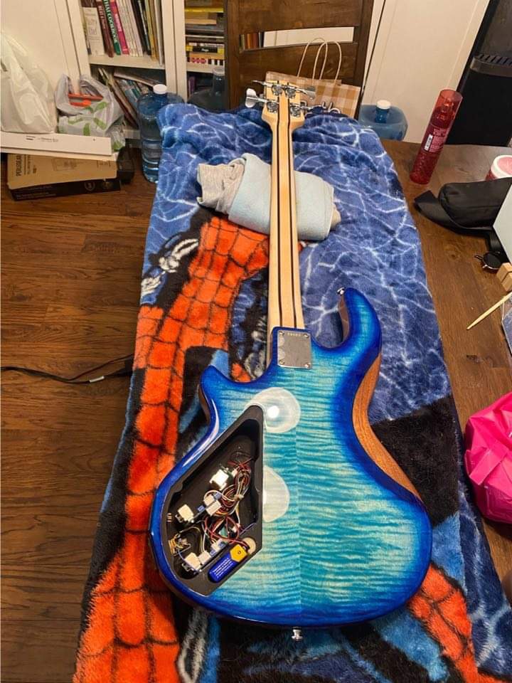

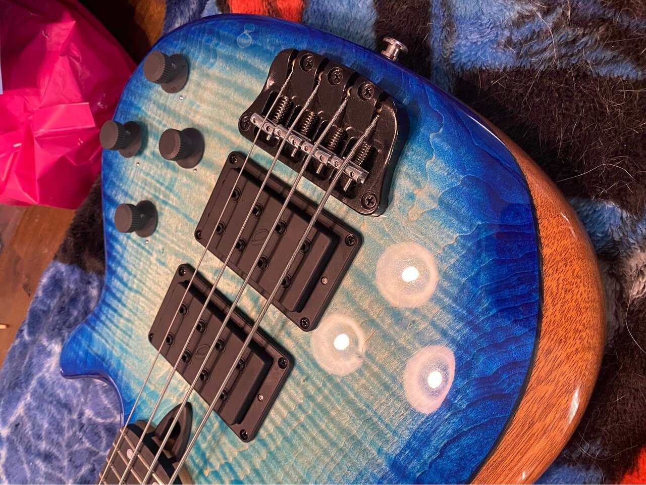

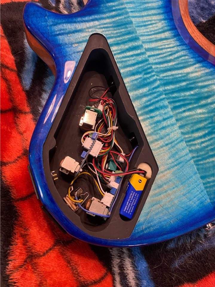

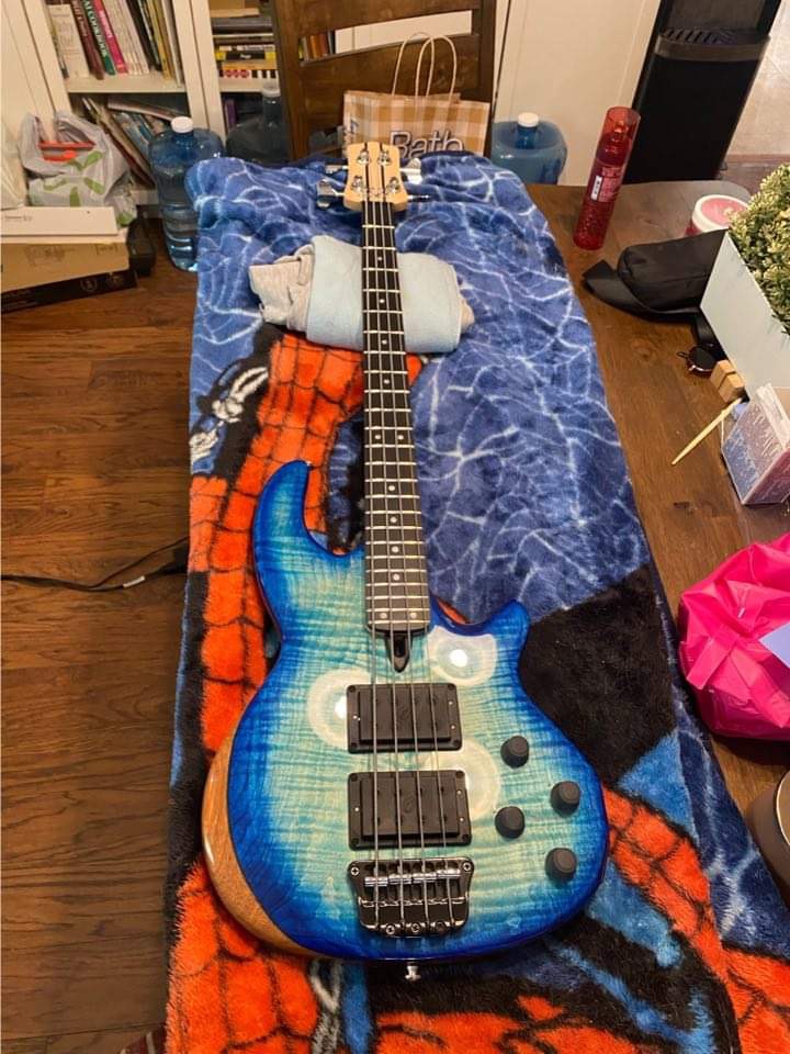

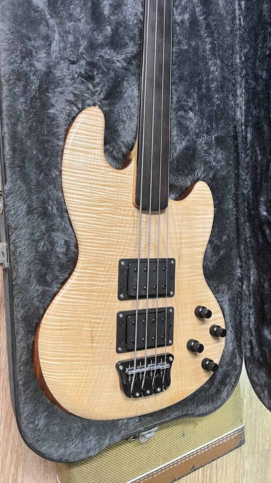

Habe letztes Jahr ein sehr ähnliches Projekt fertig gestellt …. Hat lange gedauert und die John Easr - electronic ist letztlich auch noch mal zu ersetzen.
Hatte Hilfe von:
Magnus Krempel (Body)
Christoph Dolf (PUs)
Electric (die die noch rein kommt: Octave Basses)
Bridge: Octave Basses
Poti Knöpfe (Drucker)
Das ganz fertige Endprodukt kann ich demnächst fotografieren….

Neid...Selber bauen oder bauen lassen. Body ist einerseits jetzt nicht so das Hexenwerk, wenn Du mit einer Stichsäge und einer Oberfräse umgehen kannst, (meinen ersten hab ich sogar ohne Oberfräse gebaut, aber das waren noch andere Zeiten;-) ) Dafür kann man mit vernünftiger Holzauswahl mit beherrschbarem Budget um Welten weiterkommen, als Ali-Express (siehe Post von @bassologic )
"Walbucker" könnte man mal beim Gerechten Bert anfragen, scroll hier mal bis W-Bucker https://hotwire-bass.de/hotwire-pickups und für die Elektronik empfehle ich aus guter Erfahrung @Ratterbass zu kontaktieren. Da bekommst Du 'nen aktiven Mischer (Bal/Vol) und SVFs, also im Prinzip dasselbe wie bei Wal.
Für mich wäre das einzige schwer lösbare Problem, die superschicke original Wal Bridge.
@bassologic was hast Du da auf Deinem Riegel (Esche? Ahorn?) Woodporn aufgeschraubt?
Edit, sorry, lesen hilft lösen, Octave Basses.
Edit2: Das soll natürlich nicht die Handwerkskunst eines erfahrenen Instrumentenbauers bzgl. Body schmälern, aber was besseres als aus Ali Express wirds wie o.g. vorgeschlagen allemal. Für Hölzer gerne mal bei https://deutsches-tonholz.de/ stöbern.
Und als Lackierung für "ungeübte" und Amateure empfehle ich dann immer Schellack-Ballenmattierung, andere empfehlen Hartöl, Profis können natürlich auch glossy lackieren (siehe Bilder von @bassologic )

Ist Olive - Esche Decke auf Mahagonie Body

Bassologics body ist natürlich ein Traum :D Ich bin wahrlich nicht ungeschickt mit Oberfräse (und Shaper) [danke auch für die Tipps zum Holz, @whitewater ], aber ich denke, ich werde mich mal nach jemandem umsehen, der mir sowas bauen kann. Ist da evtl. der gerechte Bert auch mein Ansprechpartner?

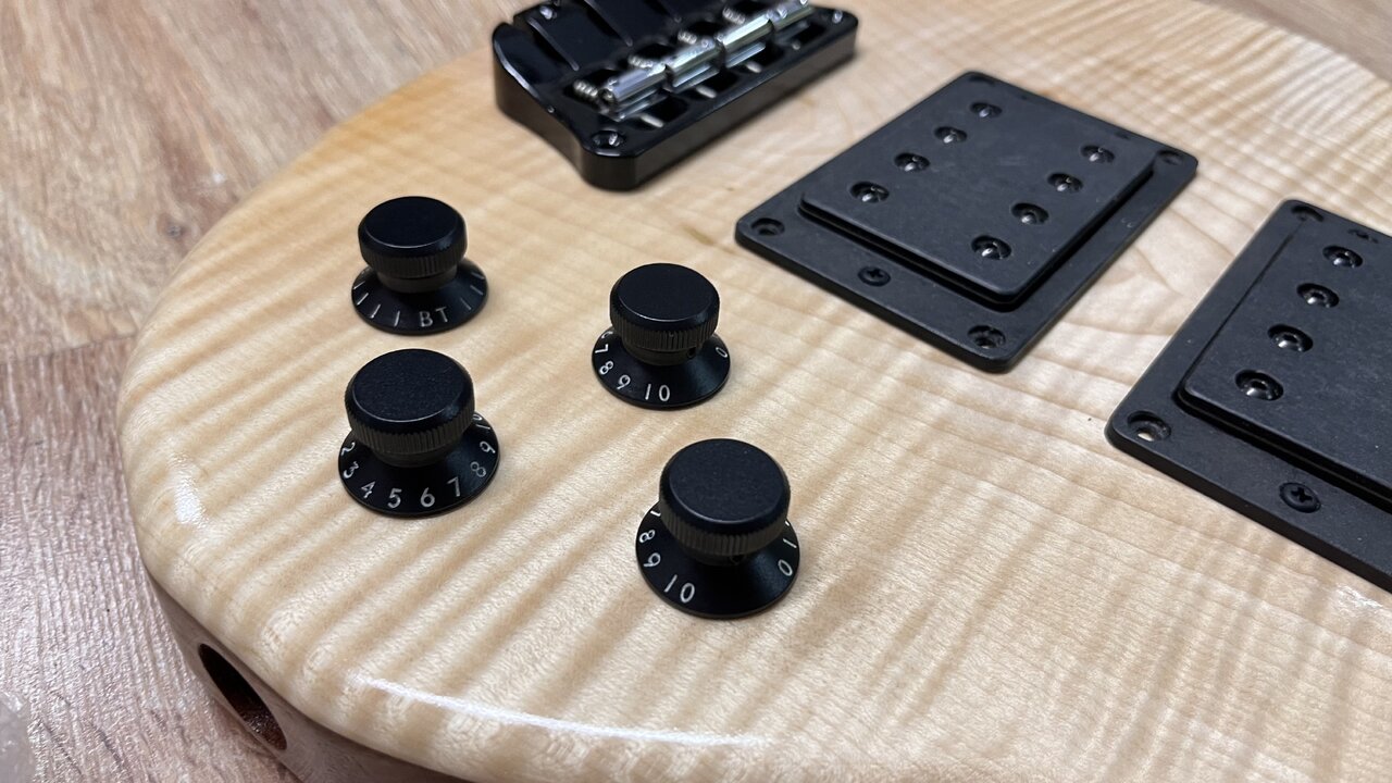

Was hat Dir an der ACN-Elektronik nicht gefallen, @bassologic ?
Edit: John East, mein ich, sorry.
Die Poti - Knöpfe habe mir nicht gefallen 😂
Diese Doppelstockbedienung ist nicht so meins von der Haptik her…..zumindest wenn man noch andere Wals im Arsenal hat, wie ich.
Die klingt auch gut, ist aber echt fumelig. Das geht besser mit der electronic von Dario (Octave Basses). Die ist quasi wie das Original

Dafür kannte man Magnus: schönes Holz gemeinsam aus seinem Fundus aussuchen, oder gar eigenes Holz mitbringen. Magnus war unglaublich Kundenorientiert. Man musste nur Zeit im Gepäck haben 😄
An diesem Bass „bastle“ ich schon einige Jahre herum, Basis ist der Hals den ich bei eBay 2015 für läppische 300€ ersteigert habe.
Samstag komme ich aus Norwegen zurück und werde wohl als erste Tat die octave Basses electronic einbauen. Dann fertig - dann auch Fotos 😊
Das orig „blue dog bone case“ habe ich letztes Jahr in Köln gekauft - da konnte mir Dirk Groll sehr gut helfen. Manches braucht halt Zeit ….
Die Knöppe sind der Hammer! Ich habe mal Octave Basses gegoogelt, aber außer einer Facebook-Seite nichts gefunden. Sehe ich das richtig, dass die auch Bodys bauen?

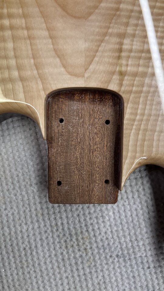

Ach ja, warum hast Du den notch für die Trussrodschraube weggelassen?
Moinmoin - für den notch suche ich noch was - habe bisher nichts passendes gefunden 🤷🏻‍♂️
Dario baut mit Octave Basses eine ganze Reihe an Wal Nachbauten mit ziemlich identischen Aussehen. Das ist ein one man one business (sein main business).
