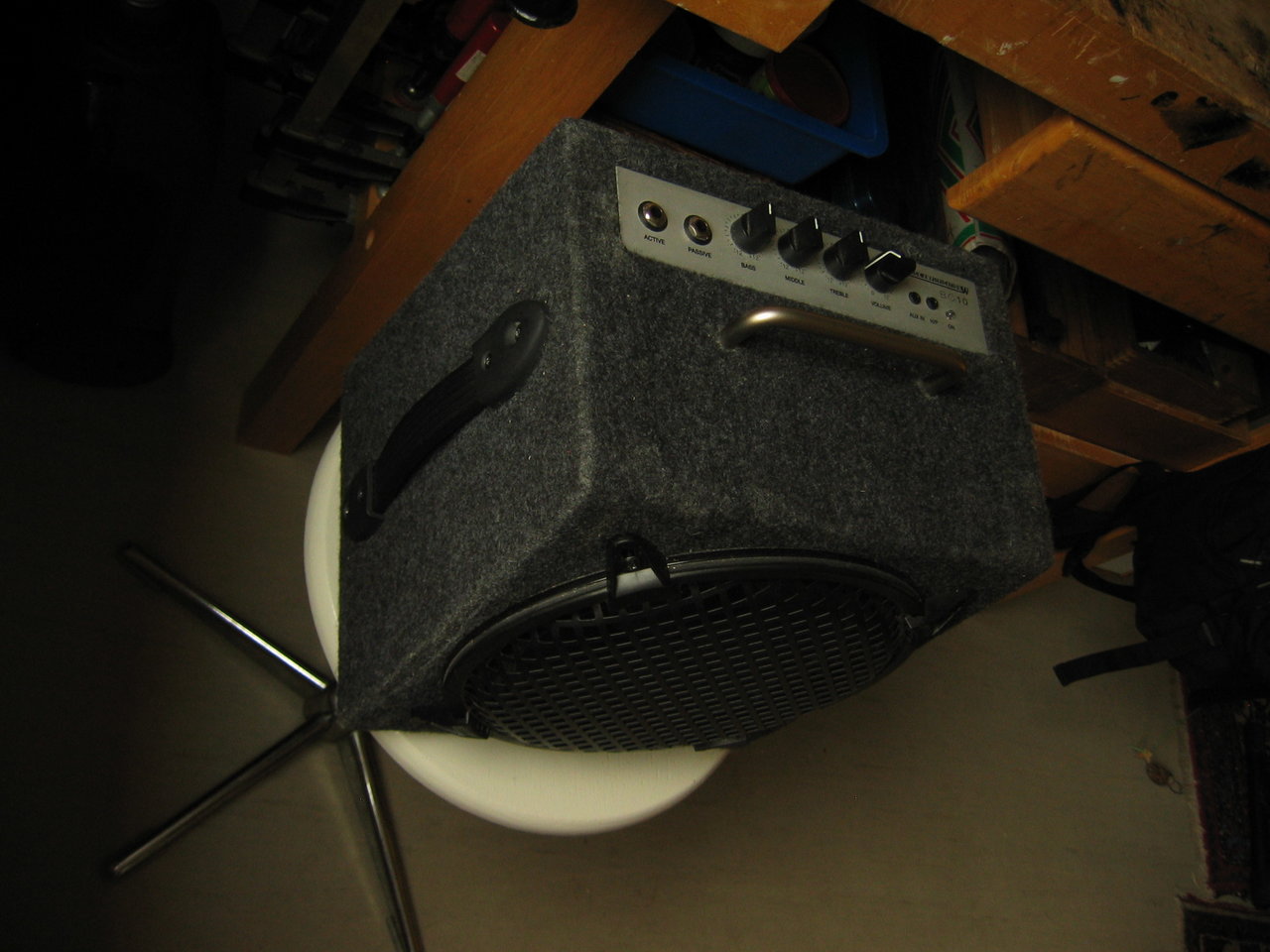

Das Warwick Verstärkerteil hat 10 Watt und original hat das Combo einen 8" Speaker. Ich habe einen 10 Zöller drangehängt und es musste dafür aus Platzgründen ein neues Gehäuse gebaut werden. Garantie kaputt aber Sound ist besser. Immernoch klein und kompakt, nur minimal schwerer, da ich leichtes, stabiles Schichtholz verwendet habe. Das Original Gehäuse ist aus Preßspahn.

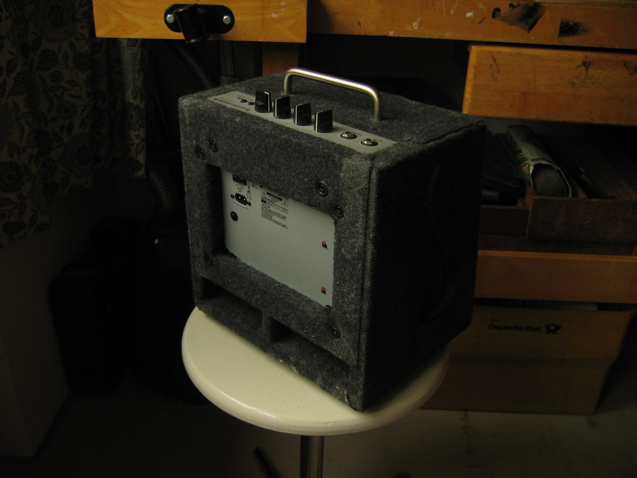

Bassreflex rückseitig. Das ist auch notwendig für die Kühlung von dem Gerät.
Mal wieder ein Bastelprojekt bei dem ich vom Design und dem Sound zufrieden bin, das ist nicht immer der Fall und es ist manchmal auch Geld und Zeitvernichtung.
