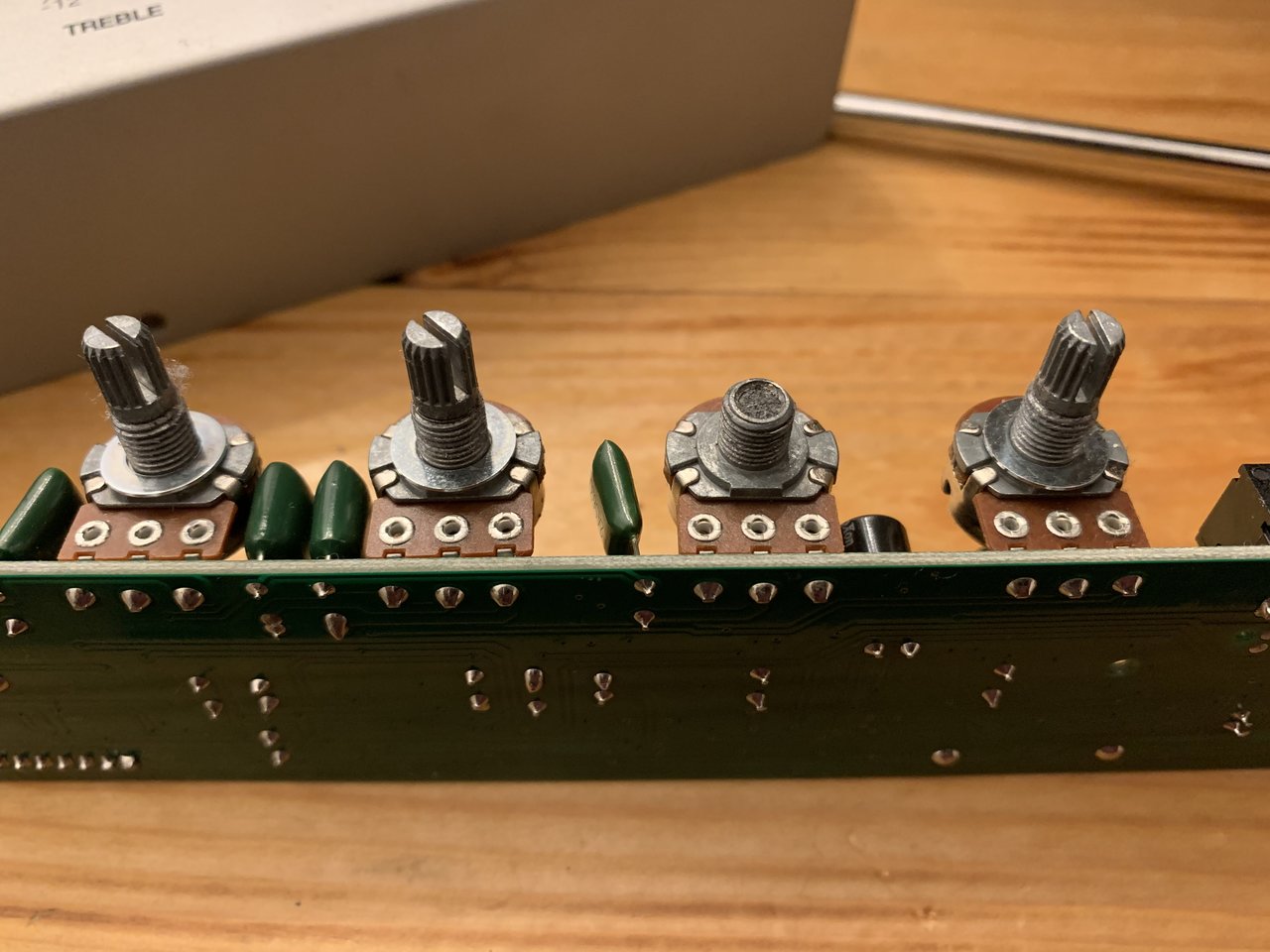

Hallo zusammen,
ich hänge mich mal hier an den Thread, weil ich ein Problem mit dem BC 10 habe. Der Treble Poti ist mir beim Umzug aus irgendeinem Grund abgebrochen, dabei ist der Potiknopf verloren gegangen.
Im Prinzip müsste ich jetzt nur einen neuen Poti und einen passenden Knopf kaufen und den austauschen. Das Problem ist aber, dass ich nicht an das Fach herankomme. Man kann den Verstärker von hinten und vorne aufschrauben, wie aber @Bassline-Stefan schon geschrieben hat, ist da alles hinter einer Holzverkleidung.
Irgendjemand eine Idee wie man das aufbekommt ohne dort Schaden anzurichten?
Vielen Dank und beste Grüße
Tjark
Tjark
New Member
ß566
Also ich habe das jetzt einfach mal auf gut Glück probiert. Man kann, nach Herausnahme des Speakers eine schraube andrehen und muss nur noch zwei auf der Rückseite herausdrehen. Dann lässt sich mit einigen drücken und ziehen die bedienplatte mit den Potis oben herausziehen. Sieht durch den Filtbezug eigentlich nicht so aus, daher mein Problem dabei. Hat sich also erledigt und vielleicht hilft es mal jemand anderem bei ähnlichen Problemen.

Hallo Deep4, den Amp habe ich vor 6 Jahren gekauft und die Rechnung nicht mehr vorliegen. Das Problem wird leider auch nicht von einer Garantie abgedeckt sein, da ich den Poti abgebrochen habe. Ich danke dir aber für den Hinweis, bei dem nächsten Gerät werde ich die Garantieverlängerung bestimmt in Anspruch nehmen.
