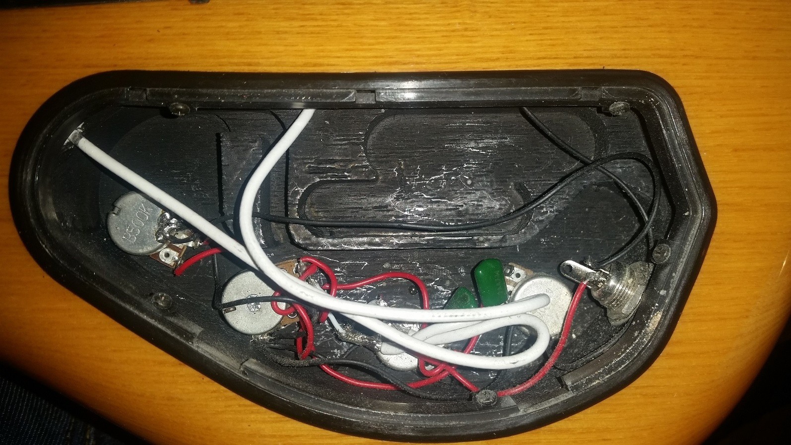

Ja, er hat 4 Potiknöpfe. Anbei ein Bild der Elektronik.

Auf der Suche nach dem Brumm, kontrollier zuerst mal die E-Fach-Abschirmung.Das Fach schaut schon so aus, als ob es mit Graphitlack ausgepinselt wäre.
Ist der Lack mit der Masse verbunden? Kontrolliere das am Besten mit einem Voltmeter.
==> Abschirmung korrigieren
