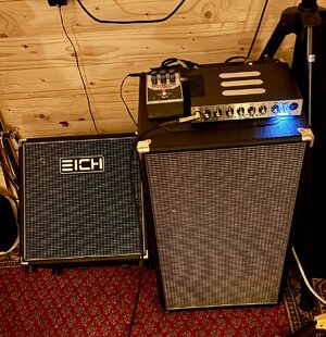

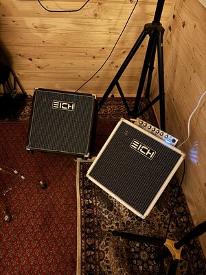

Entweder die Box mit Hilfe eines Keils gekippt oder ich hatte mal FMC 112er die ich extra mit dem Kippfüßchen geordert habe bzw heute spiele ich auf kleinen Bühnen gerne die Eich XS112er, die man ja auch recht steil kippen kann.
So z.B.
Oder so als Ergänzung:
