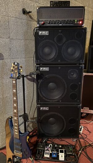

Ich mache es in letzter Zeit so:
Das sieht martialisch aus, ist es aber nicht unbedingt.
Der untere Speaker wird in der Regel nicht angeschlossen, reicht meist auch so. Durch die hoch sitzende 210 höre ich mich sehr gut, der Sound im Raum ohne PA ist gut, da bodenentkoppelt nicht so leicht dröhnig.
Das ist für kleine Clubgigs natürlich nichts, da habe ich häufig Probleme. Da dort aber meist keine Bass-taugliche PA steht, ist man auf eine Bass-Anlage angewiesen und ein Wedge von vorne verkompliziert meines Erachtens die Lage eher. Es gibt mehr Mulm und Lautstärke auf der Bühne, es kann Auslöschungen zwischen der Wedge und der Anlage geben, die ja gegenphasig stehen.
Deshalb ist mein Angang (bin für die Technik zuständig) für kleinere Auftritte ohne grosse PA:
- Gitarren-Boxen so hochstellen, dass sie (fast) auf Ohrhöhe sind und so ausrichten, dass sie die Bühne (von seitlich vorne oder hinten) bestreichen, dann die Gitarren zusätzlich abnehmen für die Gesangsanlage/PA, das geht auch mit kleineren Anlagen. Auf der Bühne sollen alle die Gitarren ohne Monitor gut hören und es soll möglichst nicht so viel in den Zuschauerraum bleeden
- Bassanlage hochstellen, sodass sie auf der Bühne und auch im Publikum gut zu hören ist und man nicht seine Knien beschallt, sondern sich selbst gut wahrnimmt, ohne zu laut drehen zu müssen
- Auf die Bühnenmonitore nur Gesang und ggf. soetwas wie Keyboards, Akustikgitarre etc.
Das klappt ganz gut, es ist aber beim Aufbau und Soundcheck eine gute Anpassung an den Raum und die Bühnengegebenheiten nötig.
Just my 3ct.
Edit: Leere Bierkisten sind da der Freund. Ein Gitarrist hat eine 412, benutzt aber nur 2 Speaker davon und stellt sie auf das Haubencase, in der sie ankommt - perfekte Höhe
Reaktionen: TomW, FMC, Basselfe66 und 2 andere
