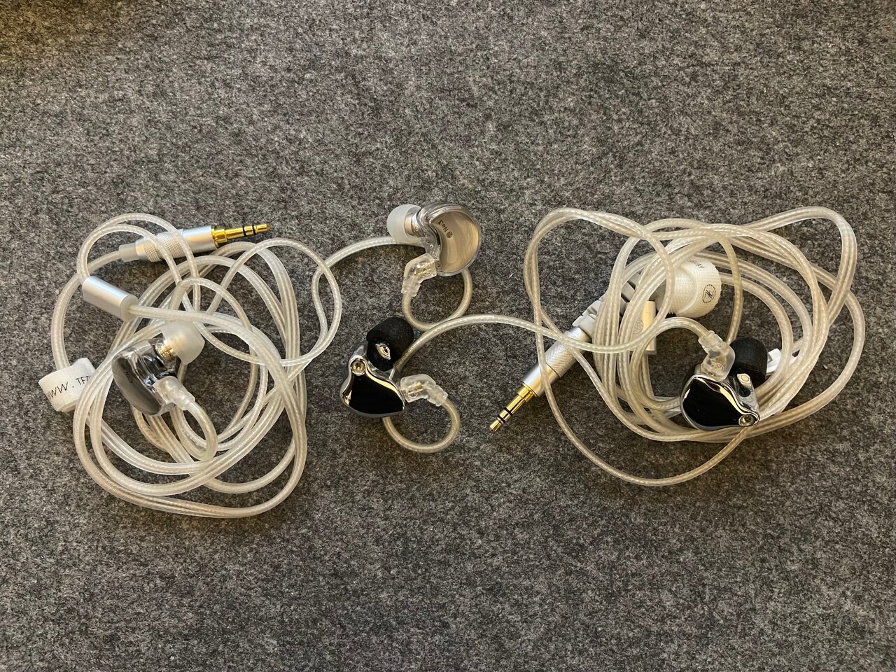

Ich bin schon lange mit In-Ears (und Kompressorpedal) unterwegs und habe die unangenehme Eigenschaft gelegentlich deutlich zu viel Geld in die Hand zu nehmen für Dinge, die ich nicht wirklich brauche. Und ich war eigentlich ziemlich geschockt, wie wenig man für sehr viel Geld bekommt wie bei Shure (mit diesen kryptischen Modellbezeichnungen) zum Beispiel, weil man sehr viel Besseres für sehr viel weniger Geld bekommen kann wie bei den geil-basslastigen T2 von TIN oder den bassigen und dennoch fein auflösenden No.3 von TFZ. Meine Daily Driver sind SuperTFZ T2 von TFZ, deutlicher Bassüberhang, aber genau das passt mir gut, und die kamen etwas unter 100$. Und wie Scriptura meinte bin auch ich überzeugt von Schaumstoffaufsätzen. Insgesamt alles Low Budget verglichen mit dem "Profibesteck" vom Musikalienfachhändler, aber es hört sich an wie 1000$. Die oben genannten Ultimate Ears kenne ich nicht, aber um die 20 In Ears verschiedener Preisklassen dürfte ich schon gehabt haben, inklusive angepasster Ohrstücke, die ich aber nicht mehr benutze, weil ich die so toll am Ende doch nicht finde.
img_5949-jpg.686020
