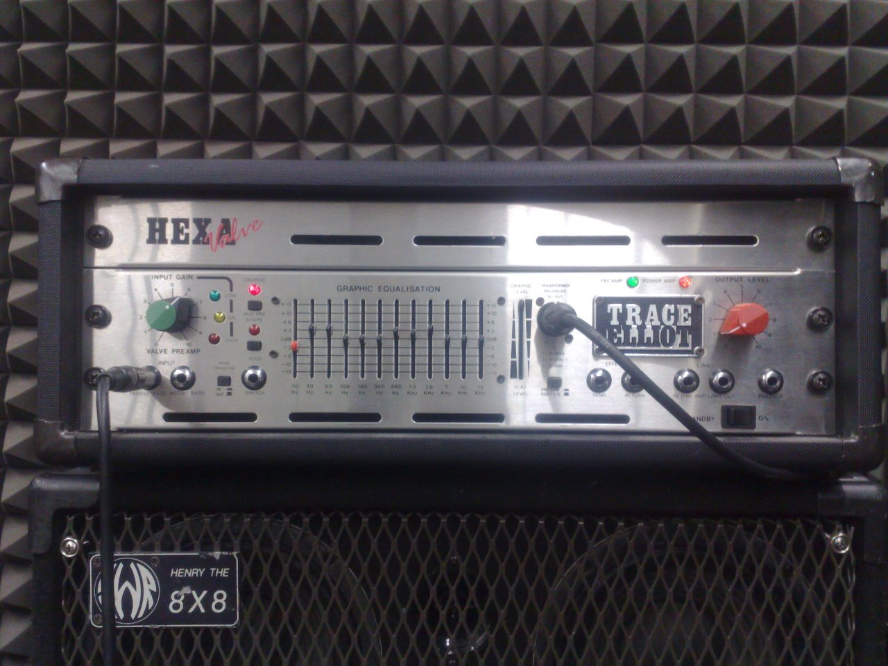

die Röhren in den Twin, Quatra, Hexa halten sehr lange, da sie nicht besonders heiss angesteuert werden. Falls Du Röhren wechseln willst oder musst, musst Du darauf achten, dass Dein Quartett gematcht ist.
Bei mir im Hexa sind glaube ich russische EHX 6550 drin, vor weit über 10 Jahren noch vom Vorbesitzer getauscht.
:rock:
Gruss
claudio
