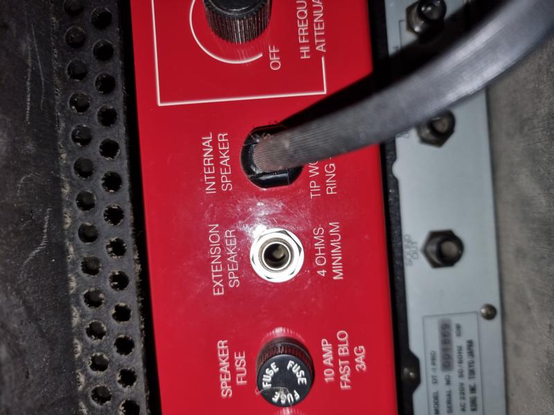

Der kann doch nur 4 Ohm oder? Also mind 8 Ohm dann als zusatzbox.
@AlexKa
Wir hatten heute bei Ebay kleinanzeigen schon eine Unterhaltung ;)
@AlexKa
Wir hatten heute bei Ebay kleinanzeigen schon eine Unterhaltung ;-)
ja, aber soll ne goliath 3 werden...und mit 8 ohm am 4 ohm ausgang isse nen bissi quat...
aber schön, sich hier wiederzutreffen! :)
@AlexKa
Ich dachte immer dass der 2.7 kann, steht nicht am Speaker Out 4Ohm minimum u d bezieht sich das nicht auch die anzuschließende Box?
8 Ohm out für externe box
Intern wohl 4 Ohm. Also kann er wohl 2.666ohm. Aber dadurch das intern schon 4 Ohm sind. Kann man wohl nur 8 Ohm extern anschließen.
Wäre halt blöd da dann die externe box nur die halbe Leistung bekommt wie die interne---wegen intern 4 und extern 8ohm
genau deswegen...zumal dnan ja aus den 350w die 400 werden sollen...
das kommt aufs Modell bzw. die Endstufe drin an, bei meinem darf ich eine 4 Ohm Box anschliessen, mein Lautmacher kann also 2 Ohm. Da steht aber auch drauf, dass man mit Zusatzbox den Lüfter nicht abschalten sollte (also kein Studiomodus).

ich meine auch mich an 4 ohm erinnern zu können, werde das nochmal prüfen.
und dann mit 8 ohm die halbe leistung zu verlieren wäre quatsch!
Das Ding wurde ja recht lange gebaut und hat verschiedene Generationen des Bass 350 Amps als Grundlage gehabt (aber nie den Basic!).
Auf jeden Fall steht beim Lautsprecheranschluss, was angeschlossen werden darf. Ich habe oft eine 115 drunter, das klingt sehr gut. Eine Goliath würde ich aber auch nicht verachten ;-)

Ich hab den Amp das komplette Studium über gespielt und da stand 4Ohm am Speaker out.

  • #19
also, es geht definitiv um einen 4Ohm...
Also nun auf der Suche nach nem 4Ohm Goliath...
