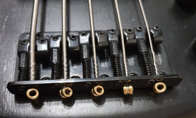

Grade Bass Saiten wollen beim Aufziehen besondere Aufmerksamkeit. Ihr Core Draht ist relativ dick und quittiert "Verdrehungen" mit Schwingungshemmungen. Es gibt einige Kniffe, die der Saite Potential einhauchen. Einige davon sind im Thread unmittelbar genannt, andere in den ebenso hinterlegten Links. Also richtige Tipps, denn die Standard-Bassic-Antworten sind mit Vorsicht zu genießen: "Definierte H-Saite geht nur mit Dingwall/Stingray/Spector/Edelbass - Mensur muss >35"/Multiscale sein - die B-Saite muss dicker/drünner/hex-core/taperwound sein - das Problem ist eigentlich die Box - schon mal Vong probiert - vielleicht brauchst du einen Kompressor".
