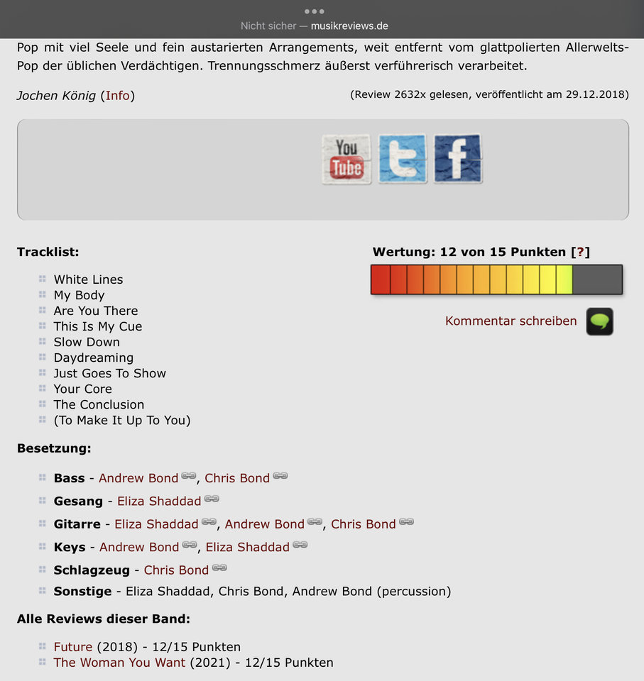

Dabei haben folgende Musiker mitgespielt, die ich nicht kenne:
Andrew Bond müsste ein Schweizer Kinderliedermacher sein, Chris Bond ist ein erfolgreicher Multiinstrumentalist.

Habe mal eine Anfrage hingeschickt, ich habe schon ein paar Zweifel, dass das der Andrew Bond ist, der macht ja Kinderlieder in der Schweiz. Kann das überhaupt sein?
Ich weiß nich, ob Claudio auch den Andrew meint, aber ich denke, der Andrew Bond der Bass gespielt hat, is nen anderer...und zwar Andrew Bear Bond, Bruder von Chris Bond, beide haben glaub ich bei Ben Howard gespielt; in dem Fall müsstest du vllt Chris Bond mal anschreiben (Twitter oder FB).
Reaktionen: Lyons
So muss das wohl sein, das kann nicht der Schweizer sein. Ich muss nochmal suchen.
  • #10
ich weiss es nicht genau, aber er macht nicht nur Kinderlieder, damit verdient er jedoch seinen Lebensunterhalt. Er singt, spielt hauptsächlich Klavier, ist aber auch Multiinstrumentalist.
