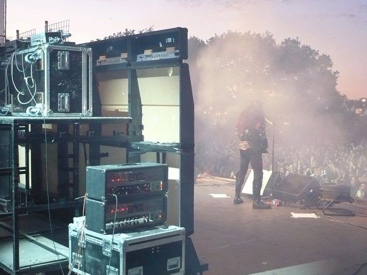

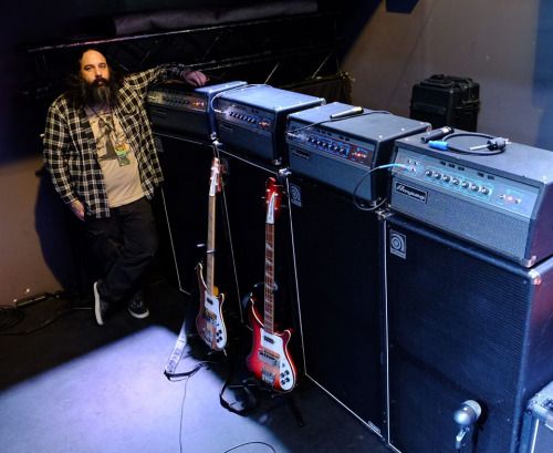

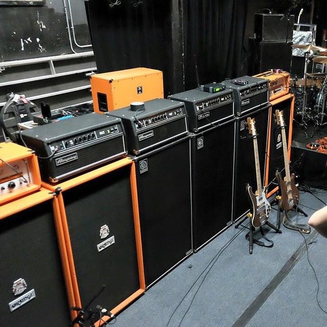

Nur mal so als Inspiration, hier die Herangehensweise eines Bassisten welcher in ein paar eher ruhigen Doom-Bands spielt. Ich denke das gibt einem schon ein Bild was man als Bassist mindestens an Membranfläche mitbringen sollte.
Kleine Club Gigs:
Größere Clubs:
Große Club Gigs mit Gitarrist:
Reaktionen: DeepWave und big_thomas
