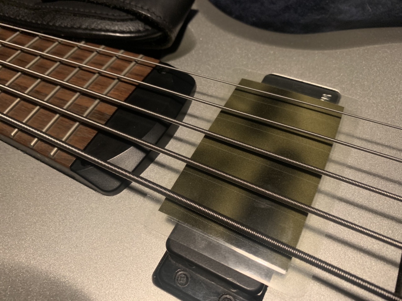

Foto mit Magnetfilm. Man sieht die zwei (Klingen?)Magnete.
Da die Pickups alleine sehr fein auflösen, meine Vermutung, dass es zwei gleichgewickelte Spulen in Serie sind. Sonst würden die Pickups alleine sehr viel mittenbetonter klingen. Oder denke ich falsch?

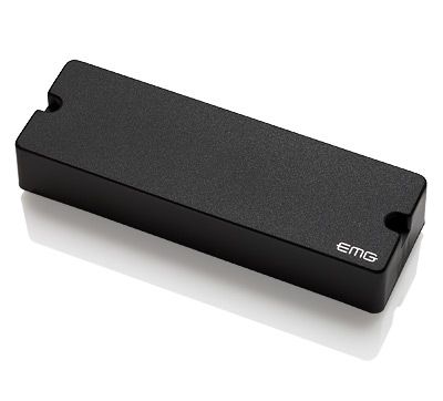

Durch welche hochwertigen, rauschfreien Pickups (Yamaha oder Fremdfabrikat) könnten die Pickups ersetzt werden?
Haben die Yamaha Pickups genormte Abmessungen? Falls ja, welche Bezeichnung hat diese Art von Pickups?
In einem alten Forumsbeitrag aus dem Jahr 2004 werden EMG DC45 empfohlen:
In der Breite würden die EMG'S passen, in der Länge fehlen allerdings 2,5 mm auf beiden Seiten.
Schade, dass Du die tauschen willst. Ich finde die Pickups und den RBX 775 insgesamt absolut hervorragend. :-)
Im Soap-Bar Format sollte es alles mögliche geben. Häussel, Bartolini, EMG, Nordstrand,… sollten alle was passendes haben.
