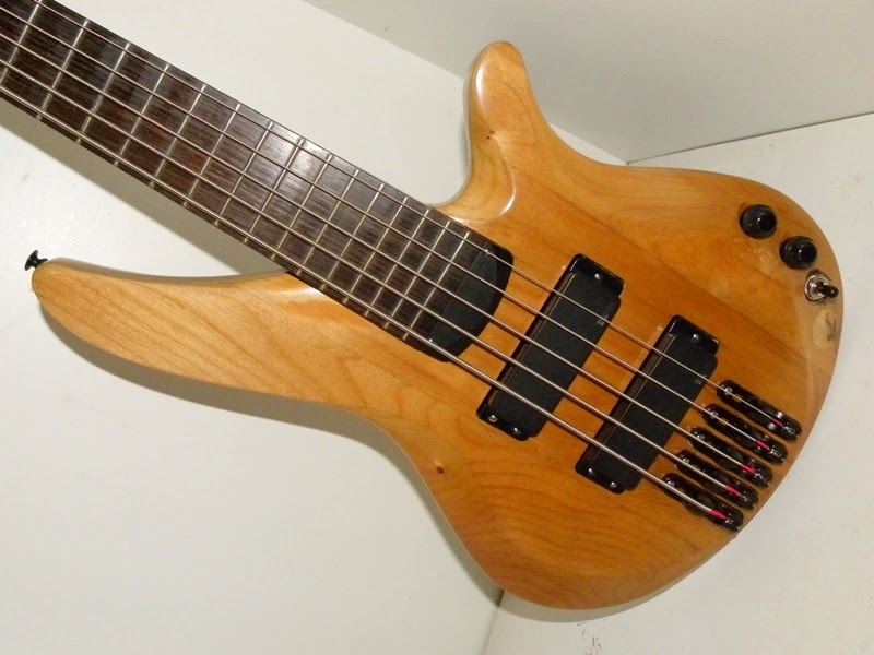

.. ich hab einen - so wie er ist - "ohne" - vor ner Weile aus den Kleinanzeigen geangelt.
Nu wird´s echt Zeit - da mal was passendes draufzuschrauben.
Original sind da spezielle (ältere, oval-knubbelige, auch auf BBs?) Yamaha-Single-
Bridge-Elemente in 2mm tiefen Ausfräsungen
auf der Decke verbaut.
Billige Standard-Teile passen so eben leider nicht.. (zu breit).
Welche von Ibanez hab ich mal "passend" gesehen - doch für die müsste man teilweise noch tiefer ausfräsen.. hmliebernicht.
zur Not könnte ich mir kleine Einlagen (aus Alu?) schnitzen.
Aber grundsätzlich - habt Ihr ne Meinung, ne Idee.. - was gut zu dem Bass passen würde?
Sonst probiere ich einfach irgendwas.
Habt ihr ne günstige 5er überig?
(ganz schwarz muss die!)

na weil ich meinen ohne Brücke gekauft habe.
Ich will also nicht ersetzten sondern überhaupt eine installieren.
Vielleicht hätte ich "waren" und nicht "sind" schreiben müssen?! Sorry.
Die originalen Teile sind aber wohl schwer zu bekommen.
Meiner is schwarz.

so einer.
Da kann man auch schön die speziellen "Knubbel-Brücken" sehen,
auch wie die in der Decke versenkt sind.
Dann wird es wohl auf eine standard brücke
hinauslaufen.
Die 5 einkerbungen die sichtbar bleiben werden
musst du halt auffüllen u lackieren.
Oder auch belassen -
bloß die schraublöcher verschließen u bemalen.
@seppblind : ja, genau. So meinte ich das mit "..kleine Einlagen schnitzen..".

Mess doch einfach mal die Vertiefungen ab. Monorails gibt's im Netz einige. Fände ich jetzt am passendsten das wieder so zu machen.

ja, .. sowas könnt´s werden. Solche meinte ich mit "..Standard..", die sind halt auf einem anderen Bass hier
ca. 16,x mm breit - die Ausfräsungen auf dem Yamaha nur schmale 15...
natürlich könnte man da ´rumfeilen (was die Basis dieser kleinen Dinger deutlich schwächen könnte, wenn man die Ecken von so Winkel /U-Profilen bearbeitet - ?).
Aber ja - vlt. probiere ich das mal, vlt. auch mit billigen Chinadingern die´s für unter nem Zehner/5Stück gäbe.
Oder ich warte auf irgendwas "edleres" in den Kleinanzeigen.. - und fülle die Lücken.

In der Bucht gibt's welche von ML-Factory mit 15x61 mm. Evtl passen ja die.
  • #13
Vielelicht passen die ja:
https://www.muziker.at/partsland-idv5b-bk1561
Und wenn nicht, dann würde ich sie passend machen...

Rumfeilen würde ich natürlich am korpus,
nicht an den brückenelementen !
Die vertiefungen einfach verbreitern
und passend machen.
Ich sehe hier kein problem.
Falls dir das dann doch nicht passt
kannst du immer noch auf eine normale
brücke zurückgreifen.
