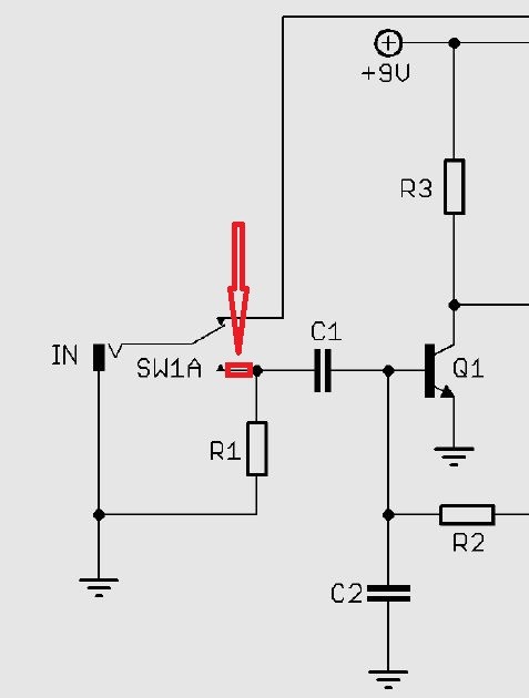

Das WM hat ja eigentich eine sehr primitive Aufbauweise mit nur zwei Transistoren. Aber hier liegt auch der Hund begraben. Diese müssen schon von den Parametern her sehr genau selektiert werden, sonst klingt jedes Teil anders. Dazu kommt noch, dass das Mammuth bei aktiven Bässen nicht mit der niedrigen Ausgangsimpedanz klarkommt, daher ist es hier eher sinnvoll, statt oder zusätzlich eines Spannungsteilers einen Vorwiderstand um die die 10-47K-Ohm einzufügen.
Wer diesen Fuzz nachbaut, sollte evtl. Buchsenleisten für die Transistoren einsetzen, damit man mit verschiedenen Typen experimentieren kann.
Danke für die Info.
Aber dazu noch 2 Fragen:
1. Direkt vor dem R1 einen Wdst in Serie siehe pic?
R1 = 1MOhm
2. In wie weit ist dann das Verhalten bei Passiven Bässen auch davon beeinflusst?

Die Stelle vor R1 ist richtig. Das Problem beim Mammoth ist, das bei aktiven Bässen die Wirkung der Mit-bzw. Gegenkopplung über R2 an Bedeutung verliert, weil ein niederohmiger Instrumentenausgang das SIgnal, das über R2 zurückgeführt wird, praktisch gegen Masse kurzschliesst. Das erklärt dann auch die kaum vorhandene Wirkung von Pinch und Whool.

Vielen Dank, ich werd mal bei Zeiten zum Autesten mit einem Trimmpoti beginnen.
