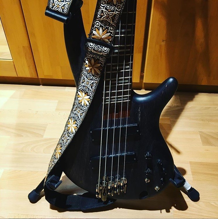

Folgende Veränderungen (Mods) habe ich an meinem Ibanez fanned fret unternommen:

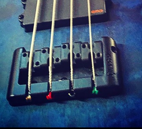

a) Ibanez D-Tuner eingebaut (sehr vorsichtig mit feinem Werkzeug), sieht wie geleckt aus

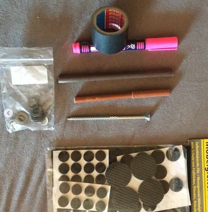

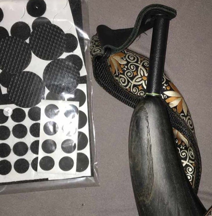

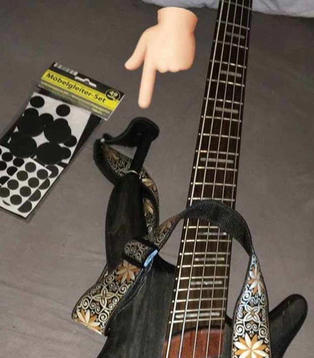

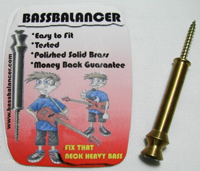

Da ich gerne Bässe etwas mehr links habe,
habe ich
B) einen Bass-Balancer, Strap-Extender selbst konstruiert.
Zutaten: Schraube, Rohr vom Filzstift, dann dickeren Rohr vom runden Textmarker, Scheiben und Filz dazwischen,
für die Optik noch schwarzes Tape.
Ibanez fanned fret Bass Bass extender 1.webpIbanez fanned fret Bass Bass extender 2.webp

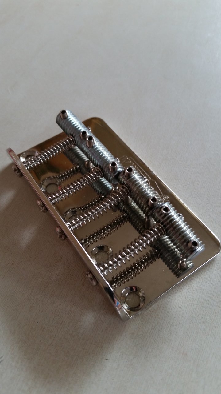

Eigentlich ist der "Mod" an dem Bass noch nicht vollzogen.
Aber aus Spaß am Basteln hab ich mal 4 Vintage-Gewindereiter selbst hergestellt.
Nix Besonderes, aber macht Freude.

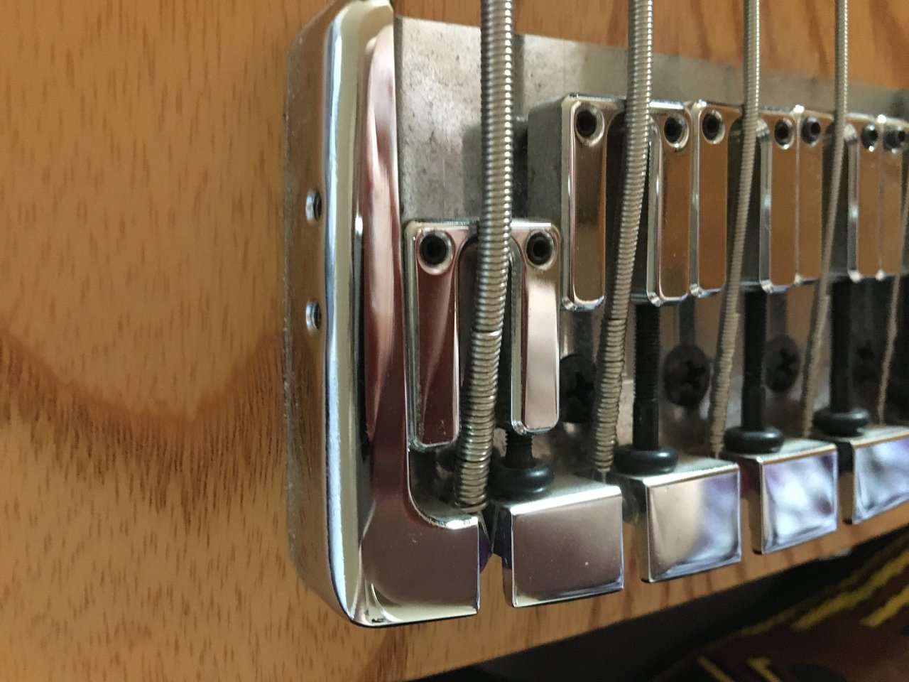

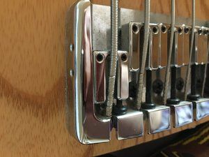

Coole Idee, wollte eine Full-Contact Bridge für den PJ herstellen. Mit Schrauben an der Seite wie bei Status oder SPector. Sorgt für Sustaiiiiiin.2BF13F04-7861-48A2-8A6C-214469DF88B3.webp

Das will ich ja erst noch herausfinden. ;-)
Und einfach mal hören, ob das Vintage-konform anders klingt als mit den Messingreitern.
Gerade in Verbindung mit Flatwounds.
Meine Hoffnung: Weniger Sustain - mehr Mitten...
Wenn ich die auf den Bass geschraubt habe werde ich zum Vergleich nochmal ein paar Spuren Money aufnehmen - gleicher Bass mit Messingreiter und Rillenreiter.
Interessant. Bei mir ist andersrum. Will mehr sustain, tiefen und Höhen. Etwas weniger mitten.

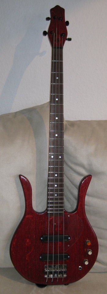

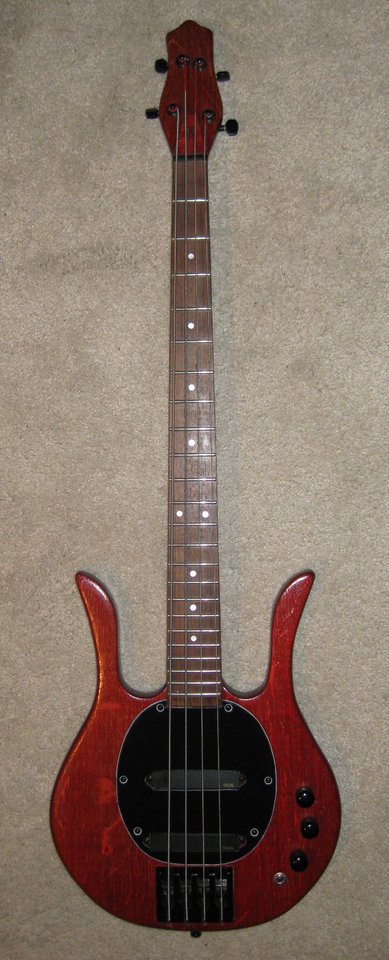

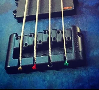

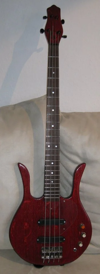

Den habe ich schon in anderen Threads gepostet, passt aber hier besonders gut rein. Ein Kaiser Bass aus Resten,
den er meiner Frau geschenkt hat. Hab ihm eine massive Bridge, neue Potiknöpfe und ein Pickguard, das gleichzeitig als Ramp dient, verpasst.
Reaktionen: Gast30925
  • #14
Den habe ich schon in anderen Threads gepostet, passt aber hier besonders gut rein. Ein Kaiser Bass aus Resten, Anhang anzeigen 380009Anhang anzeigen 380011den er meiner Frau geschenkt hat. Hab ihm eine massive Bridge, neue Potiknöpfe und ein Pickguard, das gleichzeitig als Ramp dient, verpasst.
Die Bridge kommt mir doch bekannt vor ;)
