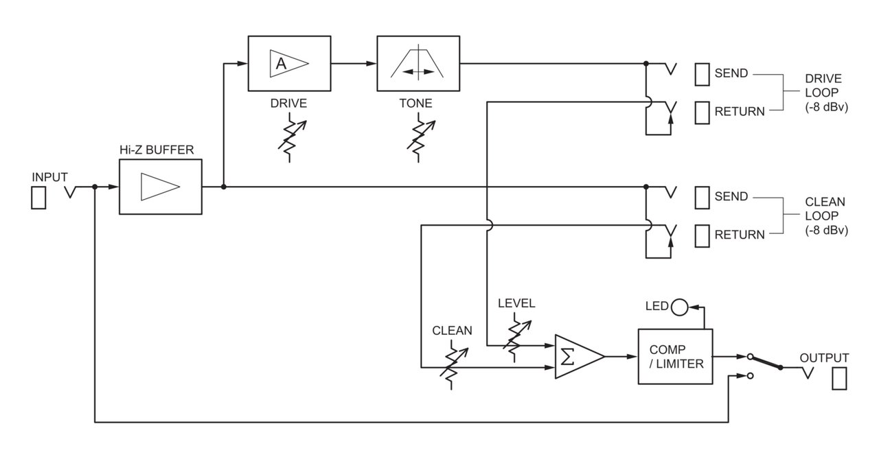

Ich würde dann den Boss entweder im Clean oder Drive Loop einschleifen
mit diesem Kabel:
https://thomann.de/de/ebs_icy_30_y_...-8f84-0efce0ec98d7_2&appSlotVersion=1.1&r=app
und rumprobieren.....
:popcorn:
Am besten direkt zwei Insert Kabel bestellen und noch einen Chorus.
Sehr interessante Sounds kommen da raus.
