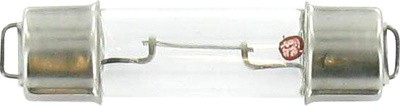

Es geht um eine David Eden CX 210 Box mit 2x 10" Lautsprechern drin. Einer der Lautsprecher zerrt, deshalb habe ich ihn vorhin mal herausgenommen. Hinten auf dem Magnet ist eine Art Platine angbracht. Darauf befindet sich ein Teil, das aussieht, wie eine Feinsicherung (die kleinen Glasröhrchen), allerdings in "überdimensionaler" Größe. Das Teil ist durchgebrannt.
1. Frage: Was ist das für eine Sicherung? Im Internet habe ich die Info gefunden, daß es sich um eine US-Glühbirne handelt. Was macht eine Glühbirne im Inneren einer Bassbox? Auf der Sicherung oder Glühbirne ist eingraviert: "S 211-2". Wo krieg ich so ein Teil her oder kann man es durch etwas anderes ersetzen??

Die Glühbirne ist eine sog. Sofittenlampe, die Du auch in Europa bekommst. Ist ein beliebter und günstiger Schutz gegen die Überlastung von Hochtönern. Manchmal sieht man die sogar Leuchten, wenn die Box voll ausgelastet wird. Mit dem Basslautsprecher hat das aber eigentlich nichts zu tun. Der ist wohl selber im Eimer.
Die Sofittenlampe solltest Du bei Elektronikläden wie z.B. Conrad bekommen.
OK, ich danke dir für die Antwort. Hab nach so einer Lampe gesucht, hab auch welche gefunden, allerdings sehen die alle etwas anders aus bzw. haben eine andere Bezeichnung. Was kann ich denn da nehmen???
So wie auf dem Bild sieht das Original-Teil aus (Bezeichung "S 211-2"), Bild stammt aus dem Internet.

Wenn die Halter es zulassen, kannst du eine normale Autosoffitte einsetzen (sind an den Enden konisch). 11x43 mit 10 Watt sollten passen. Das Originalteil hat 12 Watt.
Die Lampe kann durch sein, weil der Hochtöner ein Problem hat, oder weil die Box schlicht und einfach überlastet wurde.
Bei der Box ist ein Koaxialchassis verbaut mit Hochtöner hinter der Dustcap. Die Lampe schützt nur den Hochtöner, was auch erklärt, warum aus dem Teil noch ein verzerrter Basston kommt. Vermutlich ist hier die Schwingspule hin oder der Spulenträger angeschlagen / verbogen. Da hilft nur Tausch oder Reconen, wobei ich nicht glaube, dass man für das recht spezielle Teil so einfach etwas findet - leider.
