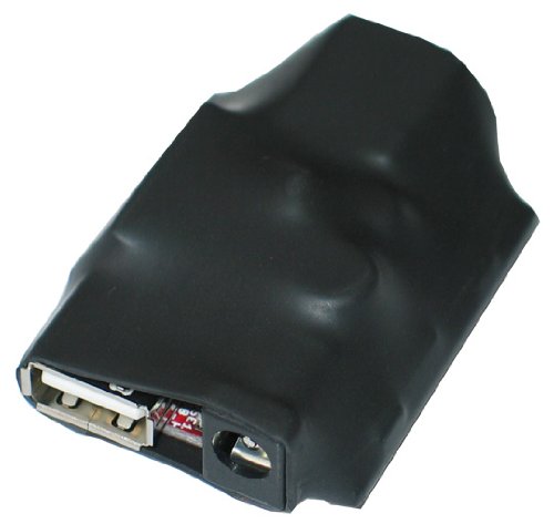

Aaaalso, ich hab´s ausprobiert:
Folgenden Entkoppler (siehe unten)zwischen PC und B3 gesteckt - und Ruhe war!:D
Inwie weit das Ding schnell genug ist werd ich sehen und wenn nicht, natürlich posten):
Sieht zwar etwas nach "Bastelware" aus tut aber voll was es soll, und das für knapp 35 Euronen.
USB-ISO, USB-USB galvanisch trennen
von Olimex

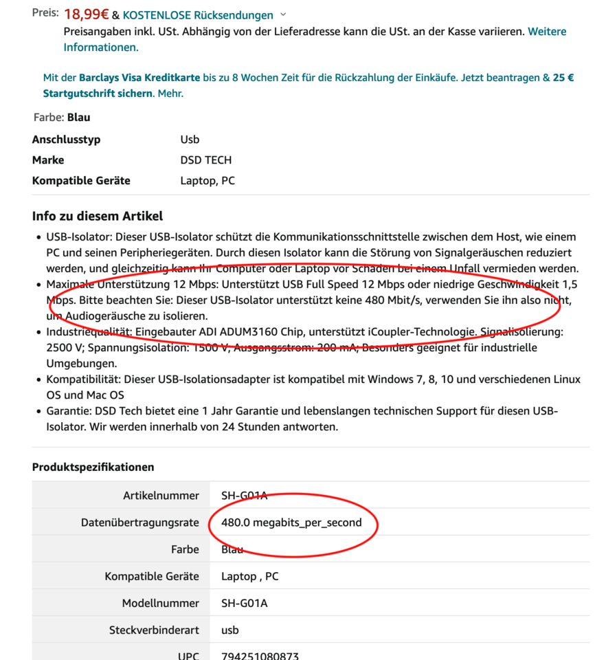

Hallo Leute, hab diesen Post mal wieder belebt, weil ich ne USB-Iso-Box brauche für ein USB-Audio-Interface (logisch, was sonst).
Hab natürlich die von @Stratitis bzw. @basshaegar genannten Lösungen gefunden, was mir auffällt, ist, dass es sich durchweg um Geräte handelt, die max. 12Mbit Übertragung machen. Reicht das denn für sauber 2 x 16B 48KHz rein und raus? Rein rechnerisch sind das 3Mbit netto. Müsste also gehen...
  • #17
Ganz lustig ist da Amazon (Kernkraftwerke sind nicht sicher. Kernkraftwerke sind sicher!):
