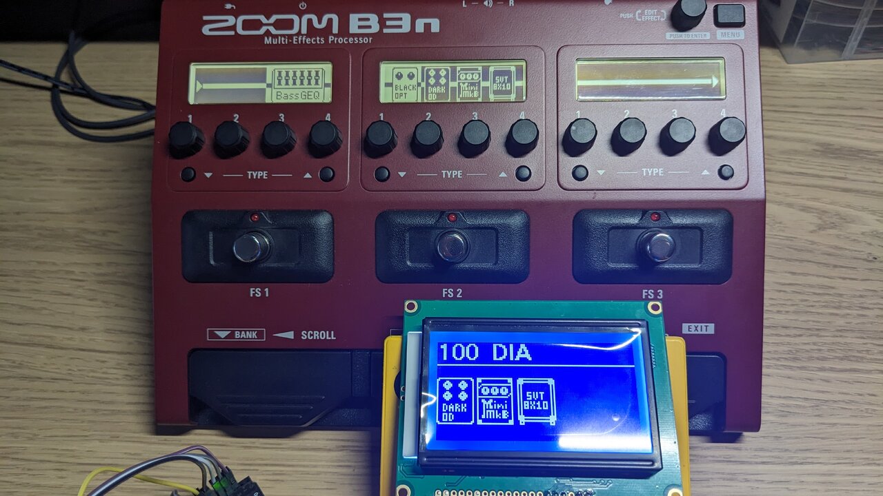

Ich bin gerade dabei für meinen B3N einen solchen Footswitch zu realisieren. Das ganze habe ich bereits mit einem Raspberry Pi (also in Python) geschrieben. Jedoch ist mir das ganze zu instabil und ressourcenhungrig. Deswegen baue ich das ganze mit einem Arduino und USB-Shield sowie Display.
Ich habe mich mit den Befehlen für den B3N auseinder gesetzt. Der Unterschied bei den Befehlen zu anderen Multieffektpedalen von Zoom ist im wesentlichen nur die Gerätekennung.
Ich würde den Code dann bei GitHub bereit stellen. Kann ich dir vielleicht schon anderweitig helfen?
Moin!

Hallo,
leider bin ich seit September nicht mehr dazu gekommen. Es steht aber der ToDo Liste, bin ziemlich weit fortgeschritten und will es zwischen den Jahren finalisieren. Anbei ein Foto von der Bastelei.
Toll, dass du noch dran bist, ich bin gespannt.
Ich hab mich noch nie ernsthaft mit Programmierung auseinandergesetzt, mal schauen, was ich dann damit anfangen könnte.
