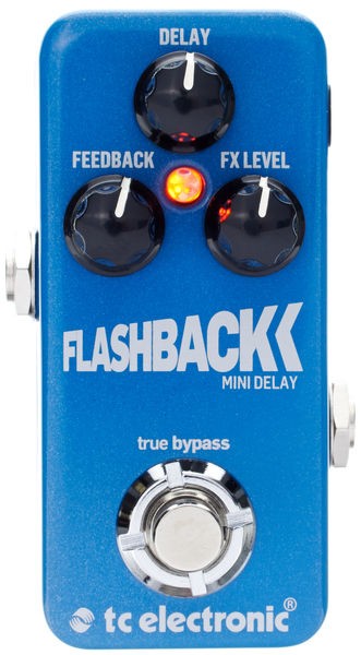

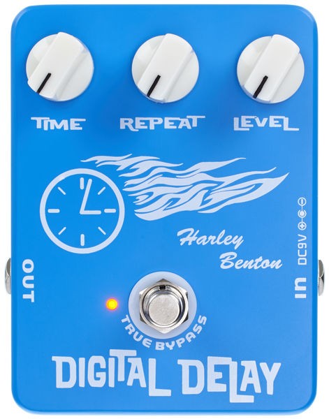

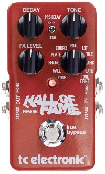

Reverb vs. Delay bzw. Delay + Reverb...
Das ZOOM B3 steht bei mir auf dem Schreibtisch und ich mag die Kiste gerne.
Probier doch mal ein Echo, statt Hall... kann man denn, je nach Gerät, dezent
einstellen für einen ähnlichen Effekt und Slapbacksound ist auch noch möglich
abgesehen von der Möglichkeit mit sich selbst um die Wette spielen zu können.
Ist ne Einstellungs- und Geschmackssache und beide Effekte ergänzen sich gut
in einer Kombination.
Als Einzel FX bzw. parallel zum ZOOM B3...
nutze ich gerne den TC electronic Hall of Fame zusammen mit TC Flahback MIni,
oder einem einfachen Harley Benton Digital Delay, das gar nicht so digital klingt.

Mit was für einem Reverb bekomme ich den so einen kurzen Hall gut hin? Alles was ich bisher ausprobiert habe, klang viel zu überzogen und aufdringlich.
Probier mal das "Hall of Fame" von TC. Das hat schon von Haus aus ein Ambience-Preset und auch bei allen anderen Reverbtypen kannst du die Hallzeit weit runter drehen. Und wenn out-of-the box noch nicht das richtige dabei ist, kannst du immer noch die vielen TonePrints durchprobieren oder den Toneprint Editor anwerfen und deinen Wunsch-Hall bauen.
