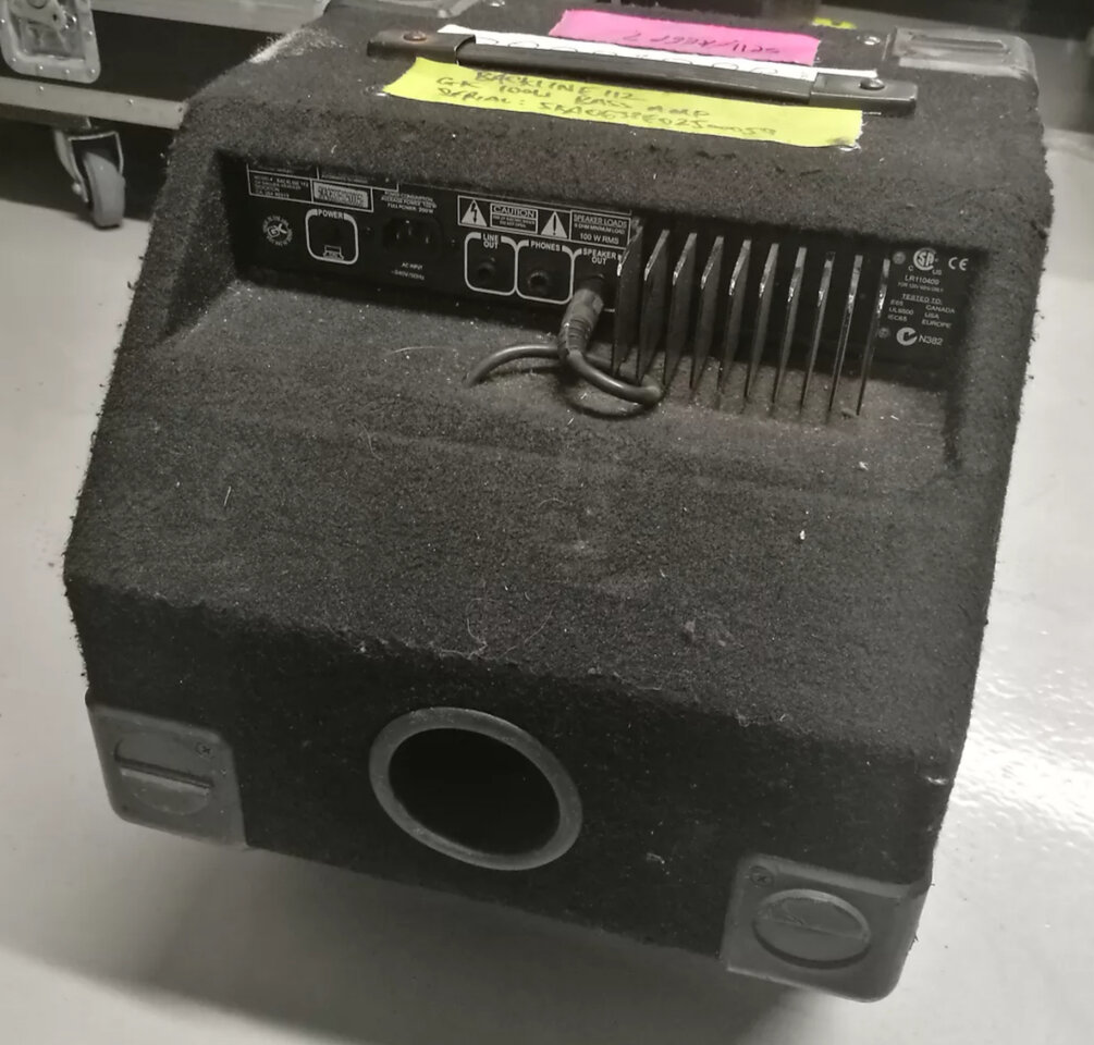

Zeig doch mal bitte ein Foto von der Rückseite des Combos.
Oder wie heißt das Teil denn genau?

Es ist nen Backline 112. Ich habe nen Amp gerade nicht hier vor Ort, aber mal nen Foto aus dem Netz gezogen. Der Speaker wird über nen Klingenstecker angeschlossen. Kann ich da auch mit nem Adapter arbeiten und meine passive Hartke 115 TP anschliessen?
Wäre natürlich die günstigste Lösung.geht das von der Impendanz?

Die Backline Endstufe kann nur 8 Ohm! Da geht keine zweite Box dran!
Da bräuchtest du tatsächlich eine aktive Zusatzbox. Wenn es einigermaßen klingen soll, wird die allerdings nicht so günstig sein, das es viel Sinn macht. Es sei denn, du findest sehr günstig eine vernünftige aktive PA/Monitor-Box. Klingt aber selten zusammen wirklich gut, musst für dich ausprobieren...
Dann stellt sich nämlich die Frage: ob du dir einfach einen zweiten (gleichen?) Combo zulegst oder dir einen (wenn du bei Gallien Krüger bleiben möchtest) MB212, MB410, MB115 (je nach Geschmack) zulegst , welche wenig größer sind, gleich schwer , aber mehr Leistung und Membranfläche bieten.
Da dein Combo ja auch kein "Transportwunder" ist, könnte man vielleicht über einen Wechsel nachdenken, der dann auch unkomplizierter zu händeln ist... ;-)
