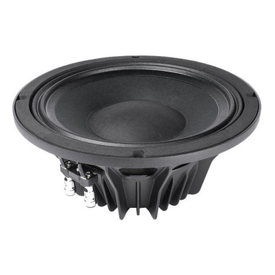

Für ein weiteres DIY Projekt brauche ich ein Feedback, ein paar Praxistipps. Hat jemand Erfahrungen im Boxenbau mit dem Treiber Faital pro 10pr300 oder ähnlich? Die Box (Bassreflex) soll in die Richtung 35L und Fb 55Hz gehen (mittelgroß). Der Faital 300W RMS schiebt schon Luft umher. Angepeilt habe ich einen Port von D 10cm, das entspricht 78,5 cm2. Hat jemand Erfahrungen, bzw. hat jemand ein Cab in der Größenordnung mit dem Faital Speaker und kann den Port vermessen? Wie macht sich der Faital Pro 10PR300? Die Daten sehen alle prima aus. Ich berichte dann über das Ergebnis.
Moin, der sieht mir im Bass etwas schlank aus. Das ist für eine 410er evtl. zu vernachlässigen, aber bei einer 1x10 schon nicht unwichtig.
Falls du ihn schon hast, würde ich ihn eher so bei 60Hz abstimmen oder sogar noch etwas höher.
Ansonsten würde ich mir lieber den 12pr300 anschauen. Den kannst du meines Wissens nach auch in eine TL806 Thiele Box einbauen und hättest damit 1. einen super Bauplan oder du kaufst sue dir fertig. Für den Preis bekommst du sie nämlich nicht selbst gebaut.

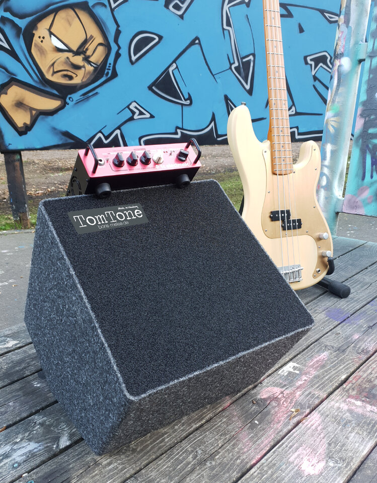

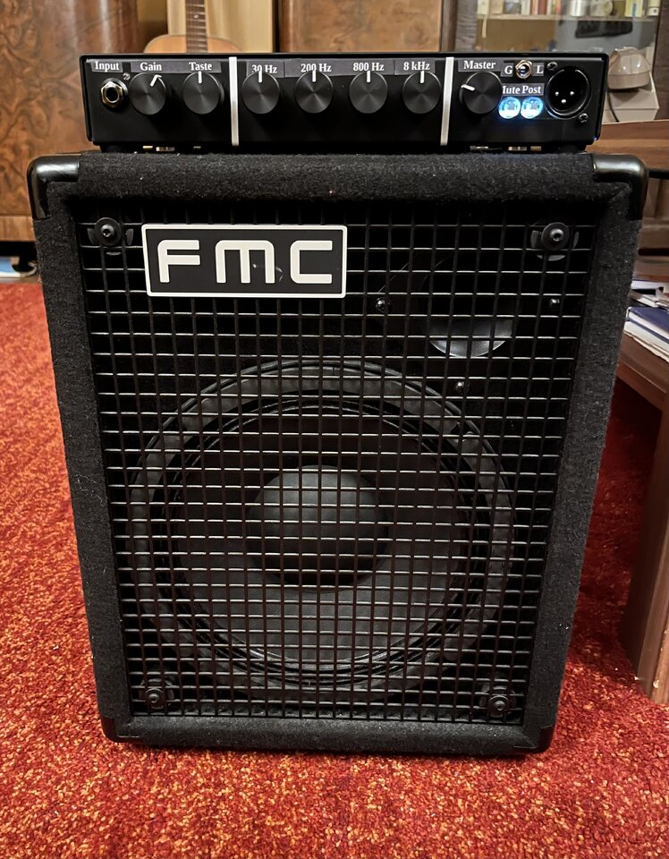

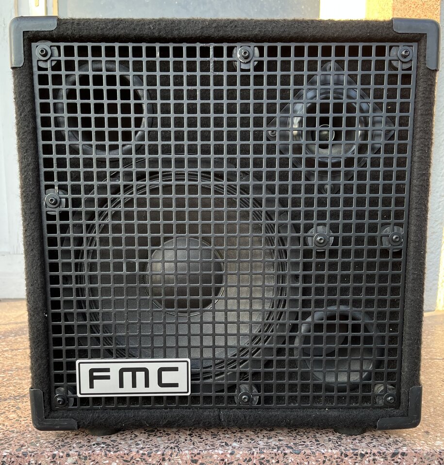

Mit dem Boxenbau habe ich keine Erfahrungen, aber ich habe eine FMC 110 Deluxe und eine 110 P2. Beide haben den Faital 10PR320 verbaut. Die 110 Deluxe kommt ab Werk mit dem Faital, die P2 habe ebenfalls mit diesem Chassis bestückt. Beides sehr schöne kleine Boxen! Den Port kann ich bei Gelegenheit gern mal ausmessen.
Hi, ich habe ungefähr dieselbe wie die erste von bassicer, aber ohne Hochtöner, und zwar bestückt genau mit dem 10PR300. Die ist genau auf 55 Hz abgestimmt und hat 32 Liter, ist also ca. dasselbe. Dein Port mit 10cm hätte allerdings das Problem, dass er dann ca. 18 cm lang wäre ... gibt es so lange Röhre? Nee, nimm lieber einen 7cm Port, der hätte bei der Abstimmung dann eine Länge von 7,5 cm, das wäre ideal.
Wie f_luxus bemerkt, geht der etwas runter in den unteren Bereichen, aber das tut ihm wirklich gut und kann man mit dem EQ jederzeit wieder reinholen. Dafür klingt er furztrocken und absolut direkt.Ich mag das. Ich habe aber auch mit 60 und 70 Hz experimentiert, da brauchst Du nur das 7cm Rohr auf 5 bzw. 2,5 cm kürzen, damit gewinnt er unten rum ordentlich, bei der 70 Hz Variante fängt er aber bei höheren Lautstärken dann unten rum schon ganz schön an zu flattern (allerdings nur bei sehr hohen Lautstärken), was hauptsächlich bzw. zusätzlich an den Windgeräuschen des Ports liegt. Wenn Du die Reflexöffnung in den Boden machst (FMC nennt das Downfire), dan nimmt man dies allerdings weniger wahr oder gar nicht.
Wie gesagt, ich habe mit 55, 60 und 70 Hz experimentiert und bin zum Schluss wieder bei 55 Hz gelandet. Sehr gut und ausgewogen und den leicht Abfall in den Bässen bemerkt man überhaupt nicht, außer wenn sie auf einem Stuhl steht oder einem Stativ, sobald sie aber wiederum in einer Raumecke steht, ist das sofort weg (auch auf einem Stuhl oder oben).

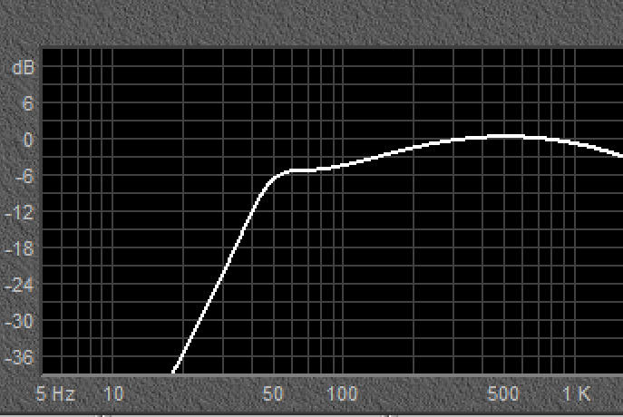

Danke, den Port kann ich ggf. grafisch rausmessen, sieht erstmal nach 2 x D70mm aus. Aber falls Zollstock zur Hand... Nur zu!
Für den 10PR300 würde ich 25L bis 27L Nettovol. und Fb 65Hz anvisieren wollen.
Für den 10PR320 dagegen 30L bis 35L und Fb 55Hz

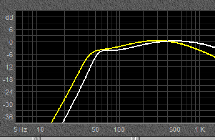

die Abstimmung für den 10PR300 mit 35L und Fb 55Hz geht zumindest rein tendenziell in die Richtung was in früheren Zeiten in der HiFi-Szene als "Dröhnbox" Design bekannt und verschrien war.

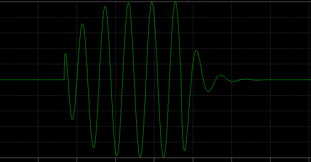

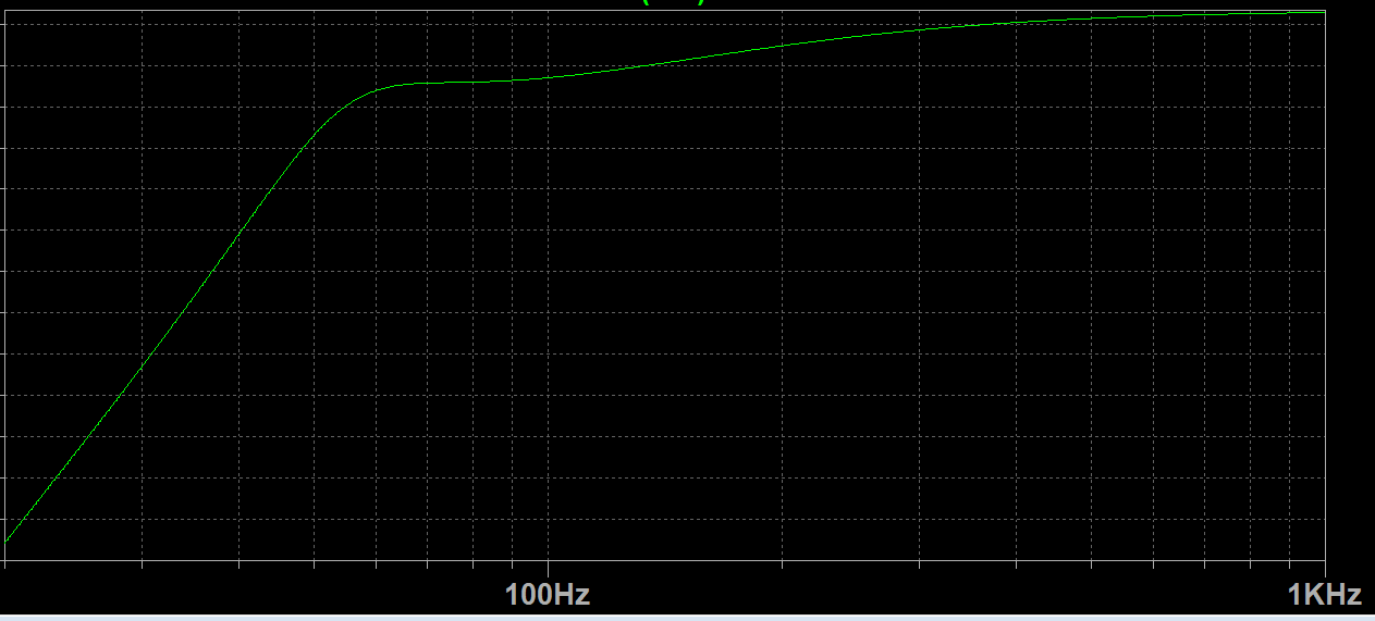

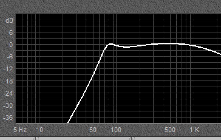

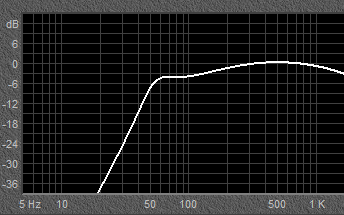

ok, jetzt mal Butter bei die Fische. Wenn ich den 10PR300 modelliere für 35L und 55Hz, es kommt qualitativ der selbe Frequenzgang raus den ich damals (vor sehr langer Zeit) auch schon mal hatte. Also durchaus praktische Erfahrungswerte damit habe!
In Summe etwas mau in den Bässen zwar, aber deswegen nicht zwangsläufig "präzise" in der Ansprache, auf jeden Fall NICHT staubtrocken!

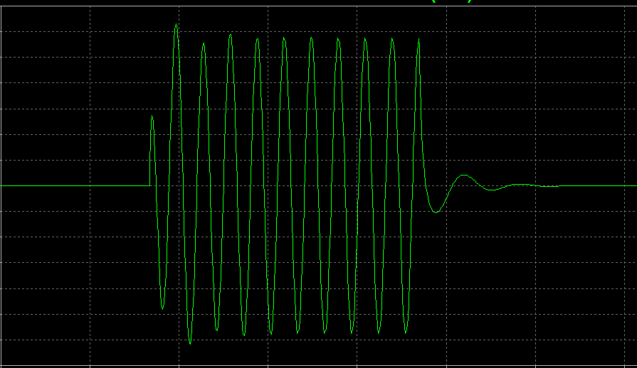

Der Frequenzgang lässt sich im Spice-Modell nachbauen, das sieht dann so aus:
Bei 55Hz (deiner gedachten Tuningfrequenz) sieht das Ein- und Ausschwingverhalten bei dem Frequenzgangverlauf dann so aus:
Selbst eine Oktave drüber bei 110Hz sieht man daraus resultierend noch "Artefakte"
Und daran kann kein Verstärker der Welt etwas ändern, ganz egal wie teuer, egal wie hoch dessen Dämpfungsfaktor ist den er mitbringt.
Jetzt kannst du selbst überlegen ob du das so haben willst, oder vielleicht eher nicht.

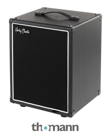

Ganz pragmatischer Lösungsvorschlag, oben von f_luxus bereits verlinkt:
Das Bruttovolumen ist mit 36,8L angegeben. Ich hab's nicht mehr genau in Erinnerung, wenn man Verstrebungen und Verdrängungsvolumen Lautsprecher und Volumen Shelfport und Verstrebungsleisten abzieht, man landet irgendwo bei vielleicht 30L ? Bei Bedarf einfach selbst ausrechnen.
Man hat bei der ganzen Konstruktion einiges an "Freiheit" hinsichtlich der Abstimmung. Mittleren (großen) Port verschließen, oder einen der beiden kleinen links/rechts, oder nur den inneren offen lassen und die beiden kleinen verschließen.
Man darf sich nicht täuschen lassen hinsichtlich der Möglichkeiten des Tunings die man damit hat, es sind Shelfports, und die wirken immer anders als gewöhnliche "round" Ports.
