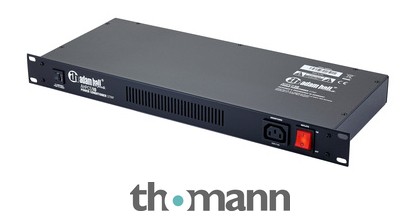

Diese hier hat eingebaute Filter und man sollte die Einbaurichtung umdrehen können, indem man die Rackwinkel um 180 Grad dreht:
Reaktionen: zeppo3000 und bandchef

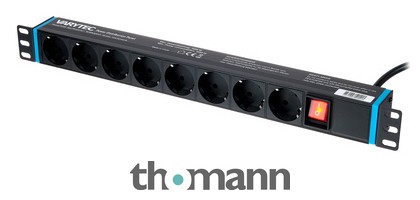

Schukos hinten brauchte ich auch, also hab ich das hier
mit dem hier https://www.thomann.de/de/stairville_iecc_male_power_supply_plug.htm kombiniert. Und dabei gleich auch das Kabel gekürzt. Jetzt hab ich sowohl Kaltgerätedosen wie auch Steckdosen und alles über den Netzfilter.

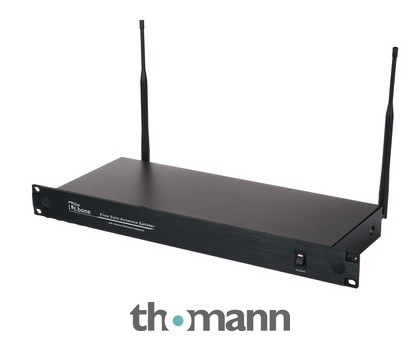

BTW.: wenn das Funkempfänger sind hilft auch der das hier:
Der splittet nicht nur 2 Antennen auf 8 Ausgänge, sondern versorgt die Geräte auch noch mit Strom. Nur ist der nur halb so teuer, wie der von Sennheiser.
