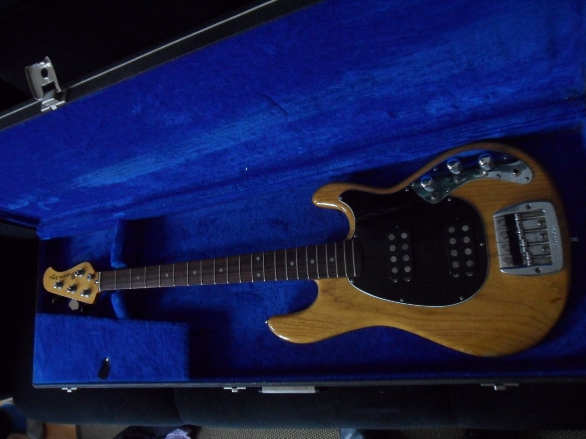

Hi,
seit Kurzem hat mein 79er Sabre ein (hoffentlich) kleines aber etwas nerviges Problem: Wenn ich den PU-Wahlschalter auf die Position "beide PUs" stelle, dann "fiept" der Bass ein bisschen. Wenn ich nun die Hand auf den Elekrtonikdeckel oder die Saiten lege oder einen der drei Potiknöpfe berühre, dann ist Ruhe. Wat is da los?
Herzlichen Gruß und Dank im Voraus für die Hilfe,
Michi
P.S. Ein kleines Bild zum Dank für den hoffentlich einsetzenden Einsatz... :-)

Erdung gebrochen, mach mal die Elektronik auf und schau nach, ob irgendwo ne Lötstelle aufgegangen ist.

Das sieht für mich Laienauge nicht danach aus - und macht das mit der Erdung Sinn, wenn das Problem nur bei der Mittelstellung besteht?
Danke schonmal, Michi
