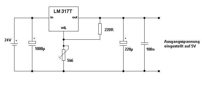

Bei dem bisschen Strom, den das Gerät (wahrscheinlich) verbraucht, reichen auch zwei Widerstände...
dann muss man aber die Stromaufnahme wissen....und der Strom sollte auch Konsant sein....sonst ist es Essig mit dem Spannungsteiler.
Ausser dem LM317 brauch man ja auch nur 2 Widerstände und evtl. zur Sicherheit noch den 100nF. Alles Pfennigbeträge, aber dafür stabilisiert.

alles viel zu unsicher und unstabil....einen LM317 da rein und gut. Vielleicht gibt es ja sogar soetwas als LM7803 Festspannungsregler. Dann spart man sich sogar noch die Beschaltung. Ich habe allerdings nur 7805 als Kleinste bis dato gesehen (hab aber auch noch nicht nach 3V Typen gesucht)
EDIT: Die sind sogar Kurzschlußfest und regeln bei Überhitzung selbsständig ab.
