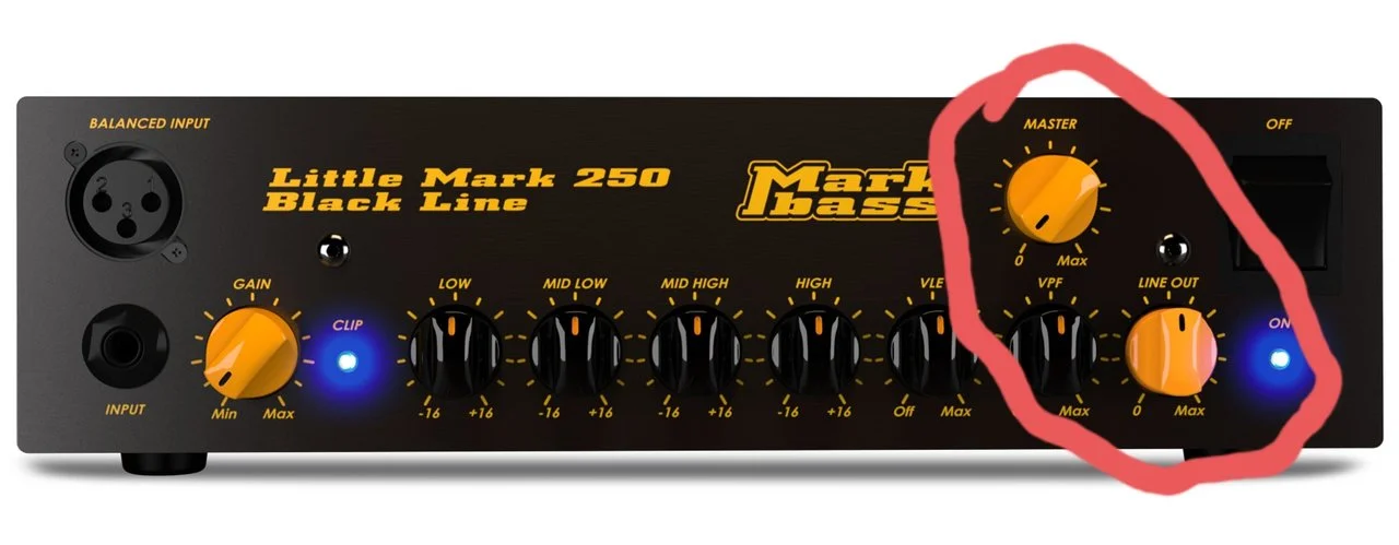

Ich als Combo-Freund besitze z.B. keinen reinen Amp, sondern für verschiedene Einsatzzwecke ein Polytone 1x15 Minibrute, einen Roland 1x12 Cube 100 und einen Markbass* LM 250 in einem 1x10 Basstown-Gehäuse. Nicht, dass ich die Lautstärke in absehbarer Zeit brauchen würde, aber wäre es für den Fall der Fälle möglich, mit einem Y-Kabel direkt vom Bass aus (oder vielleicht besser von einem Line-Out in die andere Combo) einfach zwei Combos anzusteuern und sich über die volle Leistung zu freuen? Vielleicht könnte das auch soundmäßig von Vorteil sein, z.B. 1x15 kombiniert mit 1x10?

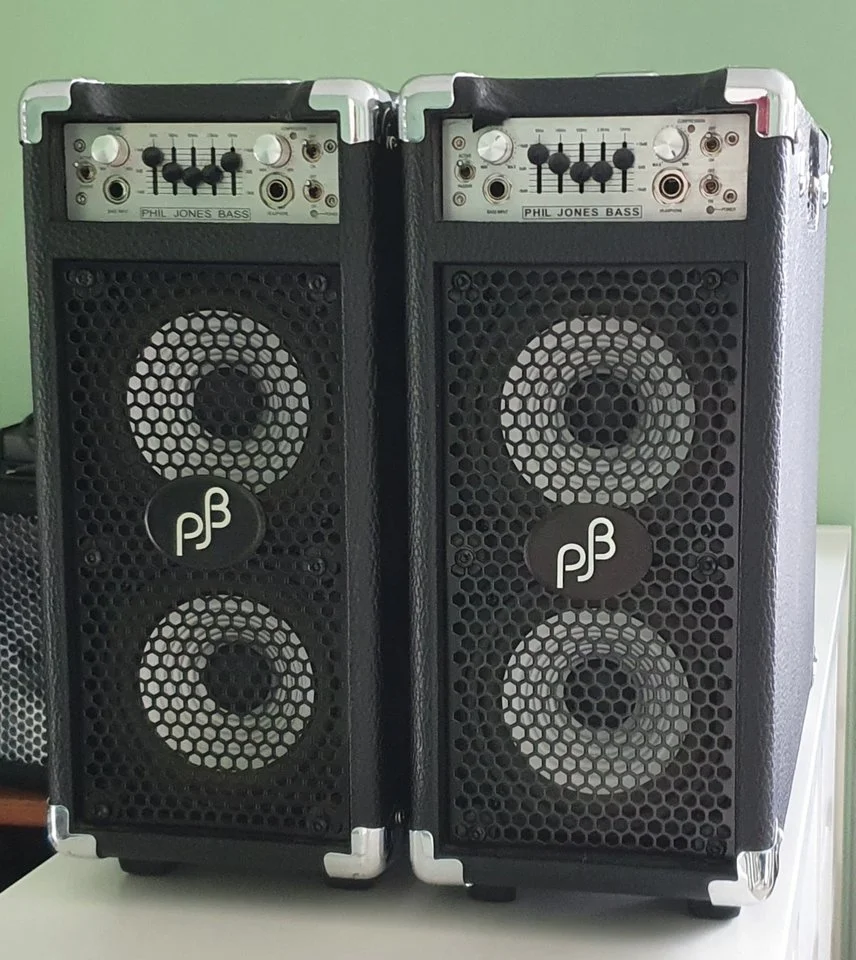

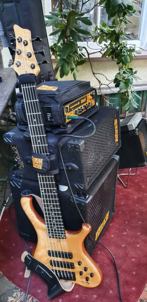

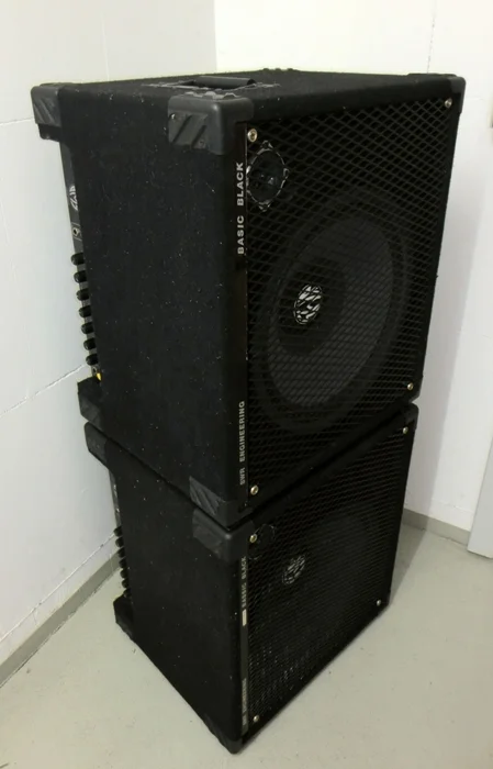

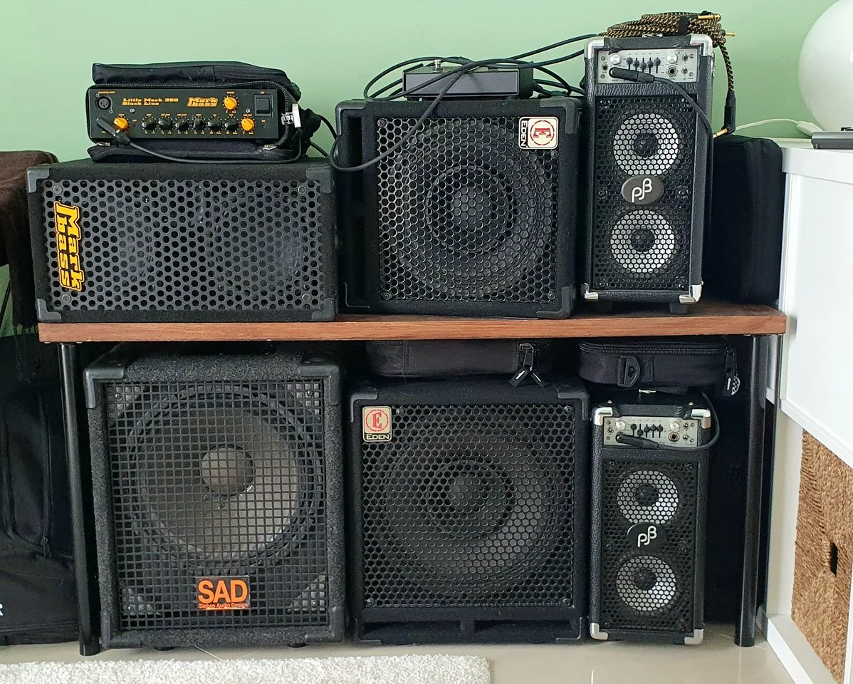

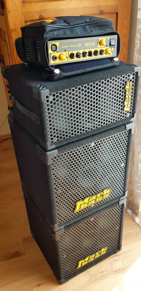

Ich mache das öfters....
Gerne auch vom Topteil eine/zwei Box(en) direkt angesteuert und mittels Line-Out zusätzlich einen Combo (Effekt-Return) als Aktivbox angesteuert...
Beispiele:
2 Briefcase mittels Y-Kabel...
Topteil mit 2 Boxen und über Line-Out Combo mit Zusatzbox...
Topteil mit 1 Box (oder 2 Boxen) und über Line-Out den Combo angesteuert...
Topteil steuert direkt beide Eden an und über Line-Out den MB-Combo, der die SAD direkt versorgt. Über AB-Box und Y-Kabel können beide Briefcase auch noch mitversorgt werden...
Beide Combos über Tretmine-Preamp mit Y-Kabel die Combos an Effekt-Return angesteuert...
...usw. ;-) Ich mache sowas also öfters... klappt prima. :-)

3. Einen "Master-Combo", dessen Line-Out-Signal in die Endstufe (Effekt-Return) des zweiten Combos gespielt wird. Das muss man ausprobieren, wie gut das zusammen passt. Bei Markbass* hat man am Master-Combo/Amp dann Regler für beide Combos getrennt, durch Master-Volumen-Regler und Line-Out-Regler (wie am 250er sehr gut zu erkennen)...

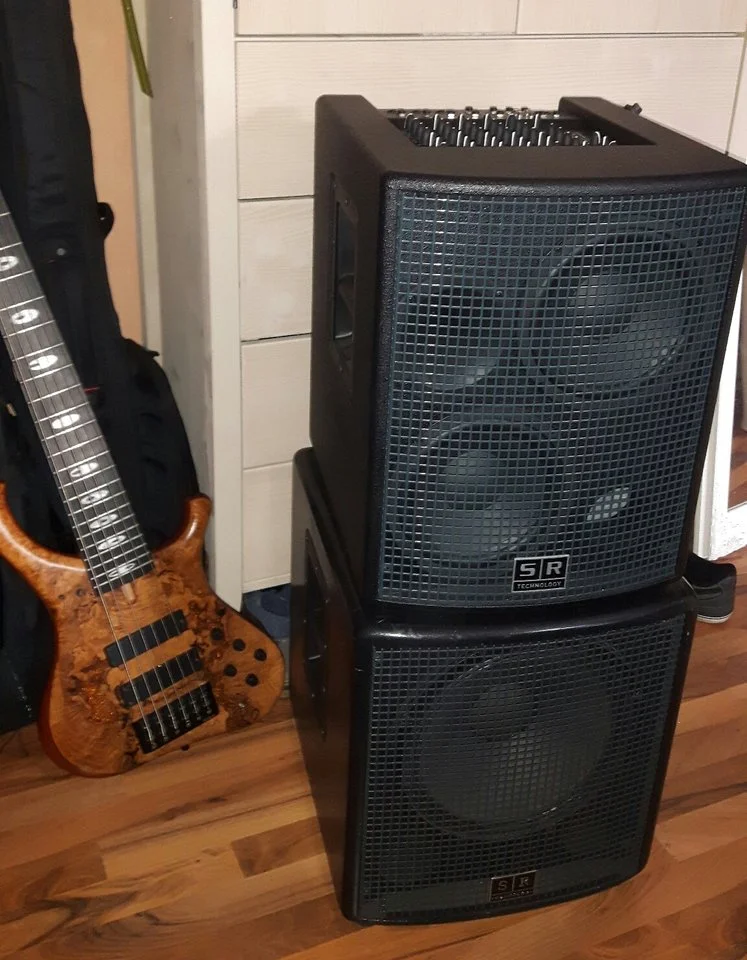

Aufpassen auf Phasendrehung. Einer der beiden Amps könnte eine gedrehte Phase aufweisen, dann ist die Basswiedergabe stark eingeschränkt.
Ist mir bisher nur ein einziges Mal passiert. Bei einem SR Technology Jam400, dessen Speaker ab Werk phasengedreht angeschlossen ist. SR Technology hat mir dazu auf Anfrage zum gedrehten Speaker eine Mail geschrieben und eine "offizielle Anleitung", wo ich auf der Platine den Stecker drehen muss, damit die Box "richtig" rum läuft... ;)
Ansonsten hatte ich nie einen Phasendreher drin.
  • #14
..deswegen der Lehle P Split,....mit nem Y Kabel würde ich das nicht machen wollen,...
Eine günstige ABY-Box funktioniert bestens. Da brauchst auch kein spezielles Y-Kabel, weil du eh 2 Ausgänge an der ABY-Box hast. (Ich habe oben zwar Y-Kabel geschrieben, benutze aber in Wirklichkeit eine 2. ABY-Box in Reihe an meiner Übeecke).
Natürlich kann jeder auch 100,-€ mehr ausgeben, fürs gleiche Ergebnis. Das liegt jedem frei... ;)
Ich kann nur sagen, das es NOCH NIE Probleme mit Phasensauereien, Brummen, o.ä. gab... ;) Und ich betreibe solche Spielchen schon seit 30Jahren mit diversen Amps...
(Einzige Ausnahme s.o. der SR Technology Jam400, der aber nach dem umstecken aber ganz normal funktioniert. Was eigentlich verwundert, weil der zugehörige Aktiv-Subwoofer nämlich richtig rum läuft und wenn man beide koppeln möchte, muss man den Jam400 sowieso umstecken... Hab ich nie verstanden, warum man das so ab Werk ausliefert...)
